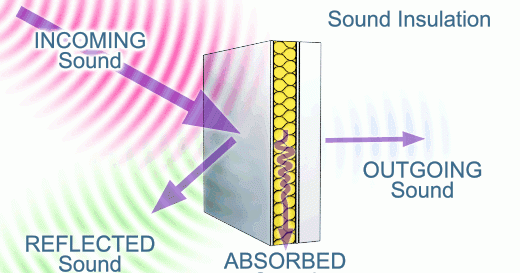

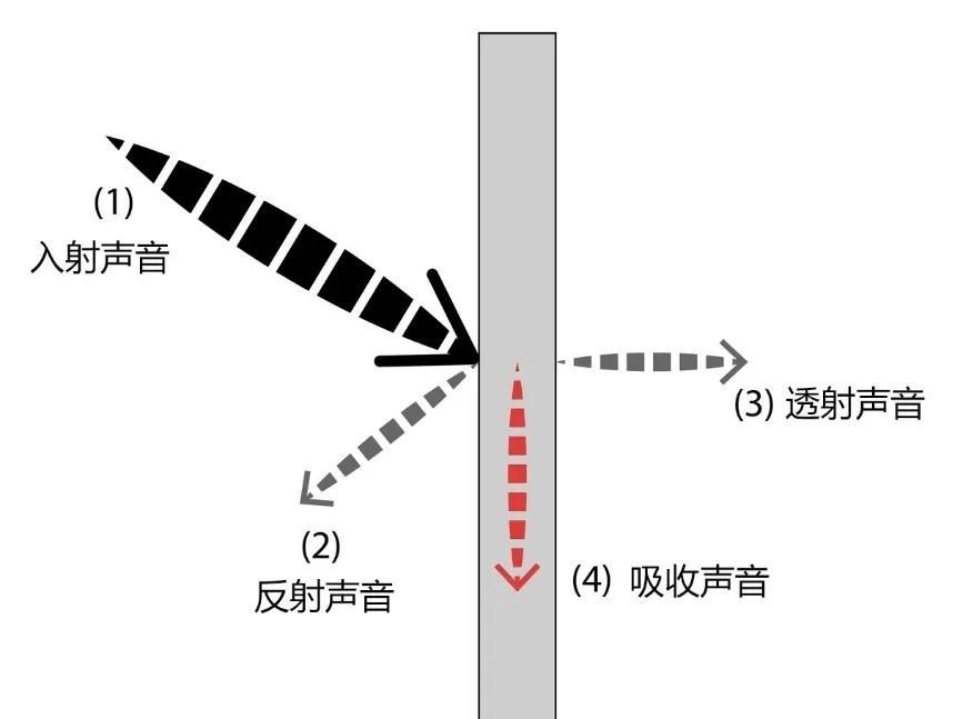

吸音板,通常是指对入射声能有吸收作用(声能转换成热能),反射声能远远小于入射声能的材料。
source:google.cn
△ 吸音原理示意

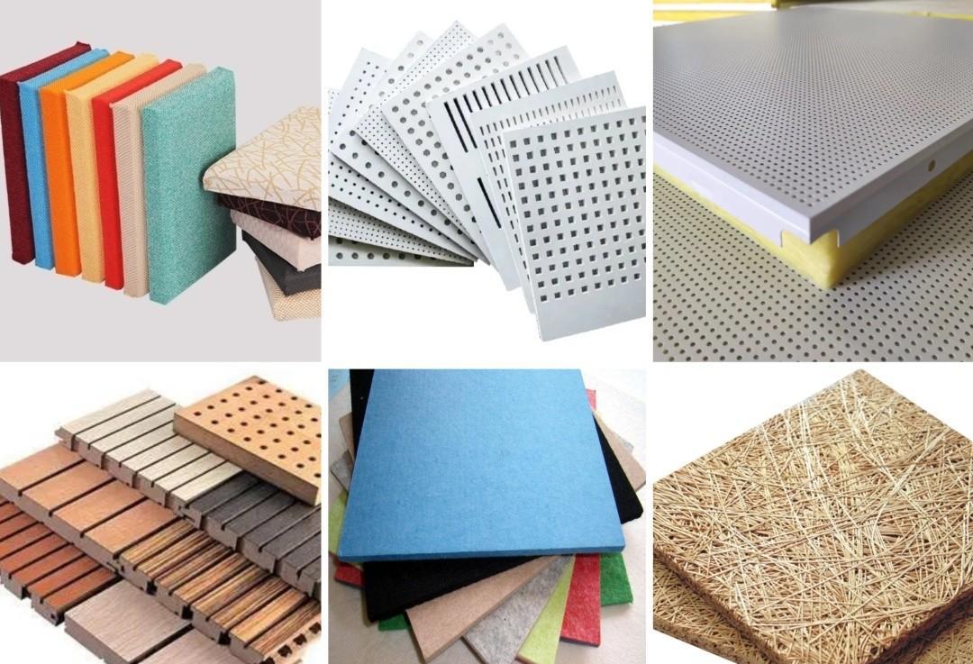

3、材料类型
吸音板的类型丰富,样式繁多。比较常见的有矿棉吸音板、木丝吸音板、槽木吸音板、穿孔木制板、穿孔石膏板、铝穿孔吸音板、布艺吸音板、聚酯纤维吸音板等。

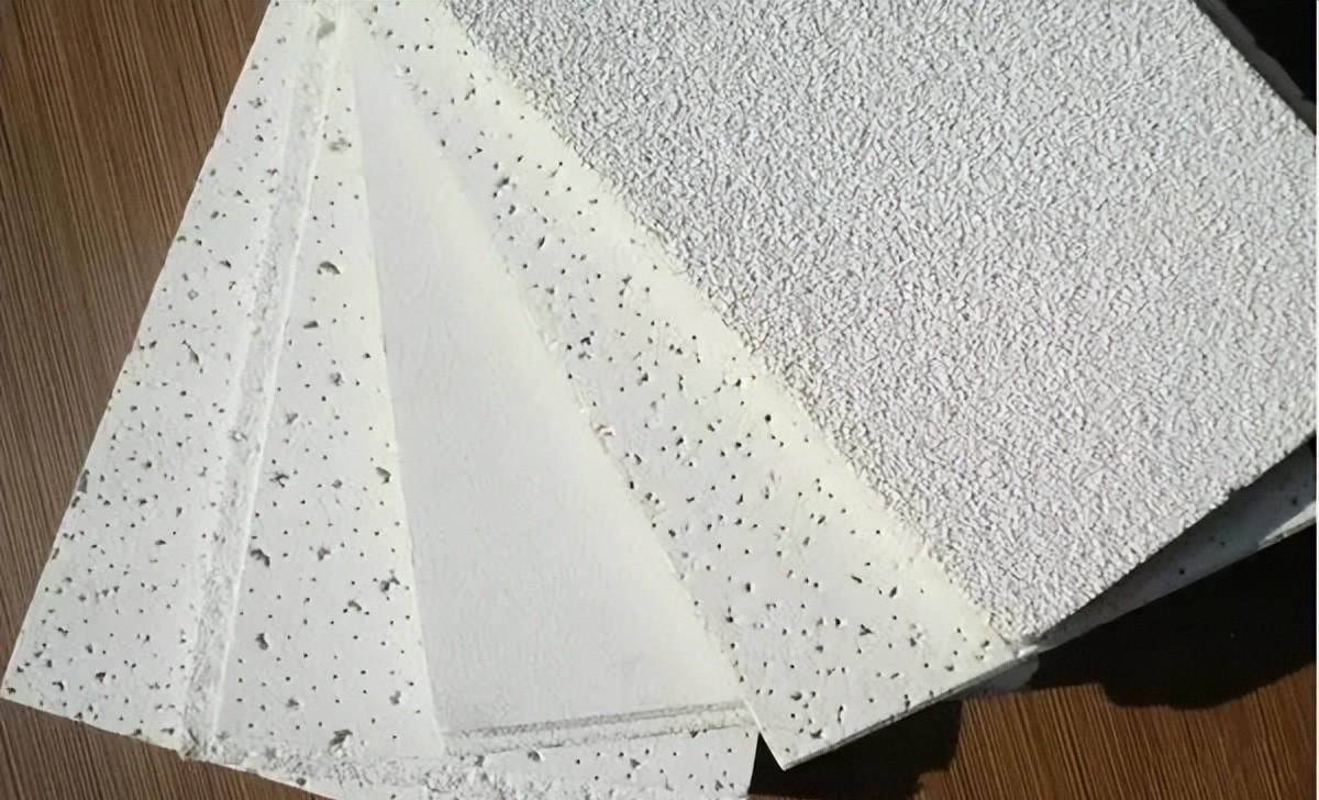

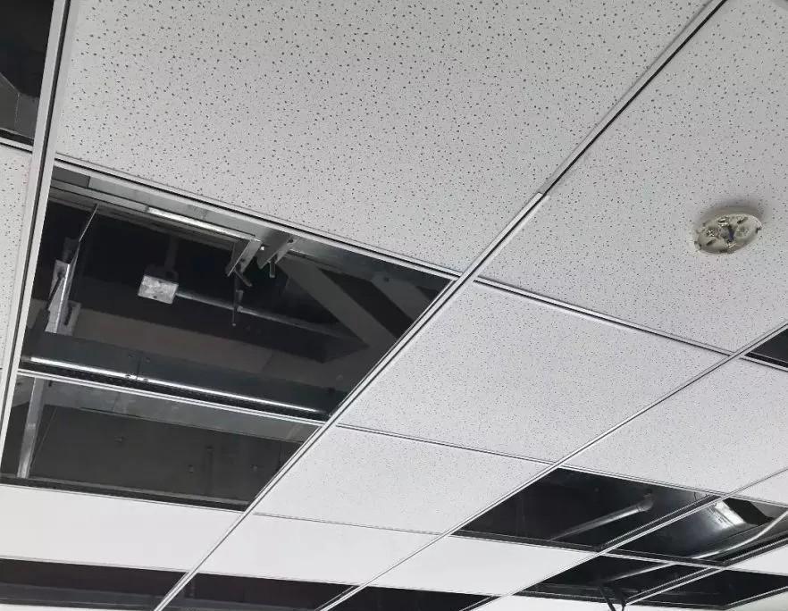

a、矿棉吸音板
source:google.cn

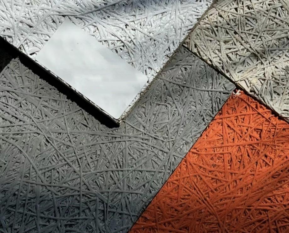

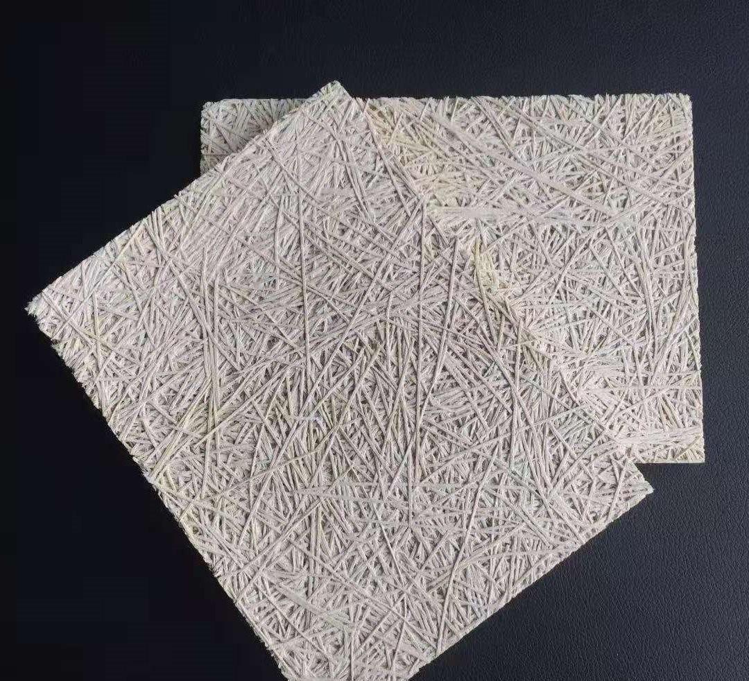

b、木丝吸音板
source:google.cn

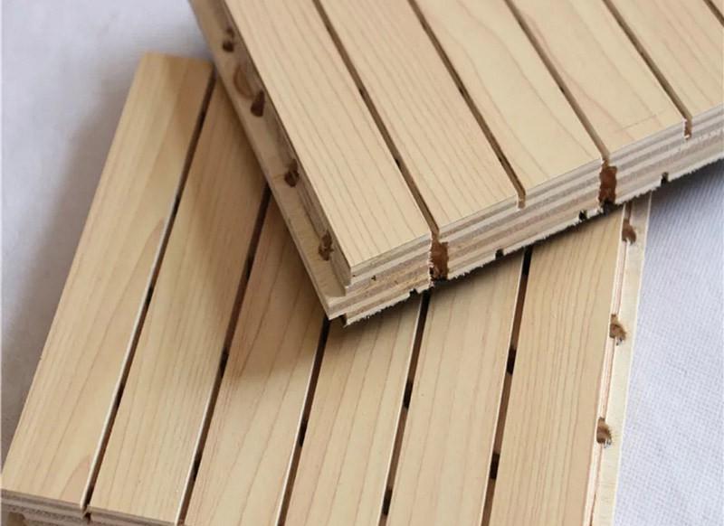

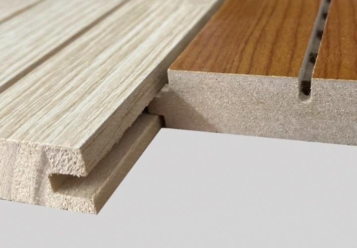

c、槽木吸音板
source:google.cn

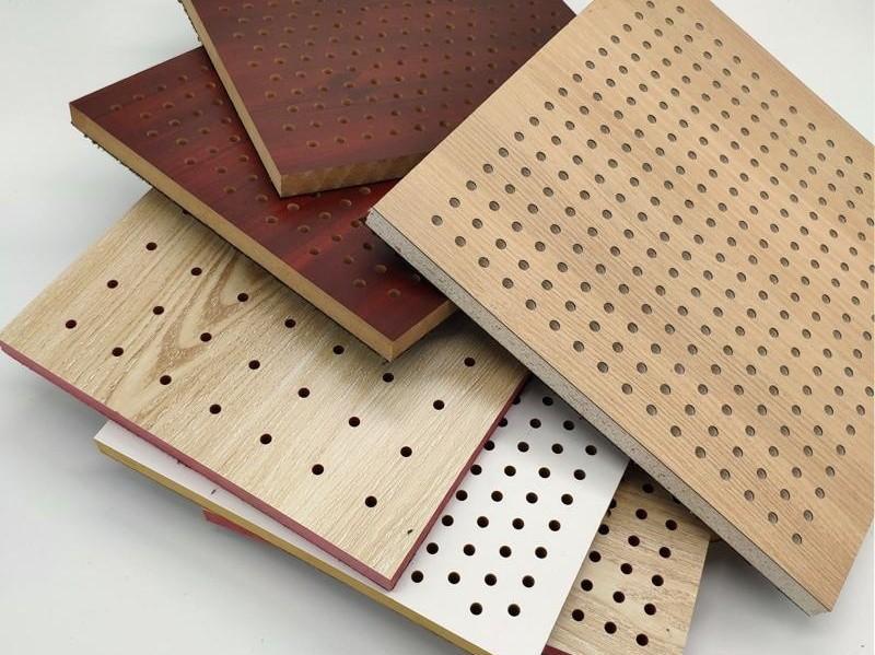

d、穿孔木制板
source:google.cn

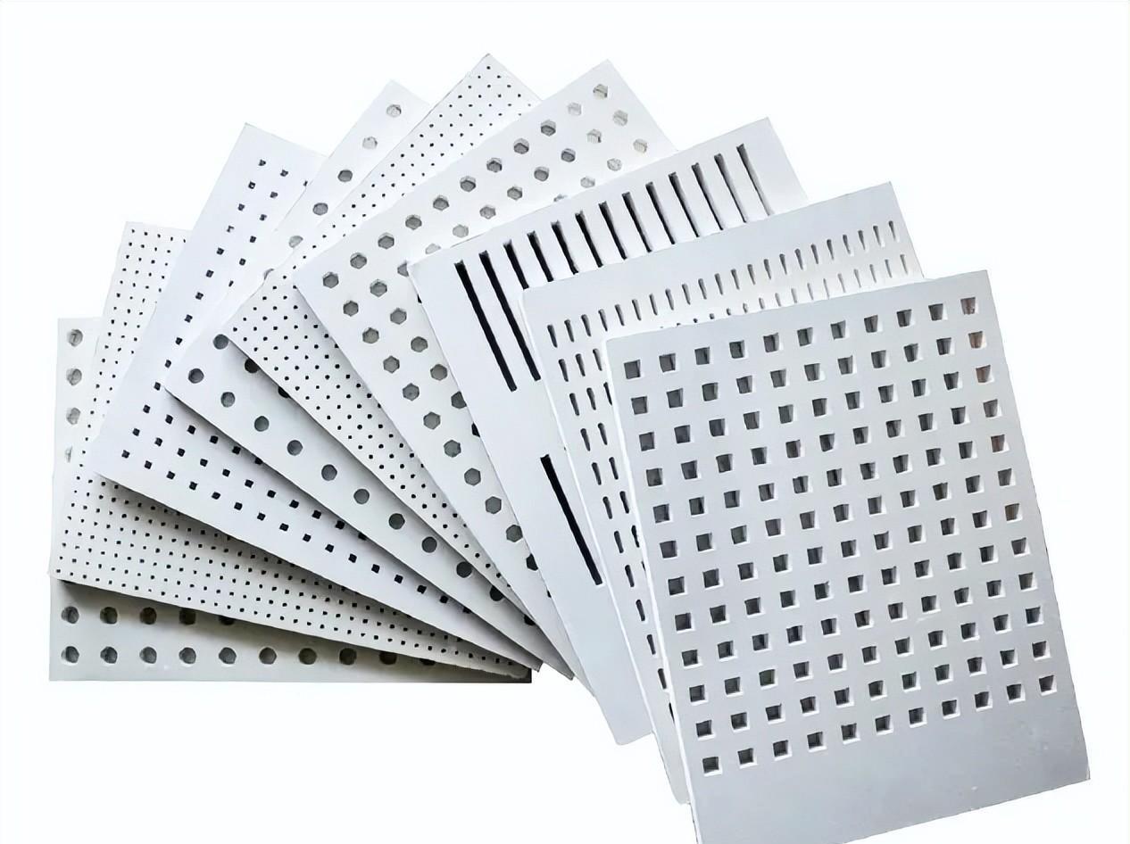

e、穿孔石膏板
source:google.cn

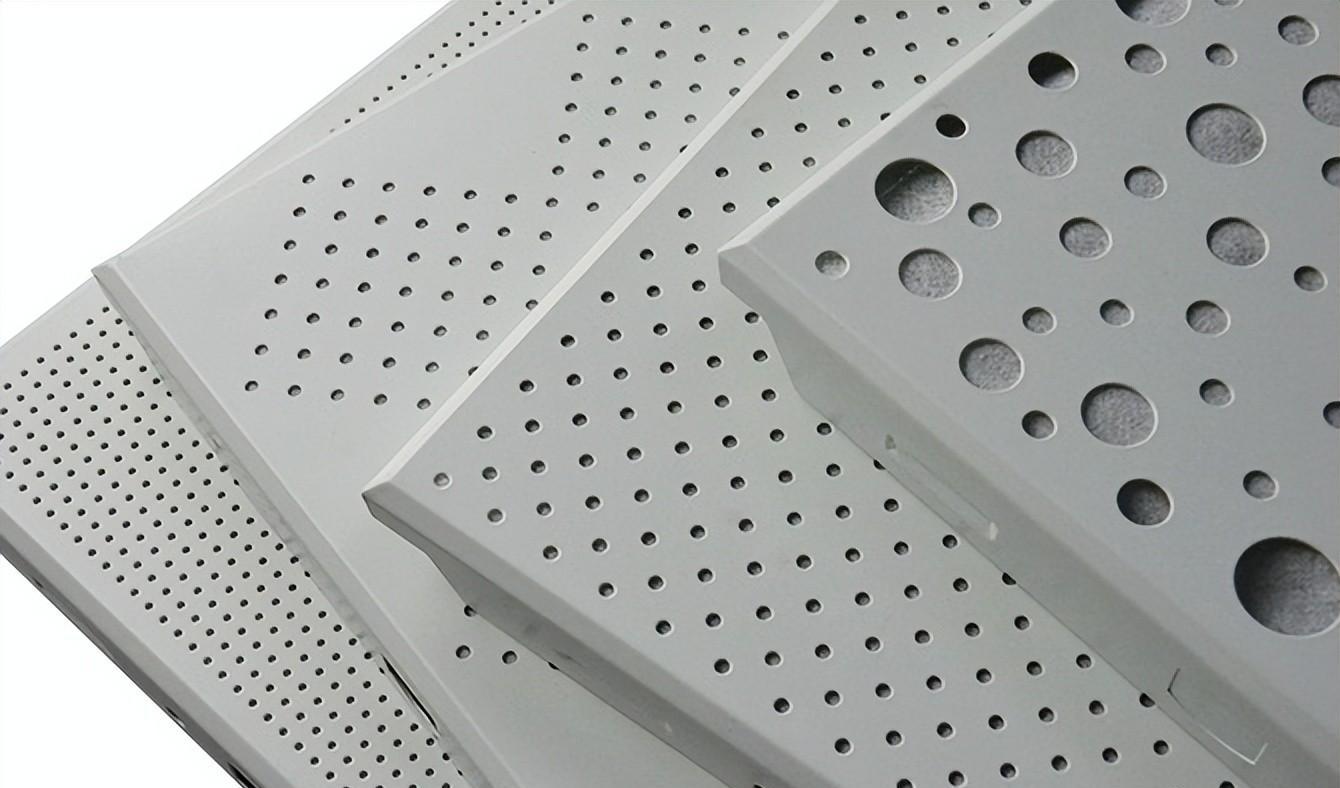

f、铝穿孔吸音板
source:google.cn

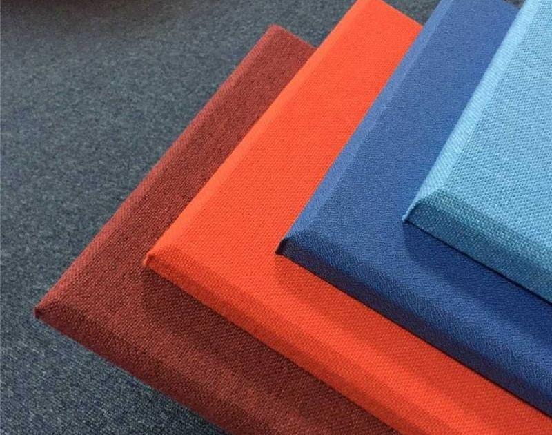

g、布艺吸音板
source:google.cn

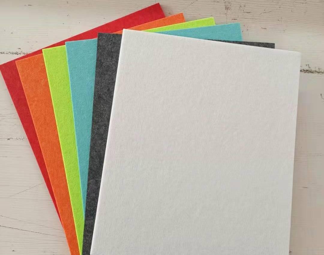

h、聚酯纤维吸音板
source:google.cn

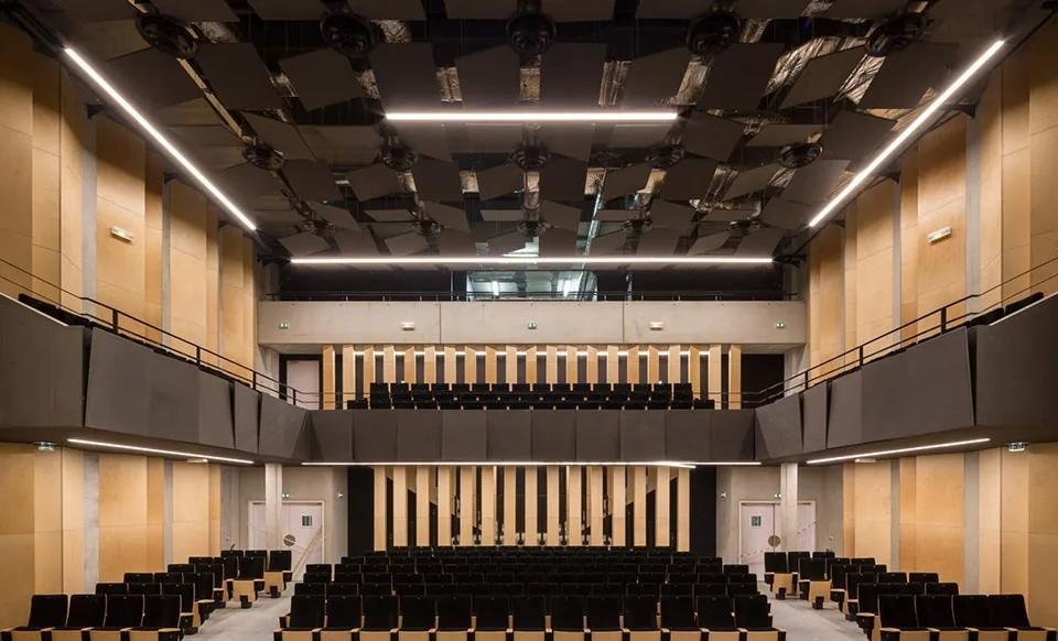

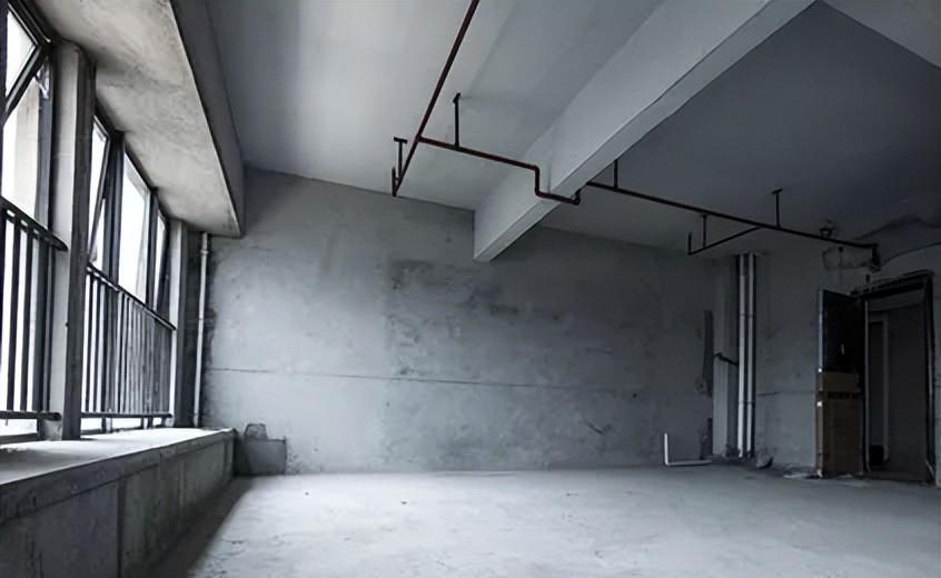

02. 吸音板的施工工艺
摄影:存在建筑
吸音板材料主要应用于室内吊顶及墙面工程,下面就分别看看吸音板吊顶及吸音板墙面的具体施工工艺吧!

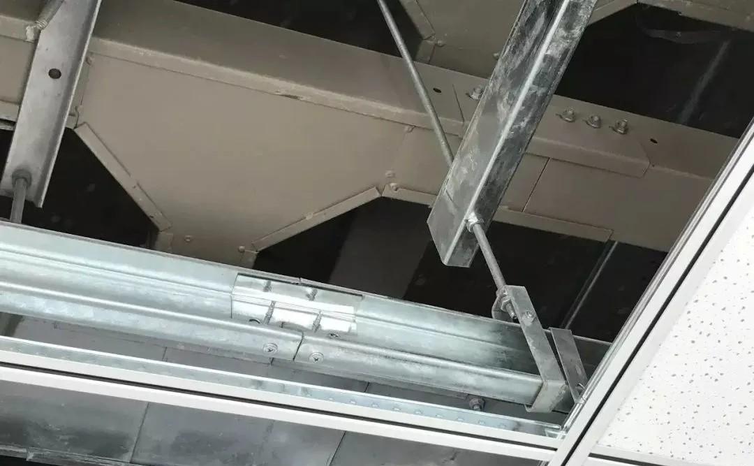

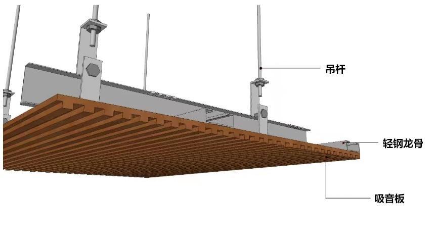

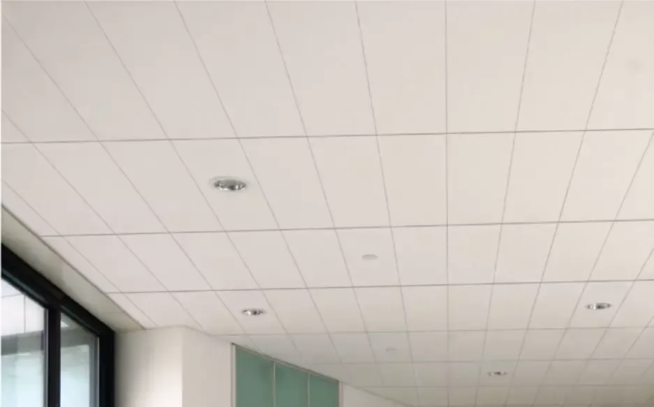

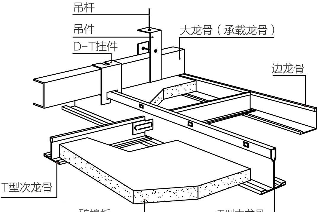

1、吸音板吊顶
吸音板吊顶,简单概括就是“龙骨框架+吸音板”吊顶,即以轻钢龙骨作为支撑结构框架,吸音板作为饰面材料的吊顶系统。
source:google.cn
吸音板材料不同,其吊顶的施工工艺也略不相同。下面就以室内工程实际项目中最为常见的吸音板吊顶——矿棉吸音板吊顶为例,来聊一聊其具体的施工流程。
施工流程为:
前期准备→弹线定位→安装吊杆→安装主龙骨→安装次龙骨→安装边龙骨→隐蔽检查→安装矿棉吸音板→验收整理

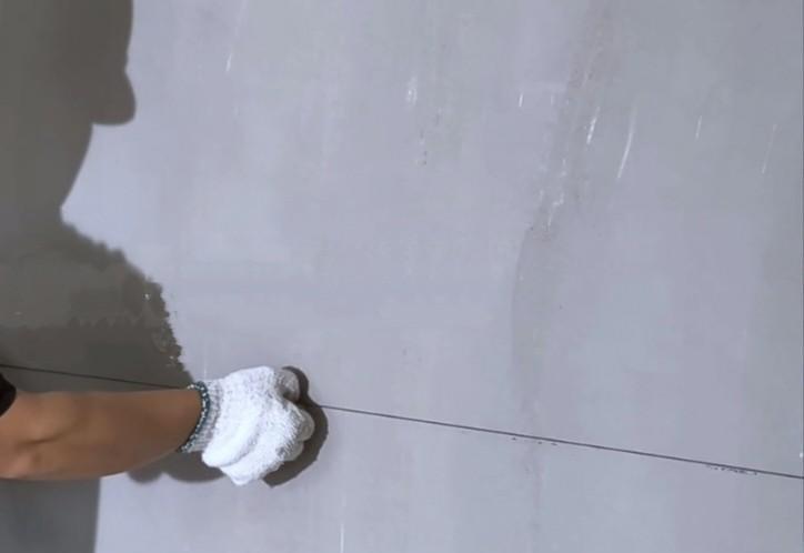

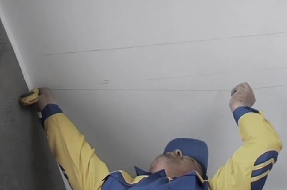

b、弹线定位
根据设计标高弹出矿棉板吊顶安装的标准线。根据图纸要求,弹出吊顶主龙骨的位置,并从吊顶中心向两边分,同时标出吊杆固定点。

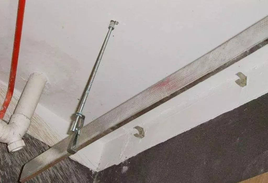

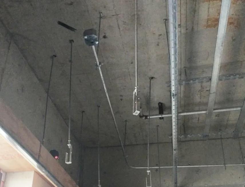

c、安装吊杆
吊杆的位置确定好后,钻眼,安装胀栓及吊筋,一般吊顶为Φ8热镀锌全丝吊筋。也可以通过安装吊筋预埋件(角铁),刷防锈漆,与吊杆上端焊接的方式来固定吊杆。
source:google.cn

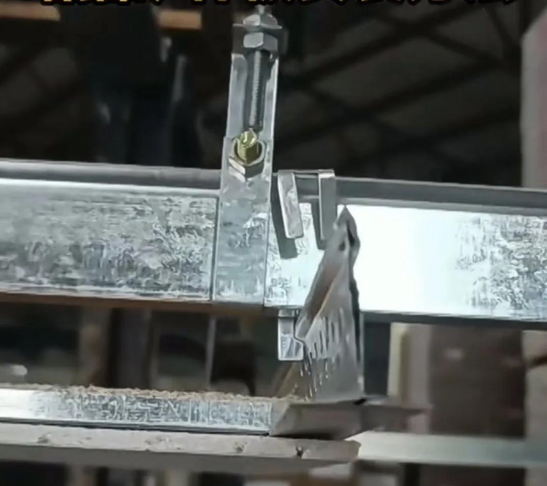

d、安装主龙骨
将主龙骨吊挂件连接在主龙骨上,拧紧螺丝,并根据要求吊顶起拱1/200,随时检查龙骨的平整度。房间内主龙骨沿灯具的长方向排布,注意避开灯具位置;走廊内主龙骨沿走廊短方向排布。
source:google.cn
e、安装次龙骨
配套次龙骨选用T型龙骨,紧贴主龙骨安装,主要分为明架和暗架两种形式。
① 明架安装
指次龙骨底边露在板面外,吊顶板板头企口,龙骨底边卧在吊顶板全口凹槽内。
source:google.cn
② 暗架安装
指次龙骨被隐藏在板面内,板材安装完成后,表面看不见龙骨。
source:google.cn
f、安装边龙骨
边龙骨可采用L(U)形镀锌轻钢条,与墙面用塑料胀管自攻螺钉固定,固定间距不应大于吊顶龙骨间距,通常为200mm。

h、安装矿棉吸音板
安装矿棉板时操作工人须戴白手套,以免造成污染。次龙骨明架和暗架两种不同的形式,决定了矿棉板的安装方式也不同。
① 明架安装
将矿棉板直接搭在T型烤漆龙骨上即可,板背面的箭头方向和白线方向一致。
source:google.cn
② 暗架安装
采用T型龙骨将中开槽矿棉板逐一插入T型龙骨架中,板与板之间用插片连接。
source:google.cn

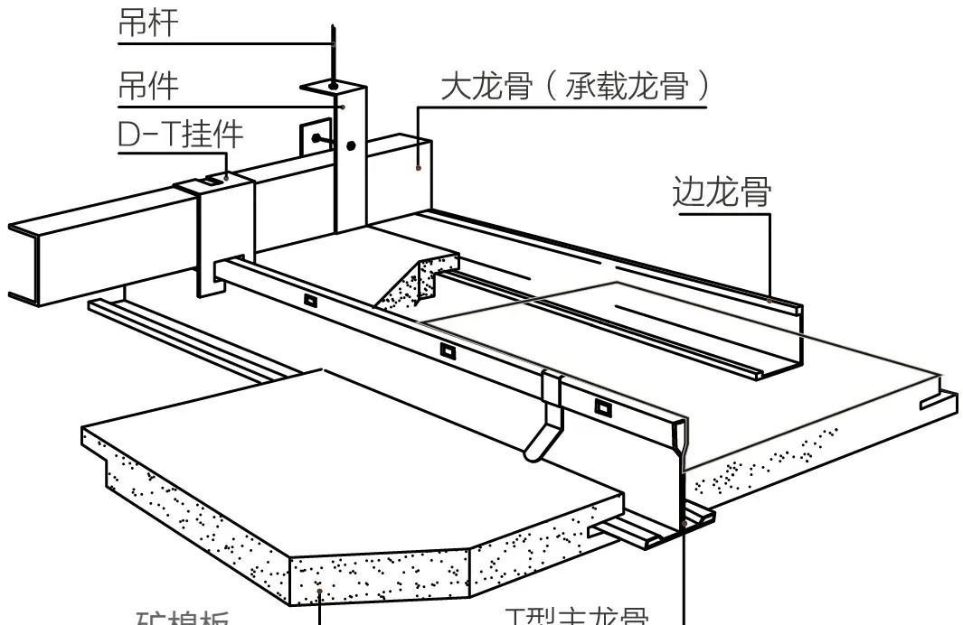

k、节点构造
source:google.cn
△ 明架构造做法示意

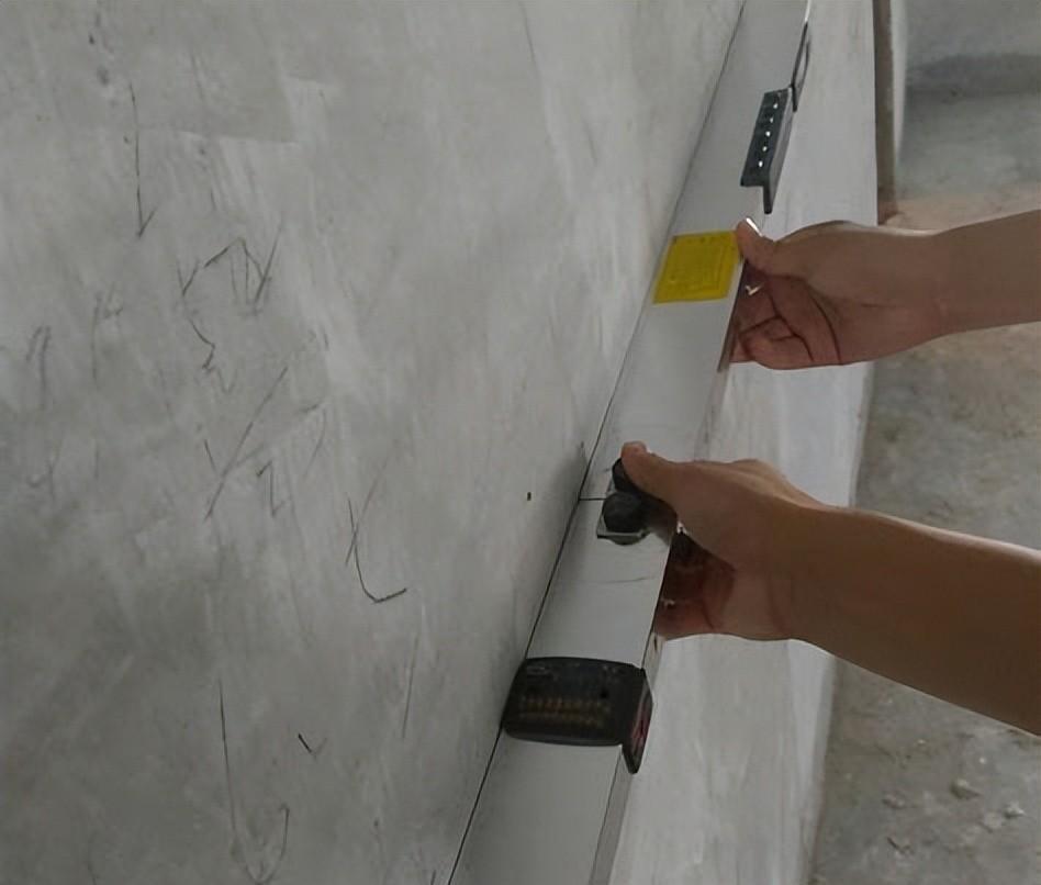

检查墙面平整度,表面是否存在污物、浮灰等瑕疵,若存在瑕疵,需处理后再进行施工。

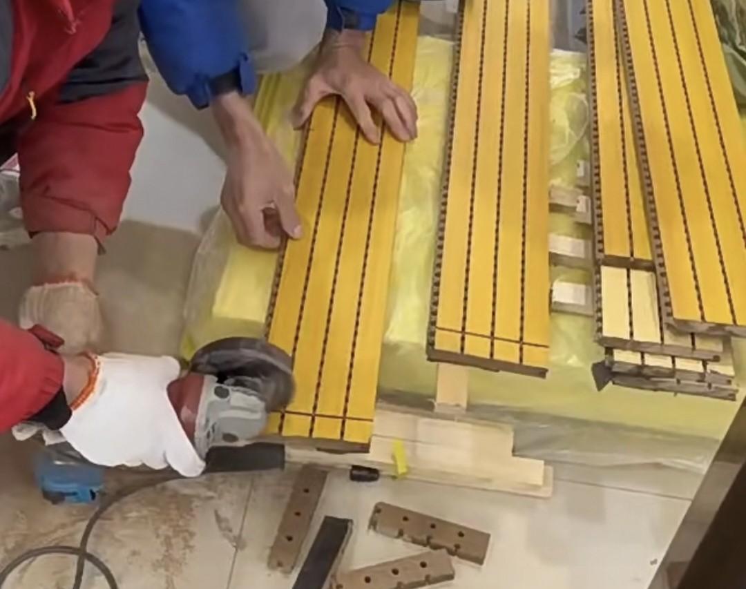

c、排版裁切
选出规格,厚度都要符合要求的板材,并进行预排版,按施工现场的实际尺寸计算并裁切吸音板,并为电线插口、墙内预埋物体位置的切空预留。

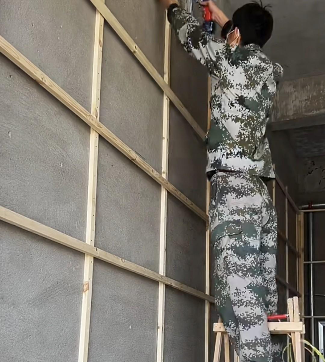

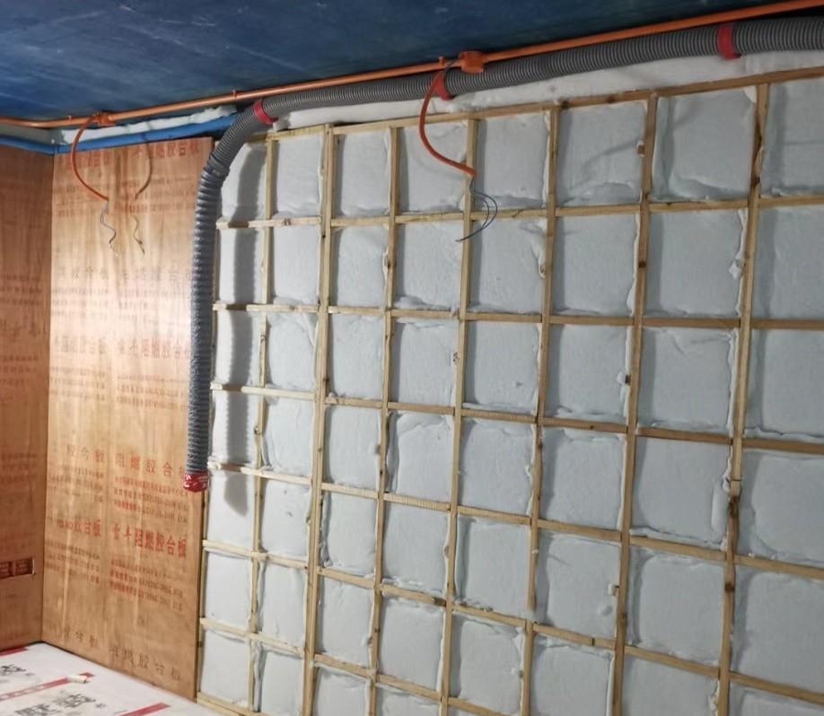

d、安装龙骨
通常采用经防腐防火防虫处理后的木龙骨,根据设计要求及龙骨定位线,在墙面用电钻打孔钉木楔,待平整度、垂直度按要求调整好后,用自攻螺钉将木龙骨固定在木楔上。
source:google.cn

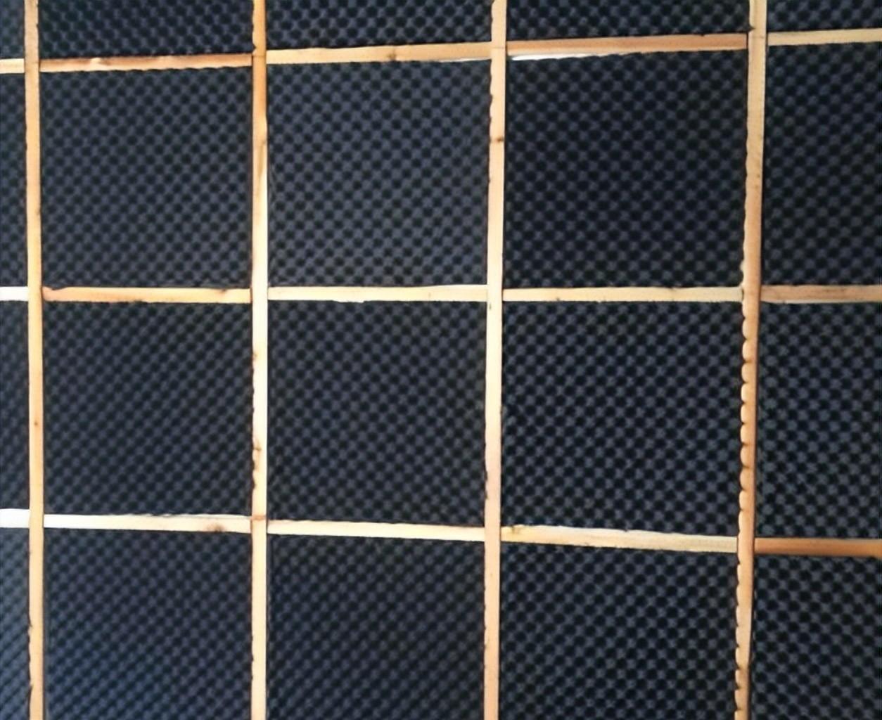

e、铺设吸音棉
根据需要在龙骨之间填满吸音棉,来增强吸音效果。
source:google.cn

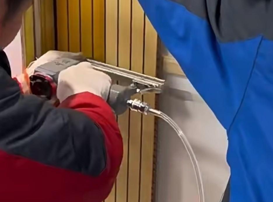

f、安装槽木吸音板
每一立面应按照吸音板上编制好的编号依次从小到大进行安装(编号遵循从左到右、从下到上、数字依次从小到大选择),调整好各个板面的平整度,并用专用钉固定。

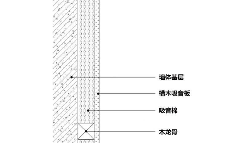

i、节点构造
source:google.cn

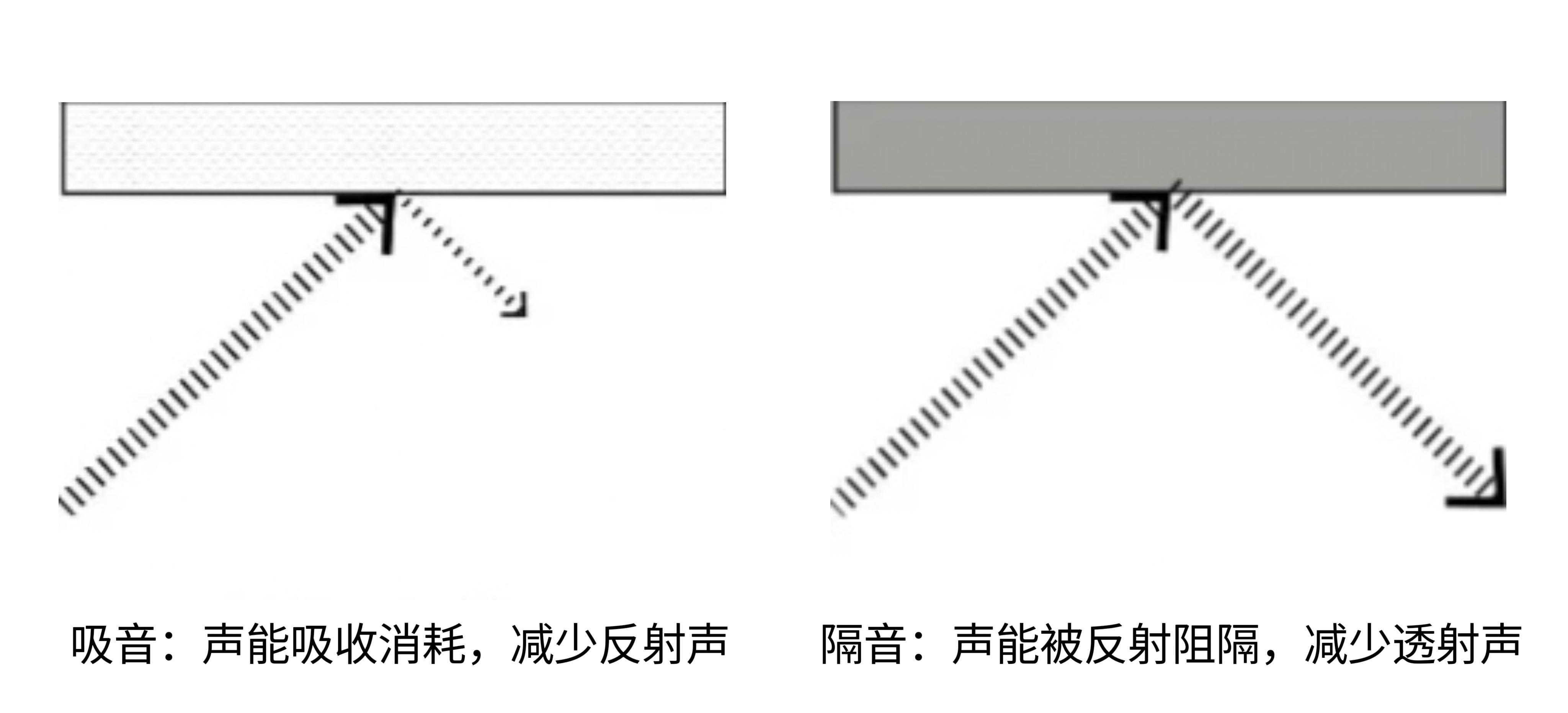

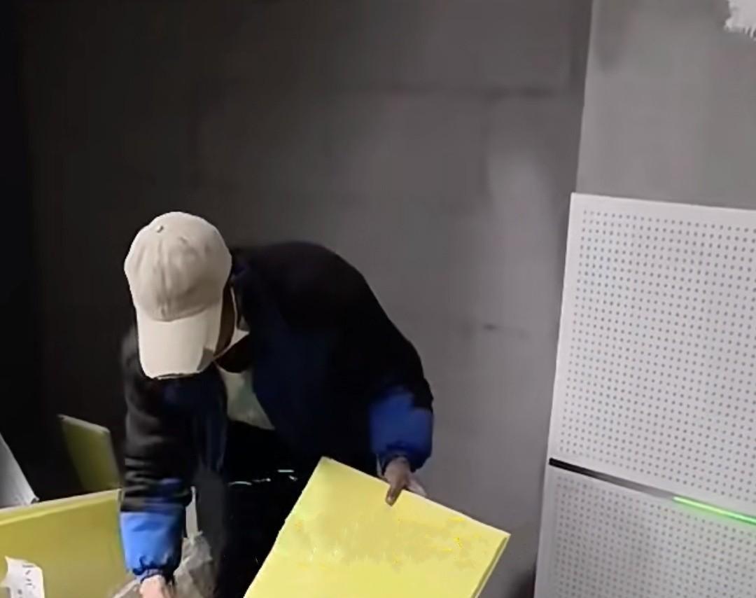

1、吸音板和隔音板混淆
吸音和隔音是两种完全不同的概念,吸音是将摄入的声能吸收消耗掉,减少反射声;隔音是将声音反射阻隔,减少透射,减弱噪声传递。
source:google.cn
吸音板与隔音板也是两类不同的材料,吸音板大多是用一些蓬松多孔的材料;隔音板大部分使用的是密实不透的材料。
source:google.cn
△ 吸音板(部分)示意
source:google.cn
△ 隔音板(部分)示意
对于单一材料来说,吸音能力与隔音效果往往是不能兼顾的。因此,把吸音板误称为“隔音板”是错误的。

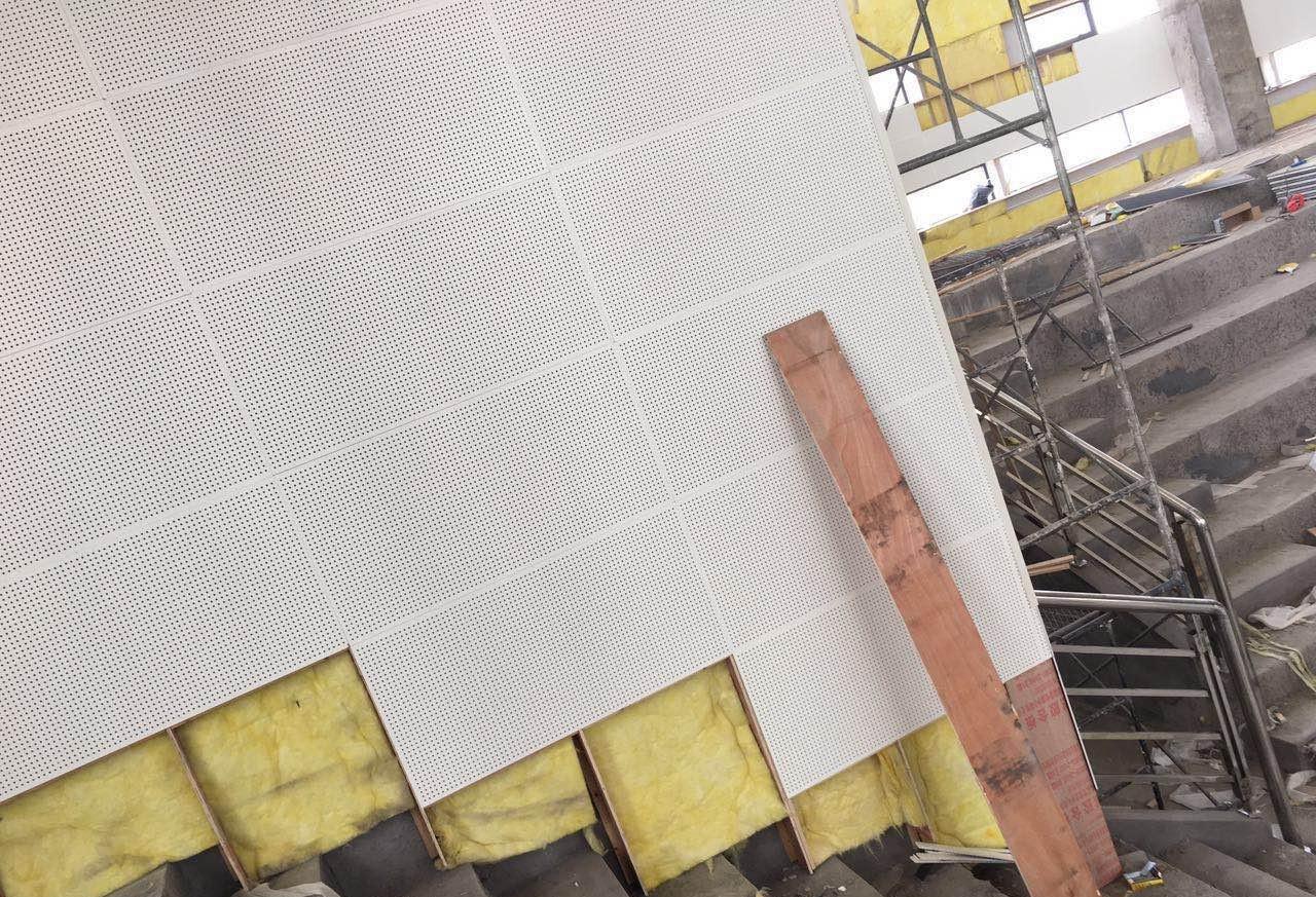

2、使用了吸音材料,但构造做法有误
a、吸音材料设置位置错误
在实际项目中,经常会发现一些装修构造中将吸音材料放置在木饰面板或石膏板等密实性板材的后面(除非前面的板材比较薄,板后的空腔比较大,可以作为薄板吸声结构),通常情况下,这种做法是起不到吸音作用的。
source:google.cn
△ 吸音棉在木饰板后部,起不到吸音效果
多孔性材料吸音的条件是声波能够进入到材料的内部,而上述的这种错误地将隔音材料的施工工艺用在了吸音材料上,使声音被设置在吸音板外部的密实性板材挡住了,无法进入到材料的内部,所以起不到吸音作用。

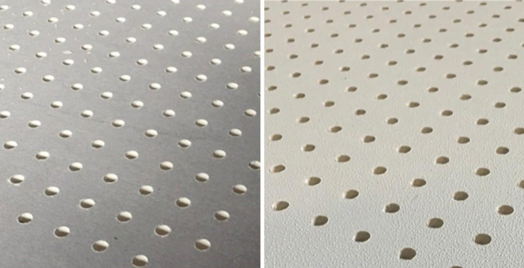

3、安装后刷油漆或涂料将吸音板孔隙堵死
由于施工时将吸音板表面污损或为了美观性,会将板材表面刷涂一层油漆或涂料,某些情况下会将板面细小的孔洞封死(如使用矿棉吸音板、微孔石膏板等吸音材料),使声波无法进入到材料内部,也就起不到吸音的作用。
source:google.cn
△ 穿孔石膏板涂饰前(左)后(右)对比示意
因此,在安装这类易被污染的吸音板时,应尽量保持板材表面的清洁,在安装好后不再做其他处理。若想要有涂装饰面效果,可选用孔隙较大的板材进行涂装,也可以选用预涂装的板材或在厂家加工定制。
