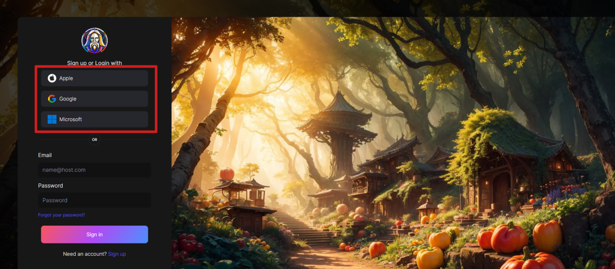

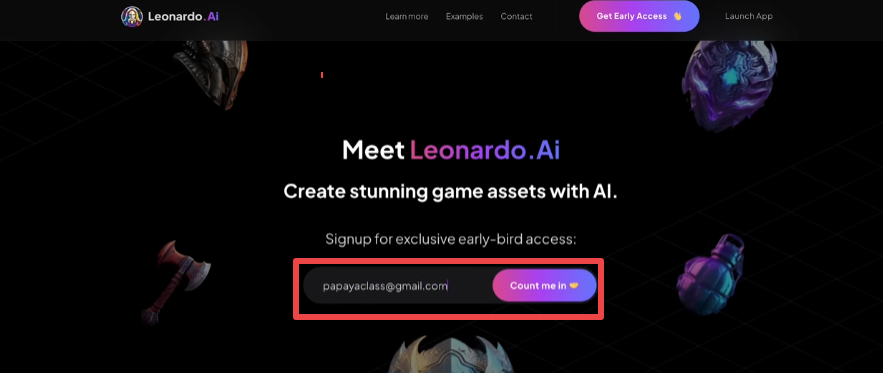

点击“创建账号”。
你如果有Apple/Google/Microsoft账号,这三个可以随意选择点击注册。

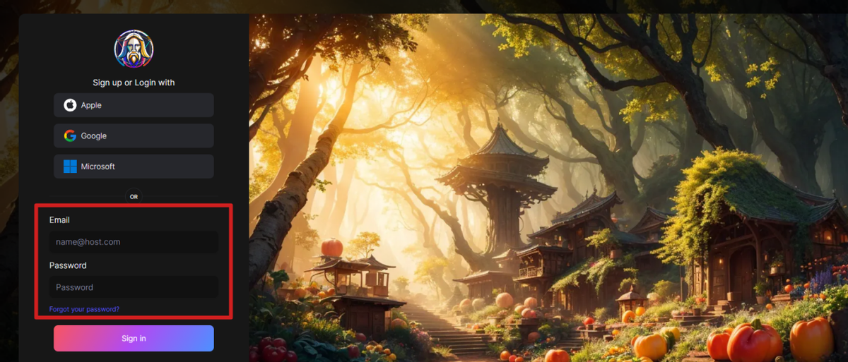

也可以输入自己的Email和密码进行注册。
在你的Email收到邀请通知后,你可以在官网输入你的Email
然后点击右上角的按钮进入到Leonardo的主界面。

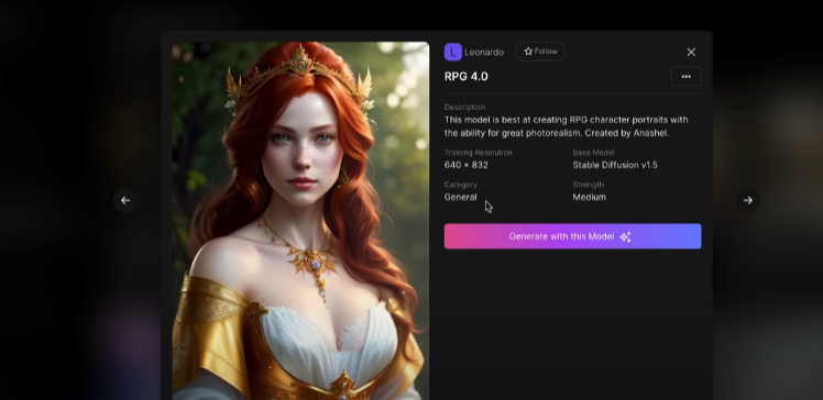

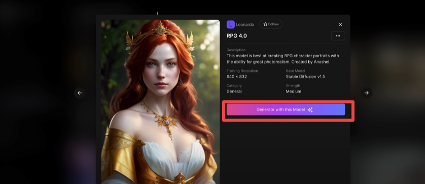

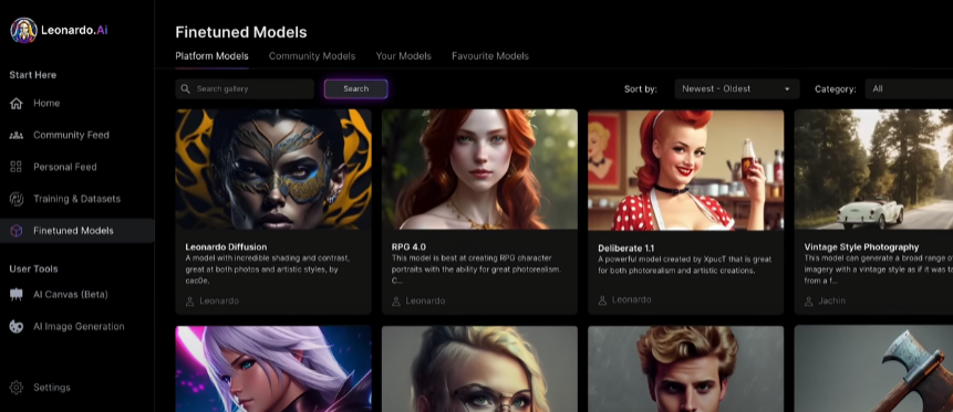

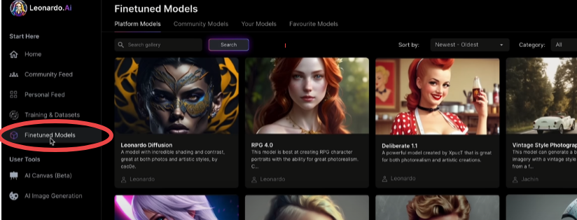

在画面中我们看到的是其他用户使用Leonardo绘制出来的作品。Leonardo最大的特色在于它有许多调教过的模组,可用来产生各种不同风格的画作。
您可以从中选择一个自己喜欢的画风,点击进去后,里面也会显示该模组的简介以及使用此模组绘制而成的作品。
将作品点开的话,还可以看到该画作所使用的题词。
如果决定要使用此模组来进行创作的话,只要按下产生按钮就OK了。

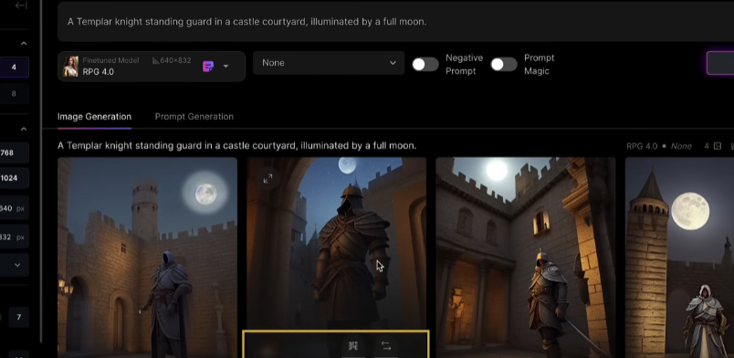

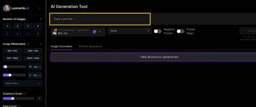

好,在这个界面中,上面的文字栏是我们输入提词的地方。

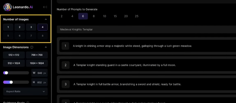

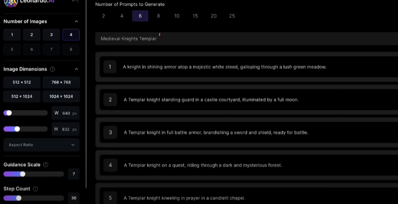

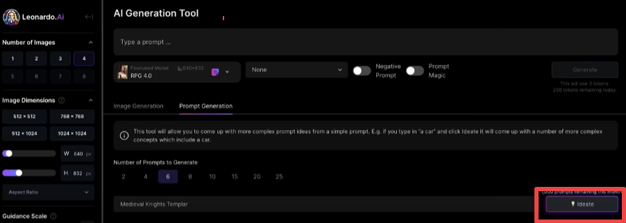

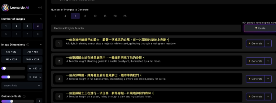

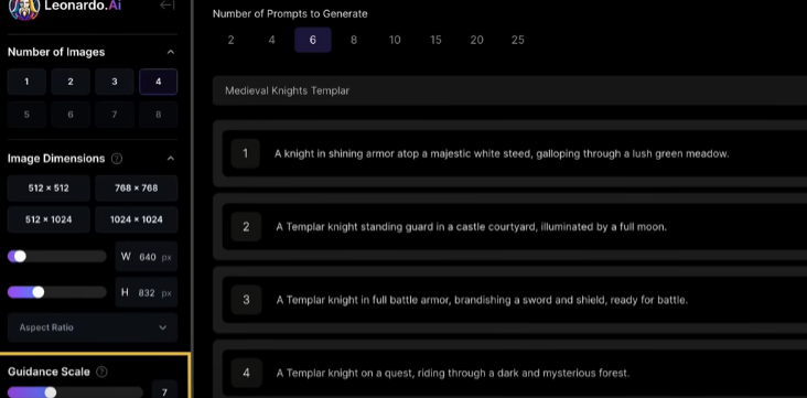

只是有时我们虽然有想要画的主题,但是对于主题的细节却常不知道如何去描述。这时,你不妨可以试试看Leonardo的提词辅助功能,你可以把画作的主题写在底下。
譬如中世纪的圣殿骑士。然后指定要产生的提取数量。最后再按下右侧的按钮。
Leonardo就会帮你想出好几个有趣的点子哦。

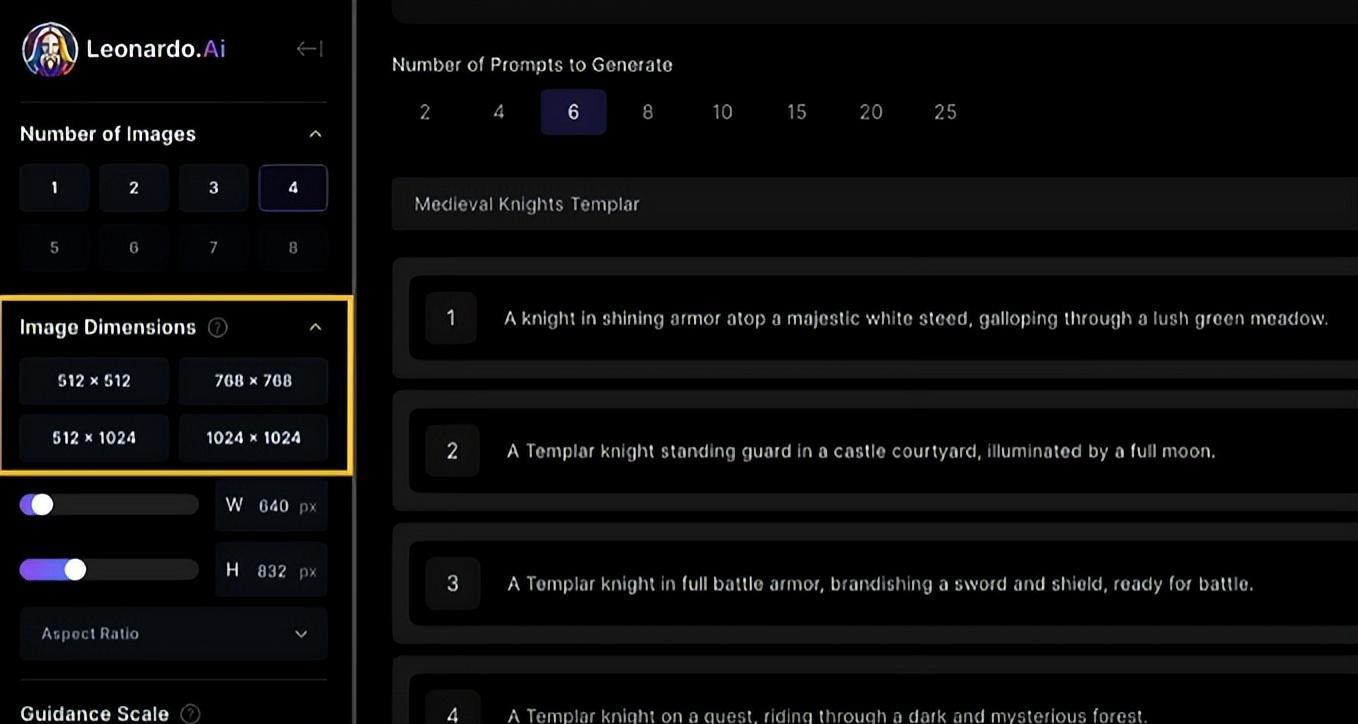

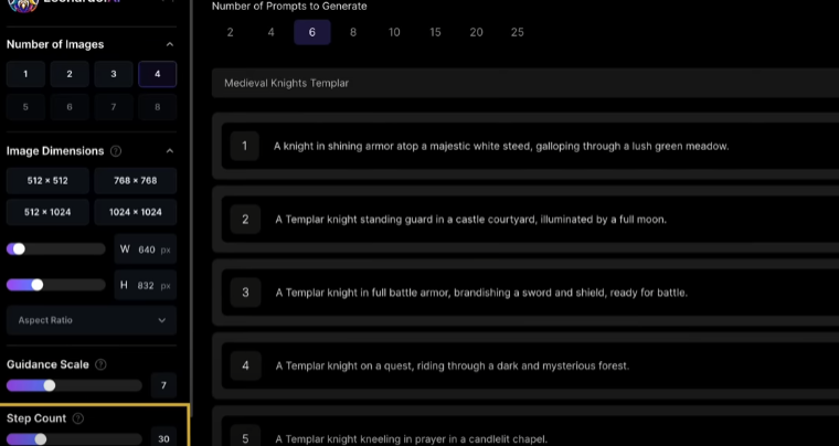

OK,那在开始算图前,我们先快速了解一下左栏的几个设定,首先是每次算图的张数,预设值是一次产生4张图片。
而底下是影像的大小,你可以选择内建的尺寸。
或是自己指定图片的长宽。
那接下来是提词的权重值,此数值越高,提词内容对于生成图片的影响也会越大。
然后step count会影响到图片的画值,将它调高,图片会产生更多的细节,但相对的算图时间也会越久。
最后这边有个ting拼贴的开关。
如果你想要制作背景或材质类型的图片,开启后,Leonardo生成的图片在并排时,边缘的缝隙就会处理的比较自然且不做痕迹。

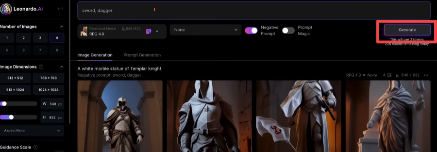

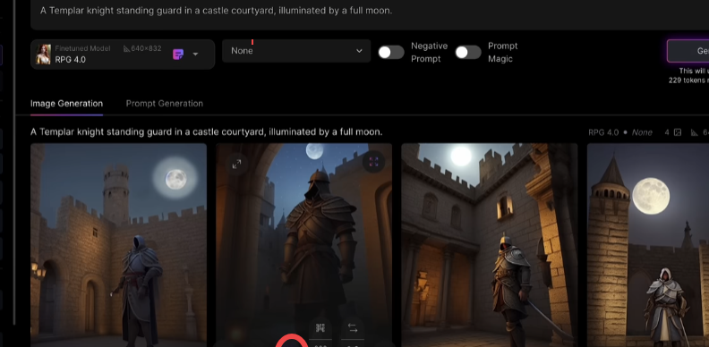

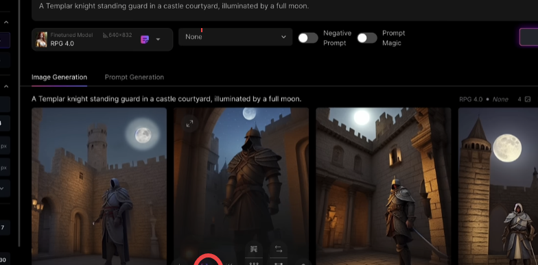

好,那这边左栏我都是保持预设,没有做任何的调整,然后你可以决定是否要修改建议的提词,或是直接按下generate开始算图。
Leonardo会提示我们此次算图会用掉多少的tokens ,tokens有点类似代币的概念,而Leonardo的一般用户每天都可以免费取得150枚的代币。
OK,那算图完成后,Leonardo很棒的一点,就是它提供了许多功能,可以让我们针对这些图片做后续的处理。
那最右边这个是删除图片的按钮,最左边这个是下载,而左起第二个可用来将画面拉远。譬如当你觉得图片中的主角离镜头太近,启用这项功能后,Leonard就会重新渲染,另外算出一张视角较广的图片。
那再来左起第三个按钮,是一个自动去背的功能,方便我们将人物角色合成到其他场景,而不需要再去开启Photoshop等其他工具。

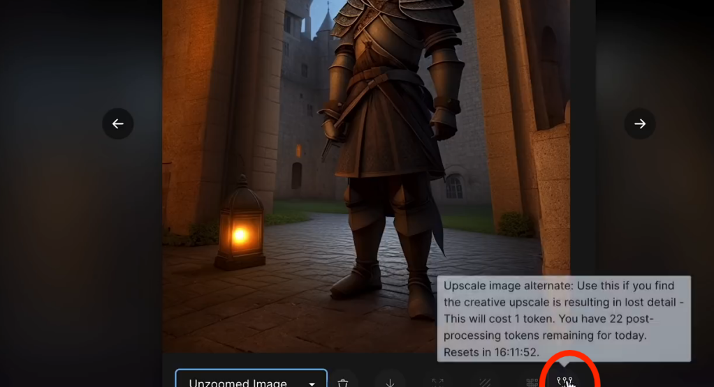

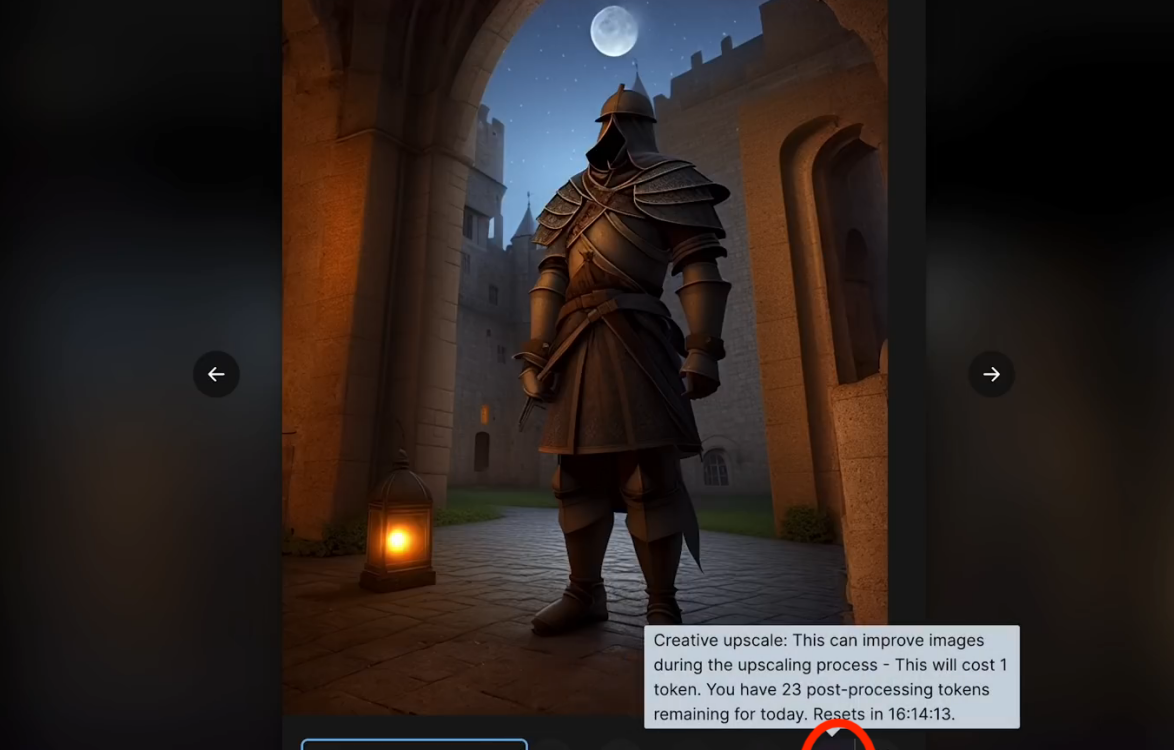

好,如果从这4张图片中你有找到一张比较中意的作品,那么下一步就是要把它放大。另外算出一张解析度较高的版本。Leonard对此有提供两种放大的方式,一个叫做创意式放大。
它会在渲染过程中针对影像做一些自动的调校。我们可以来比较一下在经过放大后两张图片的差异。
呃,如果你觉得创意式放大这种渲染方式会流失掉图片中部分的细节,那你可以试试看第二种放大的方式,它的渲染结果会比较接近原始的图片。

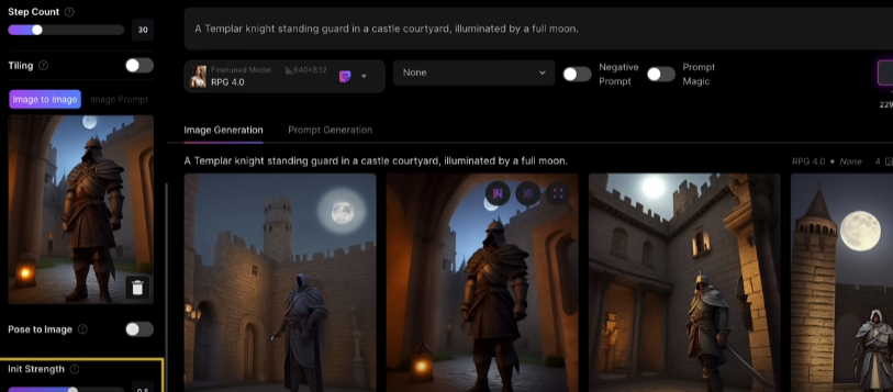

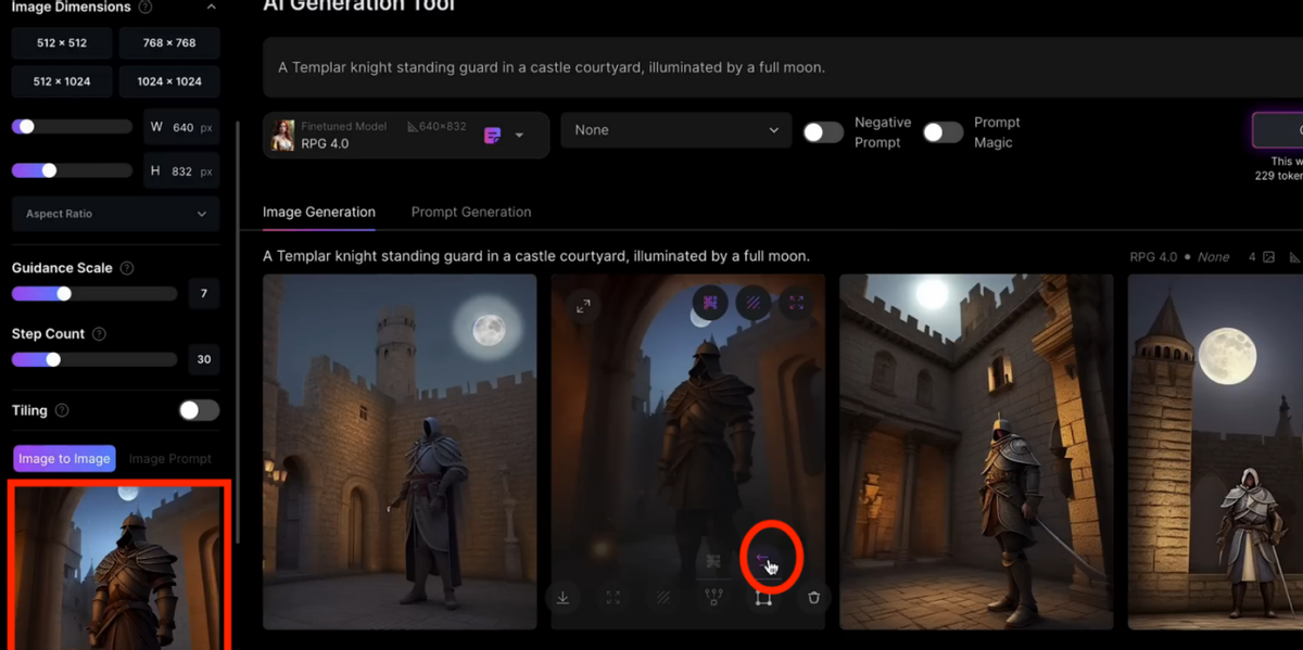

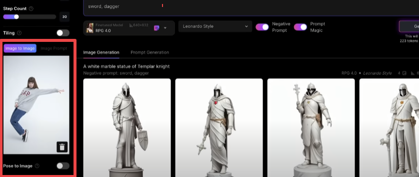

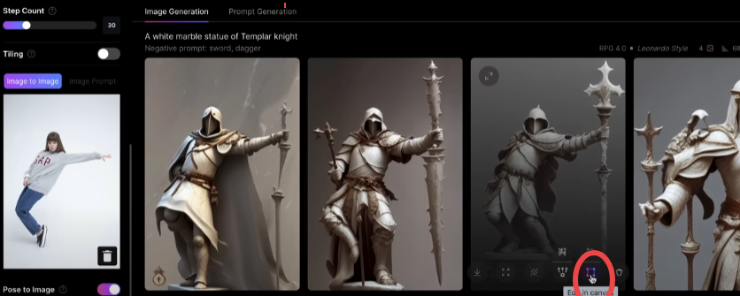

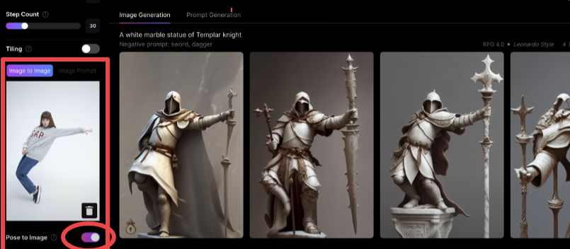

OK,那许多AI绘图工具都有提供以图片代替提词的功能,Lina自然也不例外。这个功能是位于图片的右下角,点击后该图会显示在左栏。
此时我们可以指定图片对于渲染结果的影响力,如果调高渲染结果会较忠实于原图,调低则可产生较具有创意的变化。

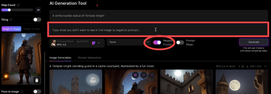

那这边我把题词也做个修改,改成圣殿骑士的大理石雕像。底下我们还可以另外打开negative prompt按钮,代表你不希望在画面中出现的东西,譬如不希望雕像有佩戴长剑或匕首等。
好,那我们来做个渲染的测试。OK,那这些算好的图片,右边3张的确有产生雕像的感觉,但构图却十分糟糕,其次头部都跑到了画面之外。而第一张作品构图的部分还可以,但其实本身并没有产生雕像的质感。

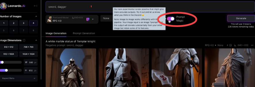

遇到这种情形,我们除了尝试去修改提词之外,你也可以到上方打开prompt magic这个实验性的功能,它可以让渲染结果更贴近提词的内容,以符合我们的预期。
此外,你也可以试试看Leonardo style这个选项,它会针对图片做一些艺术风格的调整。
好,那我们再来做一次算图。OK,那这次渲染结果就有了明显的改善喽。
OK,那Leonardo还有一个非常有趣的功能,叫做image to pose,顾名思义就是我们可以提供一张参考图,让画作中的角色摆出一样的姿势。
那我把这项功能开启后,点击算图按钮,于是雕像就会模仿参考图做出一样的动作哦。

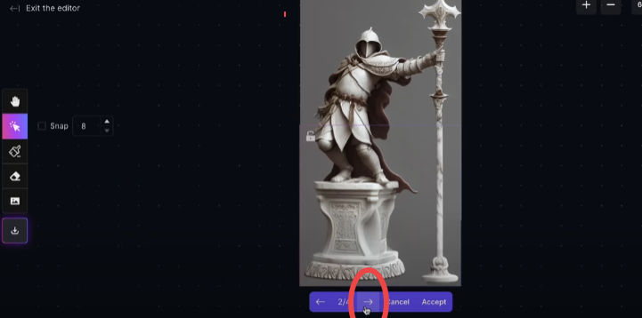

好,那在图片底部,我们要谈的最后一项功能是edit INS.
点击后会打开一个新的界面,在这个界面中使用滑鼠滚轮可以进行缩放,按住空格键可以平移画布的位置。

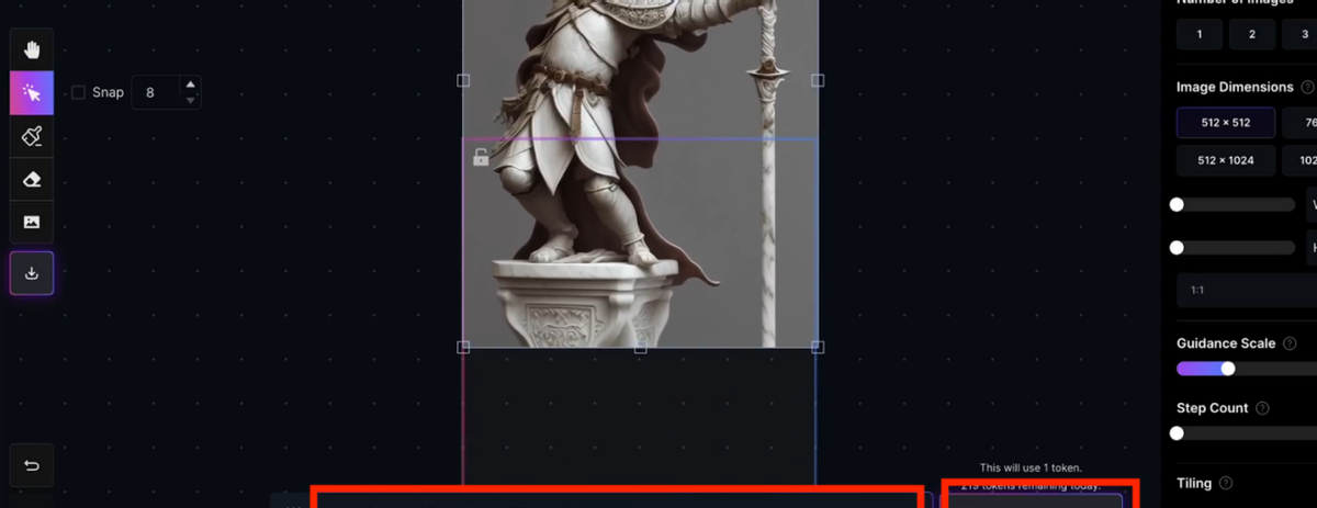

这个工具主要的功能是用来做图片的延伸,来突破AI绘图中画布大小的限制。那我把算图框的位置调整好后,在底下输入同一组提词(圣殿骑士的大理石雕像)。再按下产生。
leonardo就会依据这个画作衍生出新的影像内容。那你可以从中选择一张适合的图片。旁边则可选择取消或是接受。
这个画布界面不一定要使用Leonardo本身的图片,你也可以从电脑资料夹中拉入其他的图片。然后将算图框和图片做部分的重叠,底下的输入一个简单的题词,譬如(山坡)。
Leonardo就会将这幅名画向左侧延展。那你可以重复这个步骤,将算图框移到右侧,再做一次渲染,如此名画再被重新诠释后,可以带给观者更有趣的艺术体验哦。

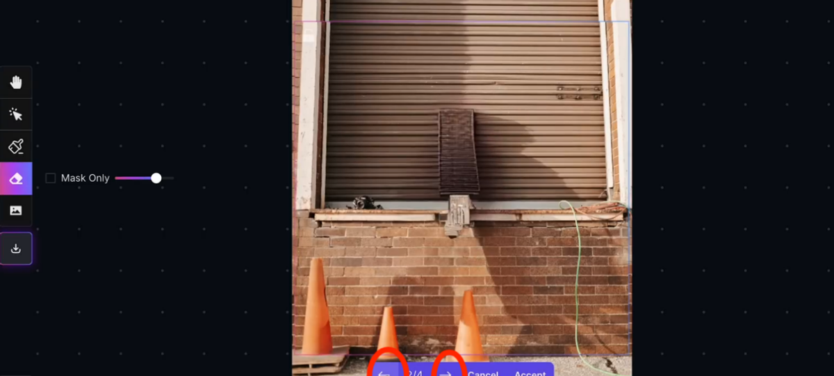

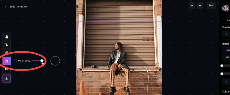

OK,那这个功能如果想应用在照片也是没有问题的,尤其是照片在拍摄好后,如果发现构图不够理想的话,我们就可以用AI来弥补这方面的缺陷。
Leonardo也可以针对相片做影像的修复,譬如今天如果我想要把照片中的人物移除掉的话,我可以用橡皮擦涂在人物的位置。
然后在底下输入提词,像是铁窗和砖墙,再按下产生。
于是我们就可以从4张图片中挑选一张较理想的合成结果。

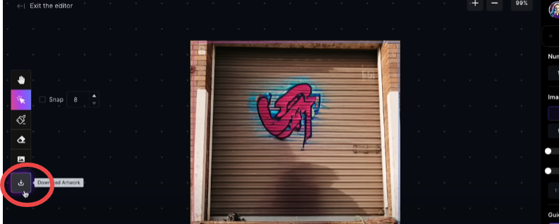

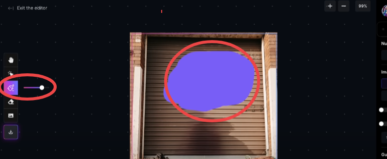

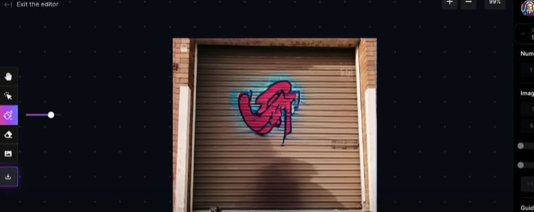

那除了橡皮擦,在左侧工具列还有一个可用来绘制遮罩的笔刷,它主要的功能是用来限制算图的区域。譬如我想在这个区域中加上一个涂鸦。
然后开始算图,而合成结果也非常的理想,完全不输给PS大神。
那我们只要选好中意的图片,点击下载,就可以把它储存到自己的电脑喽。

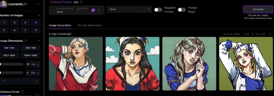

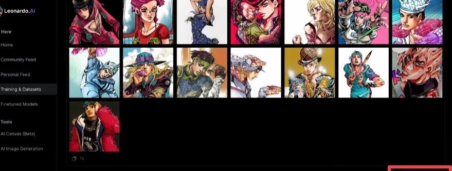

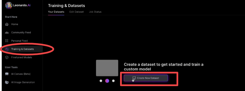

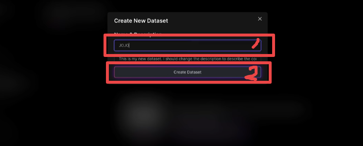

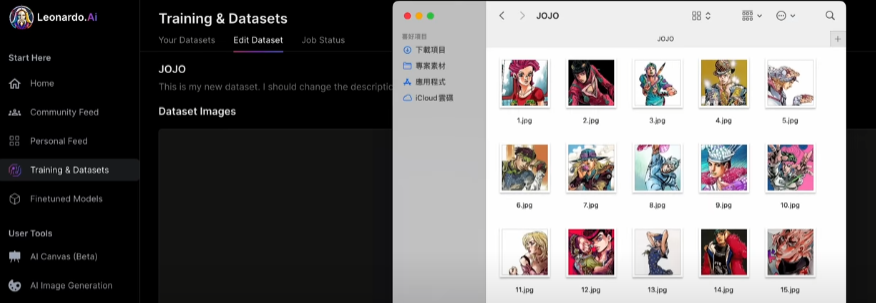

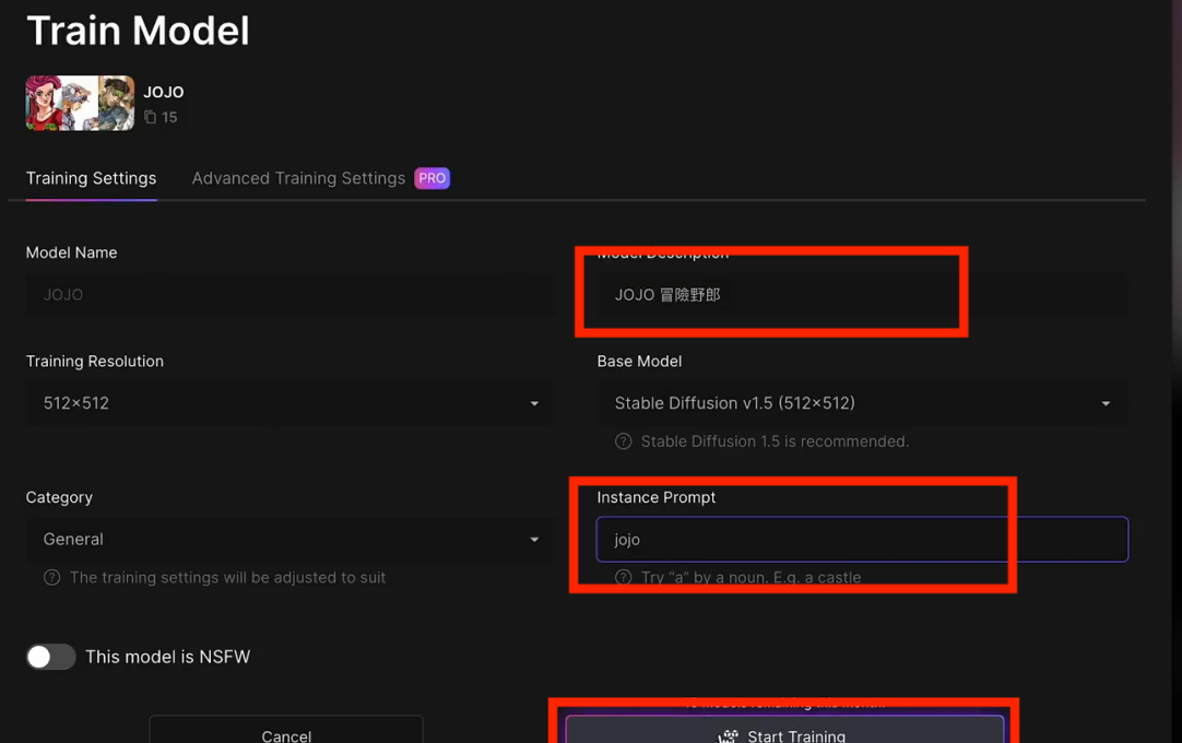

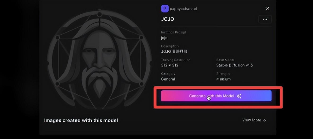

最后,Leonardo还有个非常酷的功能,就是我们可以训练属于自己的模组来产生特定风格的图片,而且方式非常的简单。
譬如这里我想要请AI学习荒木老师的画风,模组名称我设为JOJO,按一下建立。
那依据官方的建议,我们可以准备大约8~15张的图片来供AI学习。那图片上传好后。
我按一下训练按钮。
然后输入一些文字资讯以及提词的关键词,再按一下开始就OK了。
那AI训练的时间通常在30分钟内完成,结束时我们会收到一封email。于是我们就可以到左栏打开模组类别。切换到自己的标签。
切换到自己的标签。
再按一下检视。
就可以准备来做算图的测试。
那提词的部分,我就简单输入“一名高中女生”,然后按下generate按钮。
过了一会后,Leonardo就产生了4张荒木老师画风的图片。
当然,这些图片还可以继续做一些参数上的调校,但只用15张图片就能算出这样的成果,也让人深深感受到AI的强大。
