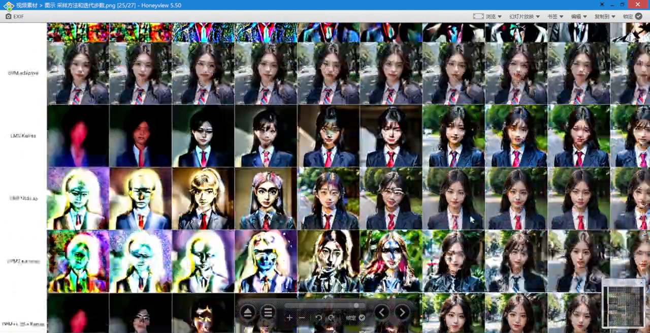

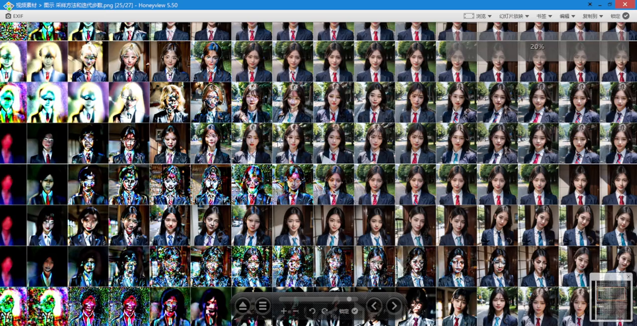

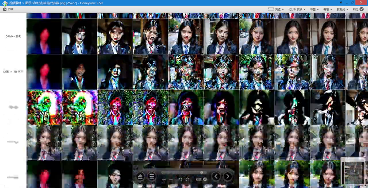

接下来是采用方法,有多种方法可供选择,但常用的只有几种。我制作了一张图表,帮助大家更好地理解它们之间的区别。上面是采样步数,从234581015202530一直到150步。
下面是各种采样方法,它们代表了生成图片的不同过程。例如,LMS先生成轮廓,然后再形成噪点。这些都是指的噪点。生成图片的过程就是去噪的过程。可以看到,直到100步之后,图片才成功生成。然而,这种采样方法在第二步就已经成功了。
在第150步之后,生成的图片看起来并没有太大的区别。不同的采样方法生成图片的过程也有所不同。如果您对这张图片感兴趣,可以找我拿图进行总结。
带a的表示关键词识别度较低,带karras表示去噪速度较快。DDPM和PLMS是早期的财源模型,现在已经过时了。DMP的效果更好。
常用的方法有三种,分别适用于不同的场景。如果需要实用的效果,可以选择这两种方法。如果是二次元风格,可以选择这一种方法。

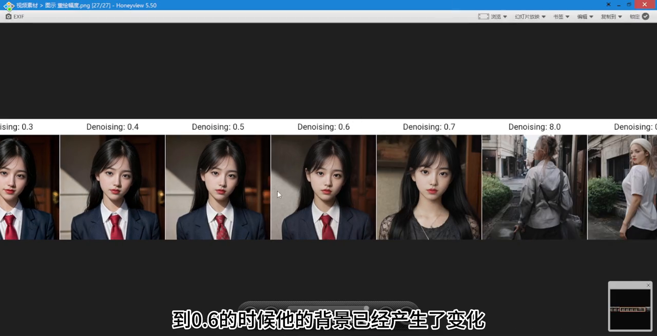

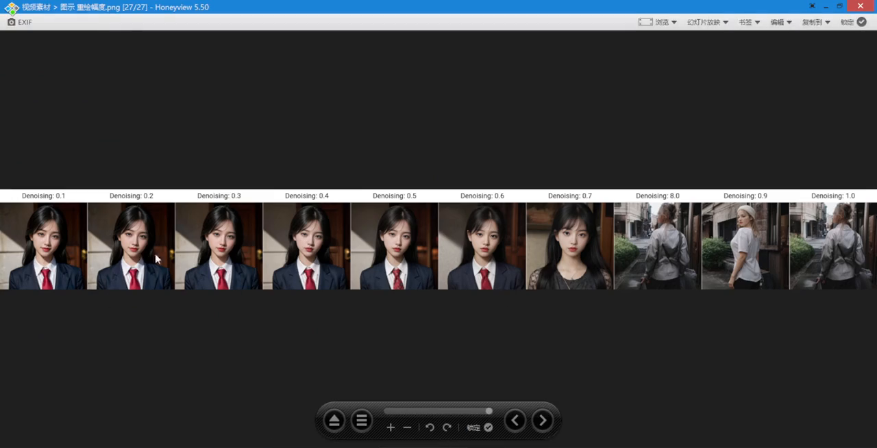

下面是面部修复功能,可以修复人物的面部。如果开启了动漫风格的人物,可能会导致面部崩坏、分段和模糊,类似于这种效果。如果想要高清修复,可以选择使用高清修复功能。如果想要生成更大的图片,可以同时启用高清修复和放大算法。放大算法有两种选择,放大倍率和放大算法。一般情况下,使用放大倍率和放大后的分辨率即可。如果选择放大倍率,则与原图的迭代步数相同。重绘幅度决定了算法对图像的影响程度。如果设置为0,则不会发生任何变化。如果设置为1,则会出现不相关的内容。通过下面的图片可以看到,原图是第一个,重绘幅度达到0.4时已经看不出笑容了,到0.6时背景已经发生了变化,而到0.7时衣服也发生了变化,后续的变化更加明显,可以推断出这是0.8的效果。当时测试时数值填错了,下面是宽度和高度,指的是出图的分辨率,数值必须是8的倍数,否则容易导致爆显存。常用的分辨率是512768和1024。

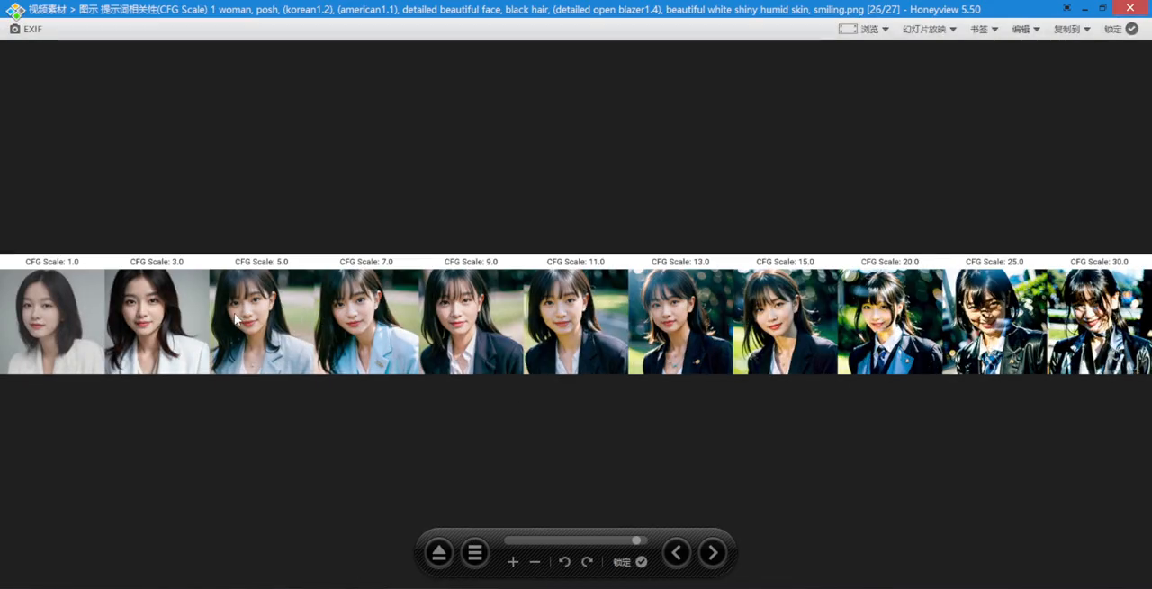

这里有生成批数和每批数量两个选项,生成批数指的是按顺序生成几张图片,而每批数量则是同时生成几张图片。因此,对于显卡的要求较高。一般情况下使用生成批数即可。提示词相关性指的是输入的关键词对画面的引导程度。可以理解为,越小AI越自由发挥,但如果太大,则会出现锐化、线条变粗的效果。通过下面的图片可以看到,在中间部分效果最佳,而后面的图片则有些模糊。一般情况下,默认设置为7即可。
