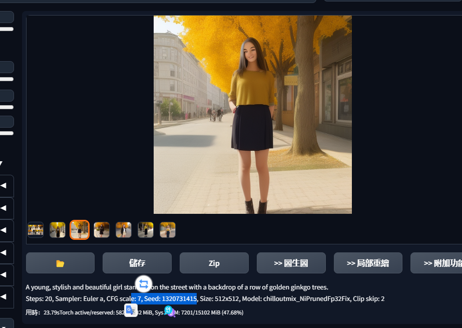

这里存在两个问题,一是像画画,不像摄影;二是人物脸部有些扭曲。
我们可以先选择一张比较满意的风格,比如第2张。
复制底部的Seed值,随机种子里面填入这个值,然后点击底部的:图生图按钮

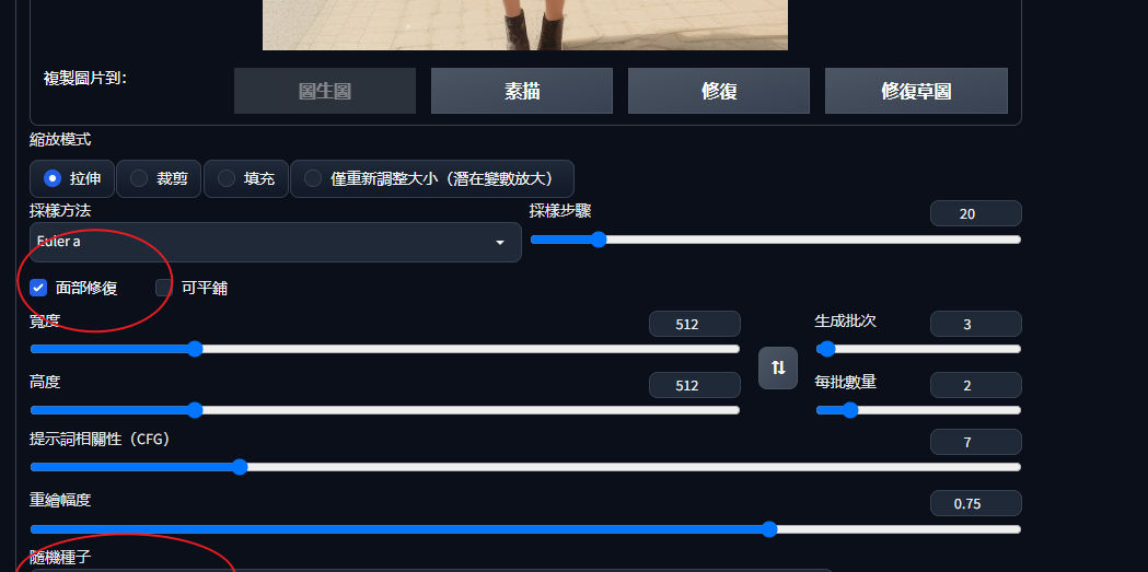

面部修复这个选项打√,这样有助于生成更好的人像面部。下面是生成的结果:

选其中比较满意的第二张照片,复制 Seed: 1320731417,随机种子里面填入这个值。

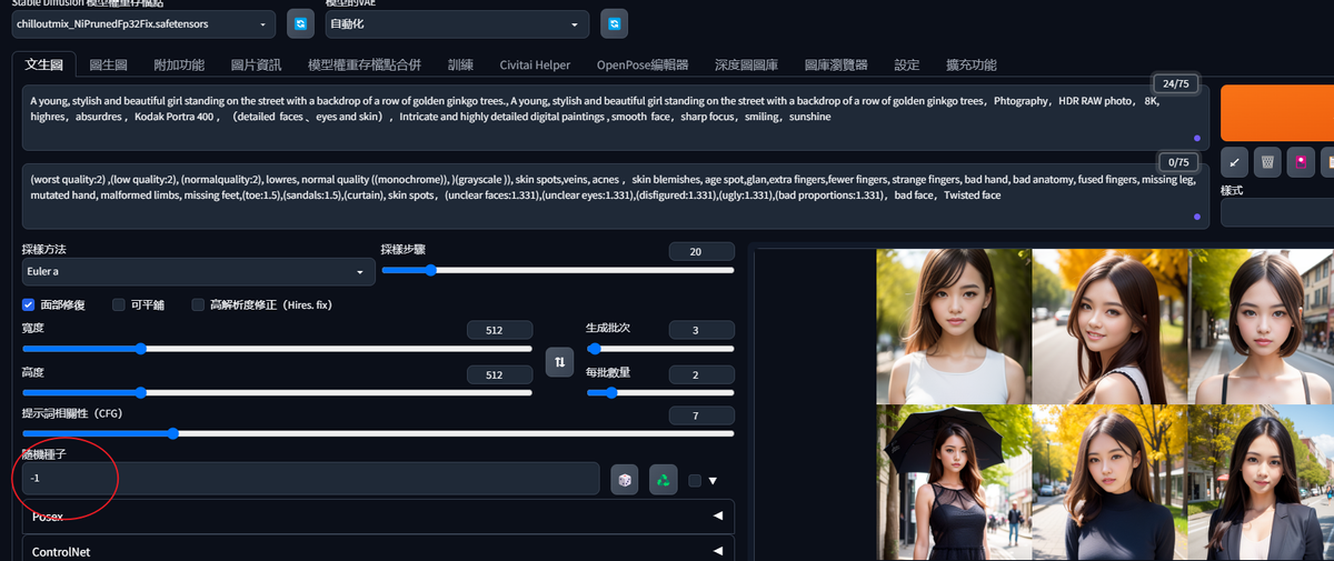

我们可以保存刚才的提示词,切换到文生图按钮,再次生成图片,挑选出满意的:
记得随机种子,这里改成-1.如果不满意,就再次生成,直到产生满意的图片。

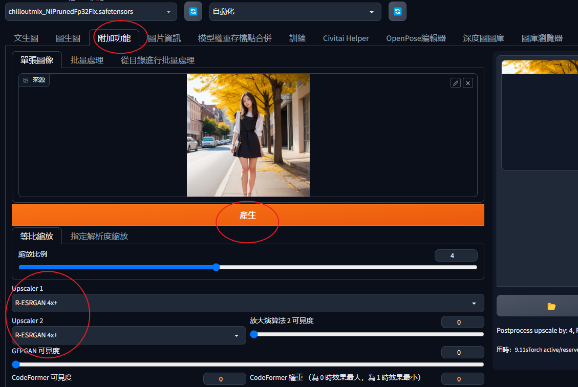

这次除了打伞的那张有些怪异,其他都很不错。然后发生图片到附加功能,将图片进行无损放大,生成更丰富的细节。OK,“拍摄”完成!
