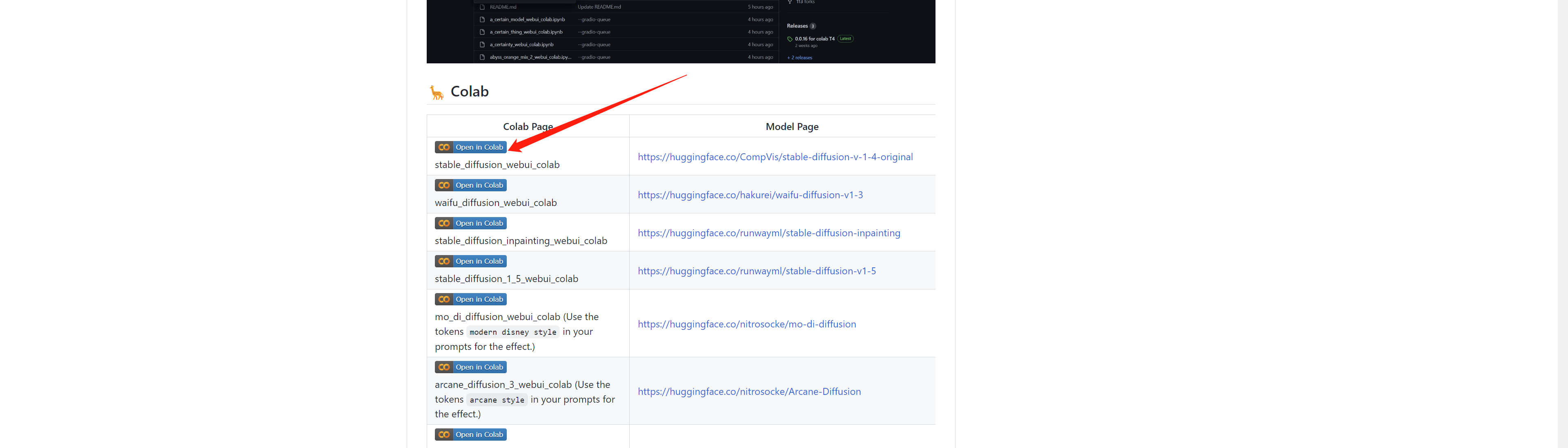

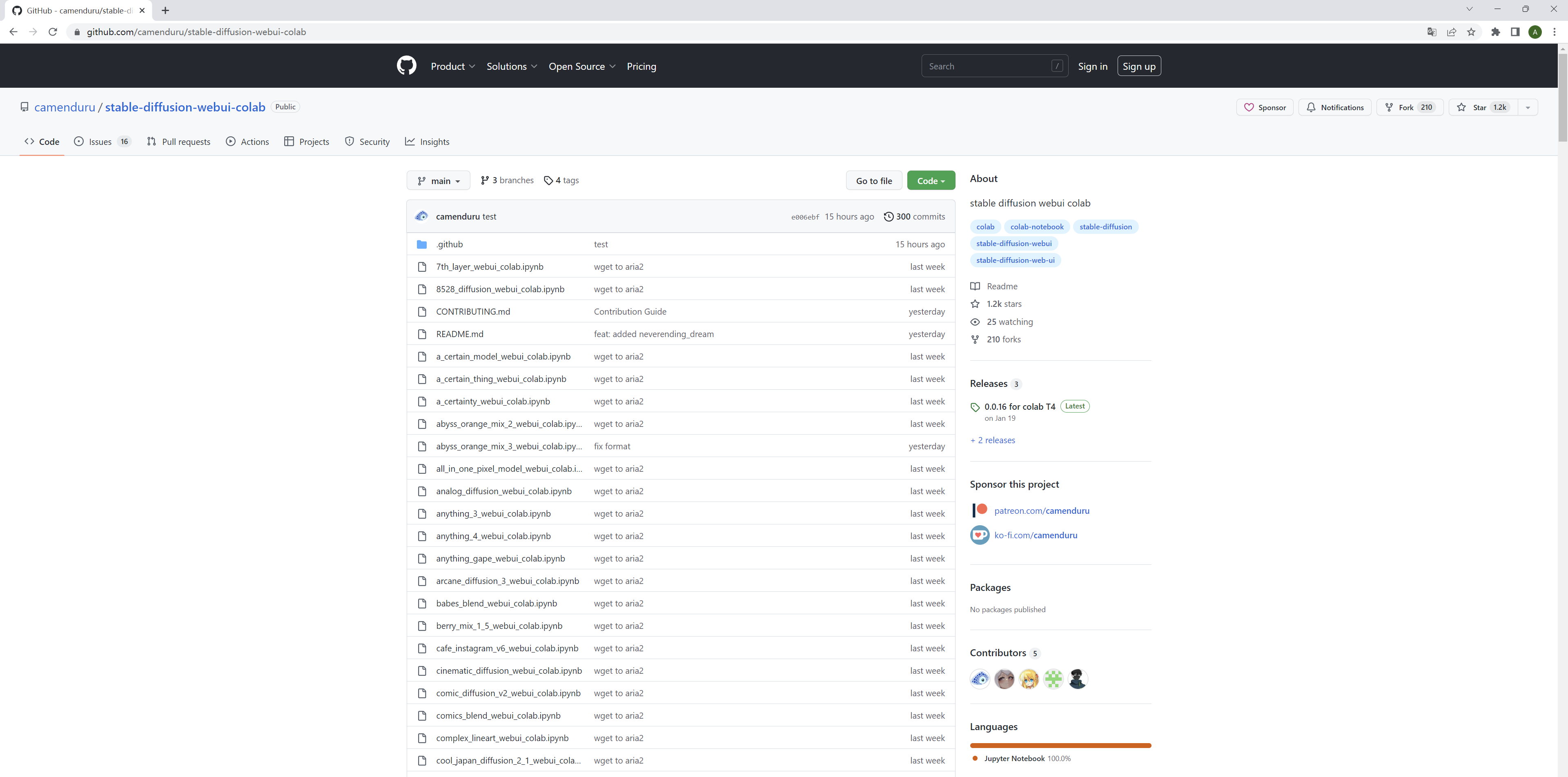

首先你需要打开下面这个网站:
https://github.com/camenduru/stable-diffusion-webui-colab
这就是本次的主角Stable Diffusion在Github上的开源,下拉到如下图的位置,点击箭头指向的链接——

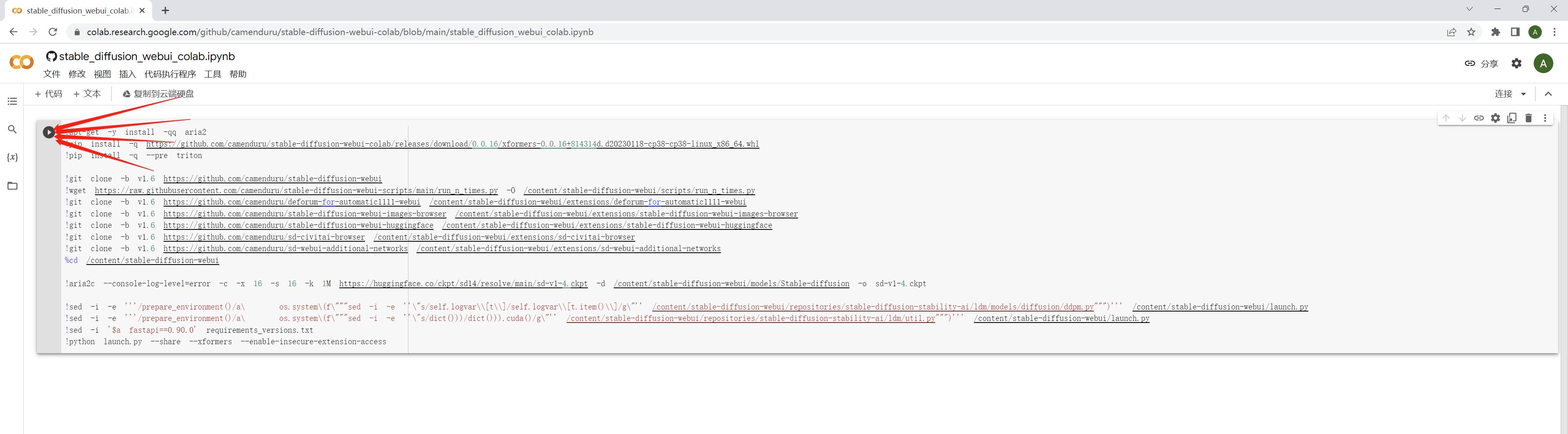

然后你就会进入到Colab为你提供的Python环境——

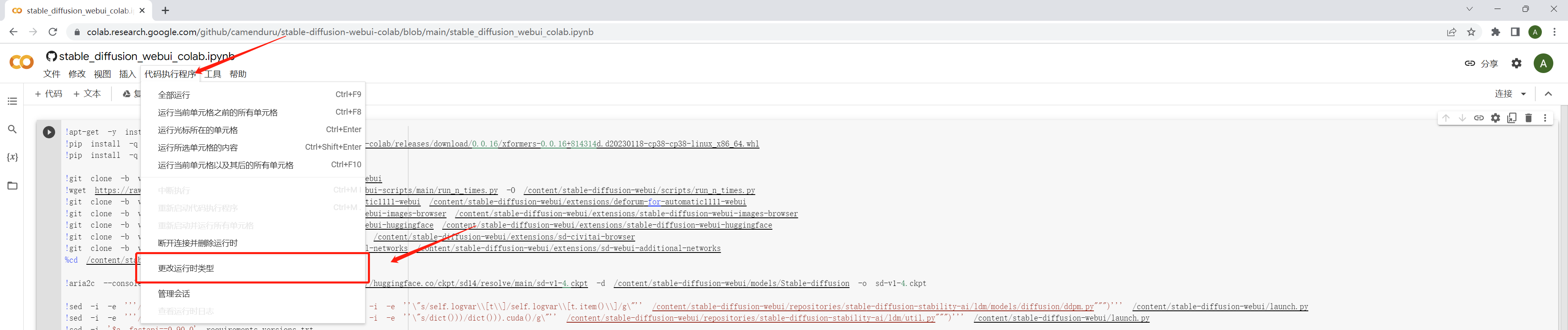

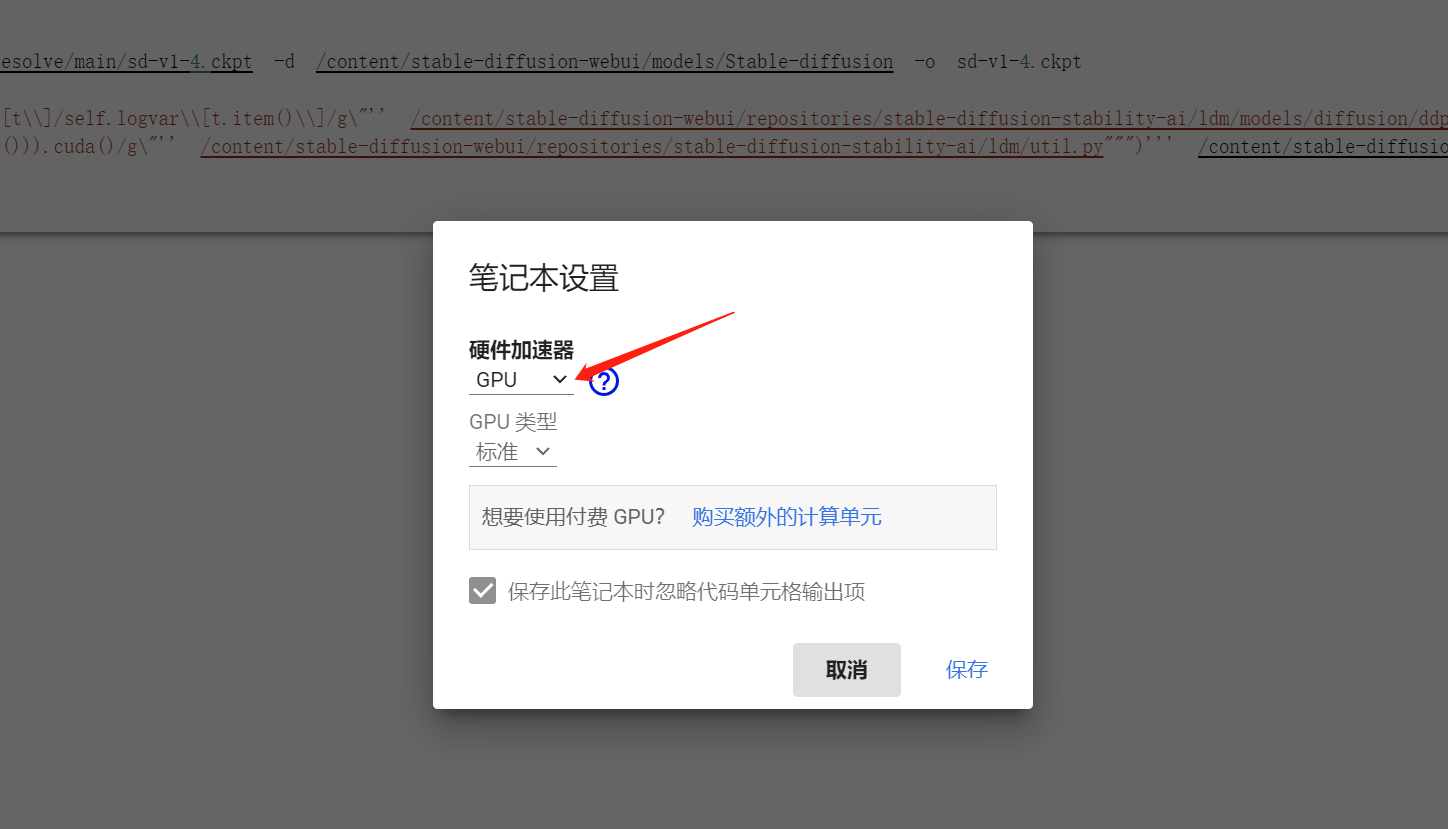

然后点击“代码执行程序”,在下拉菜单中点选“更改运行时类型”——
在弹窗中点选“硬件加速器”下方的小箭头,选择“GPU”,然后点右下角的“保存”——

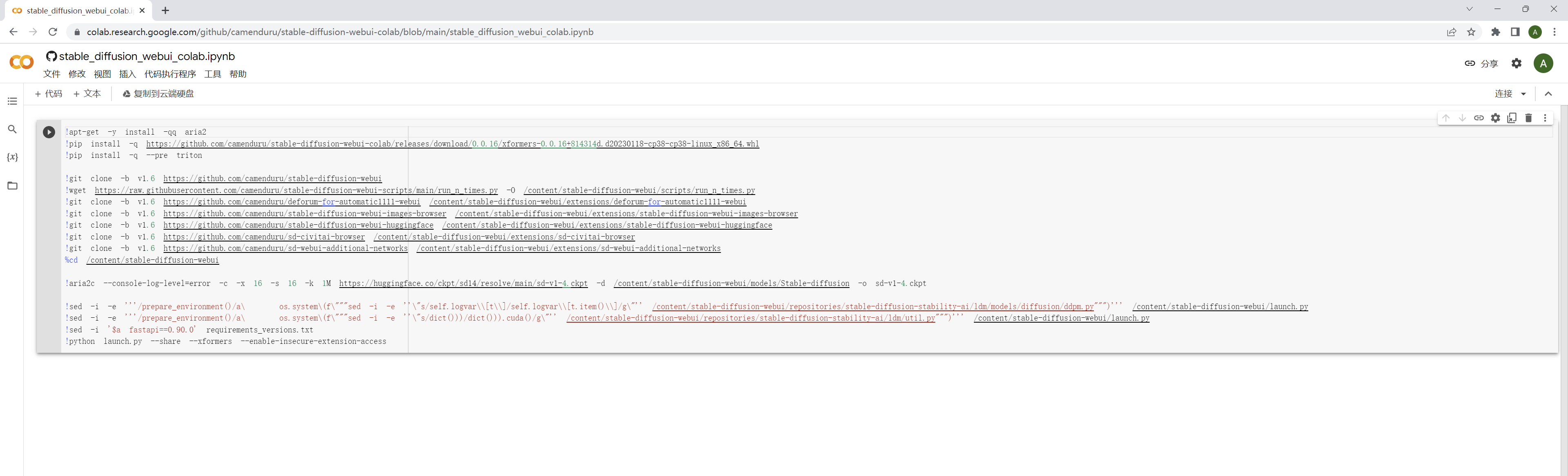

保存设置以后,点击代码窗口左上角的这个“Play”标签,然后无视Google的警告点击“仍然运行”——

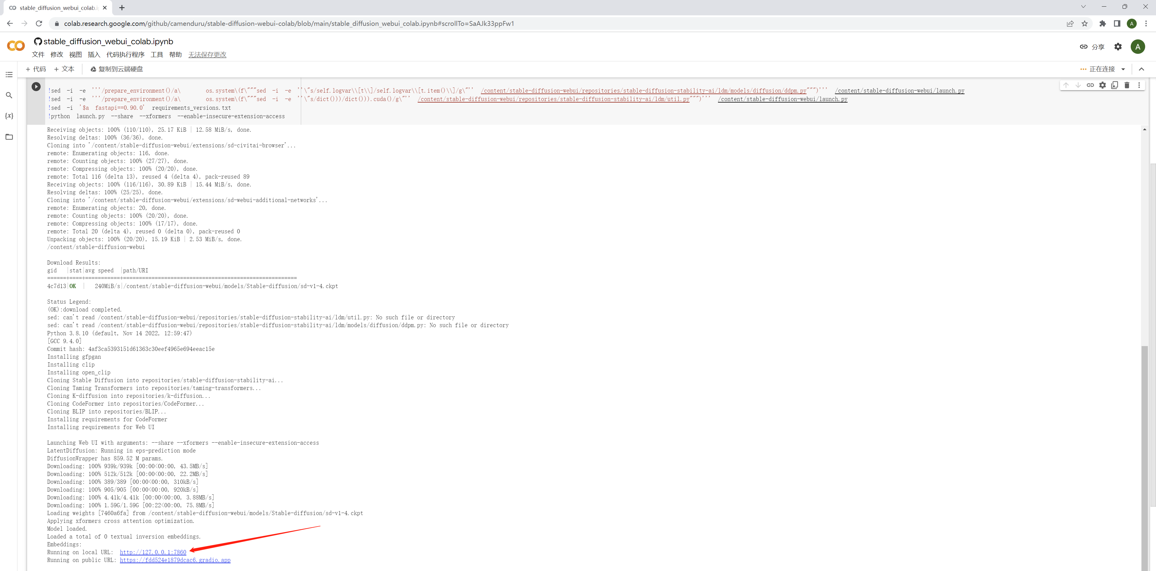

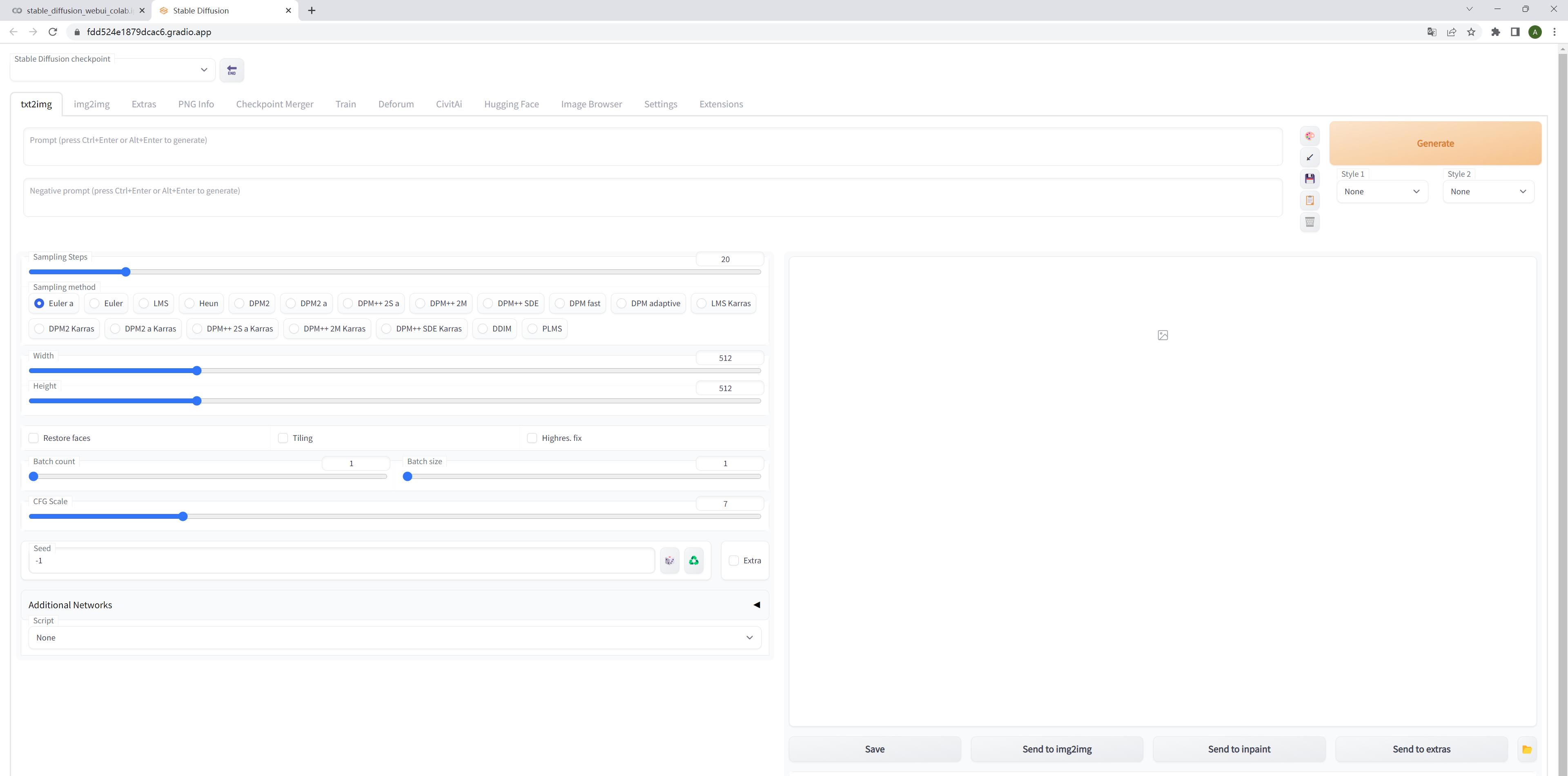

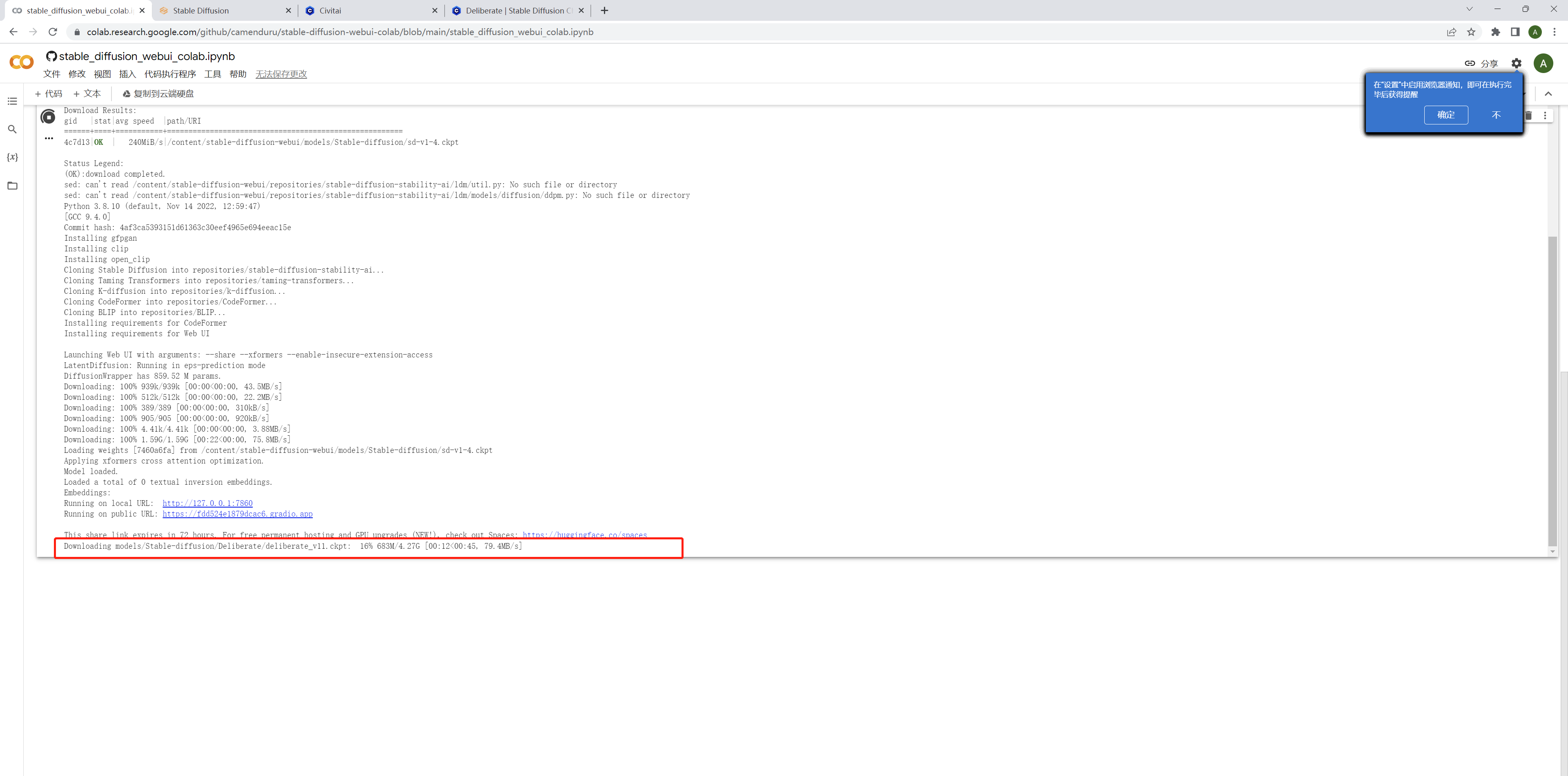

接下来就是耐心的等待Colab运行程序获取等过程,视网络环境需等待2-10分钟不等,一直到代码窗口运行到弹出下面图里有个IP地址的时候就算结束——
反键点击这个数字的IP地址(如果数字IP地址打不开就点击下面的那个地址),然后在新窗口打开——
如果你成功打开了上面这个图片的窗口,你已经成功在线上打开了Stable Diffusion。然后打开下面这个网站——

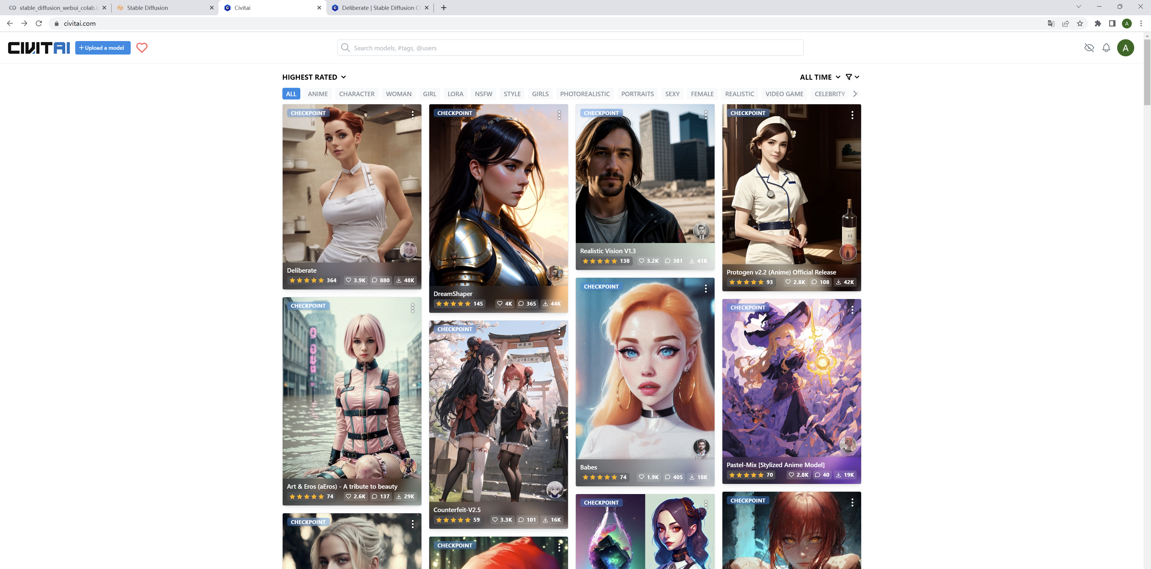

civitai.com
是一个专门下载各种模型的网站,但是网站最近用的人太多服务器压力特别大,会遇见打不开的情况,如果打不开就换个时段再用就行(有能力的话建议注册Google Account,资源就更“人性化”)

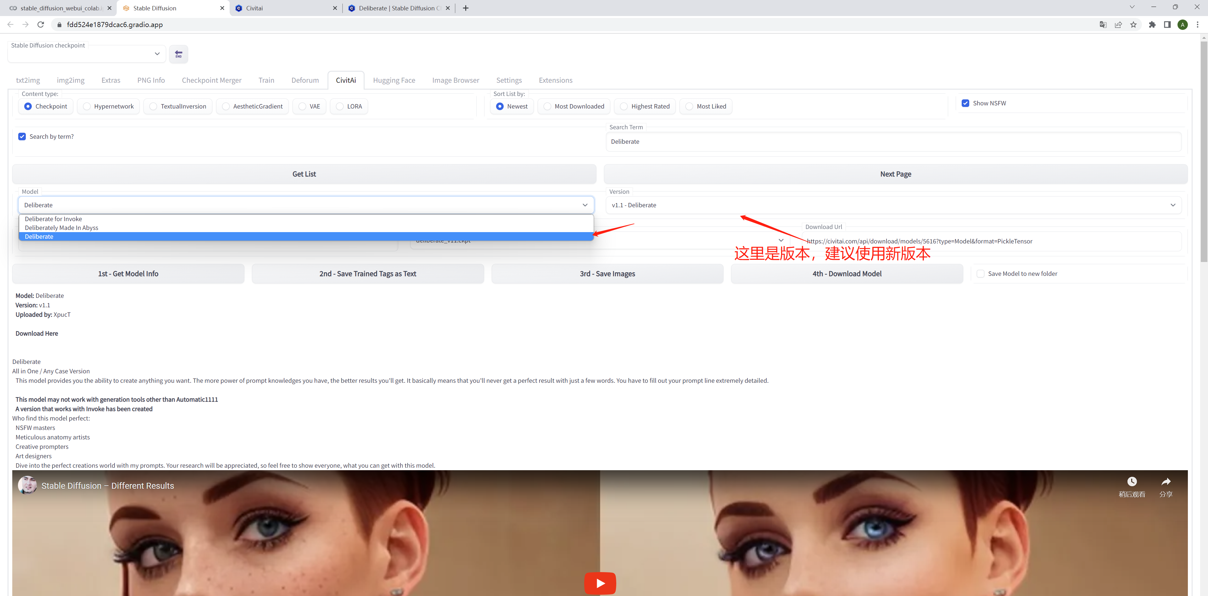

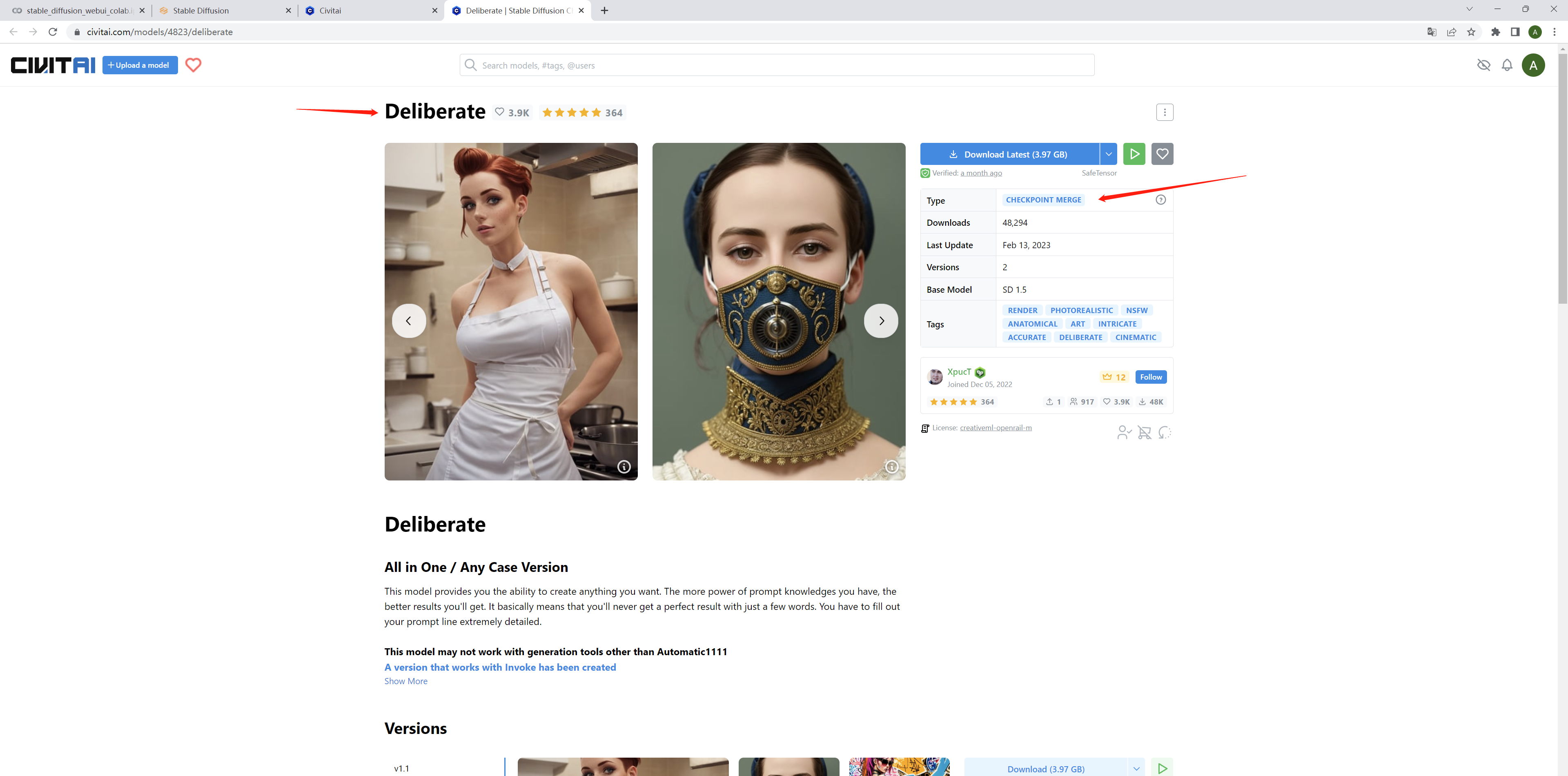

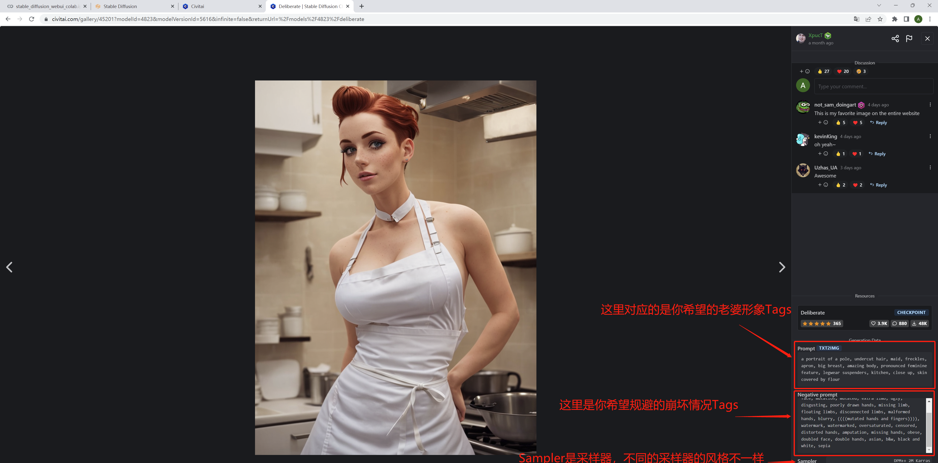

接下来选择你喜欢的风格,例如Civitai首页排名最高的模型Deliberate(支持搜索,点击右上角的放大镜即可)

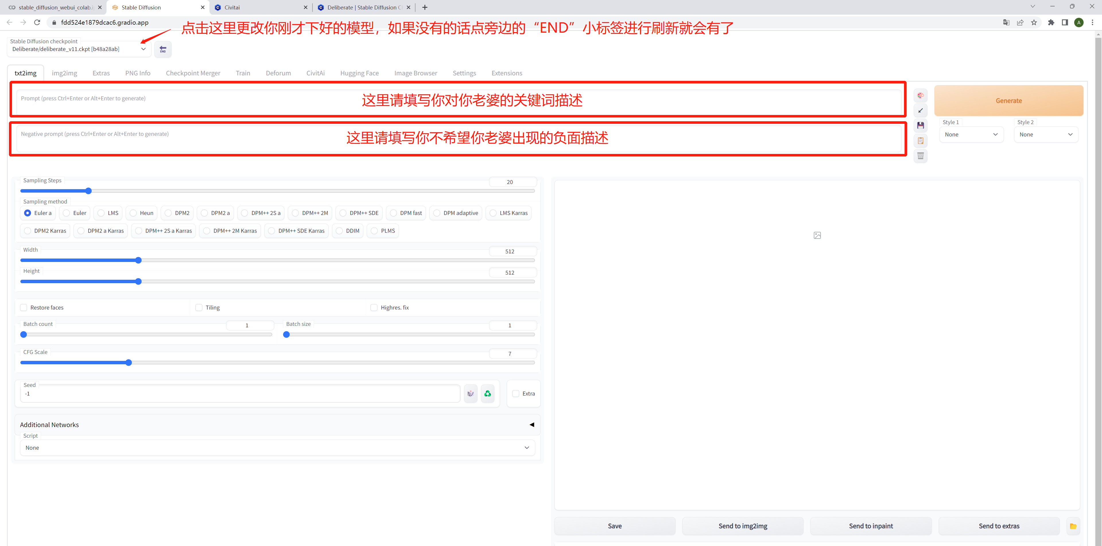

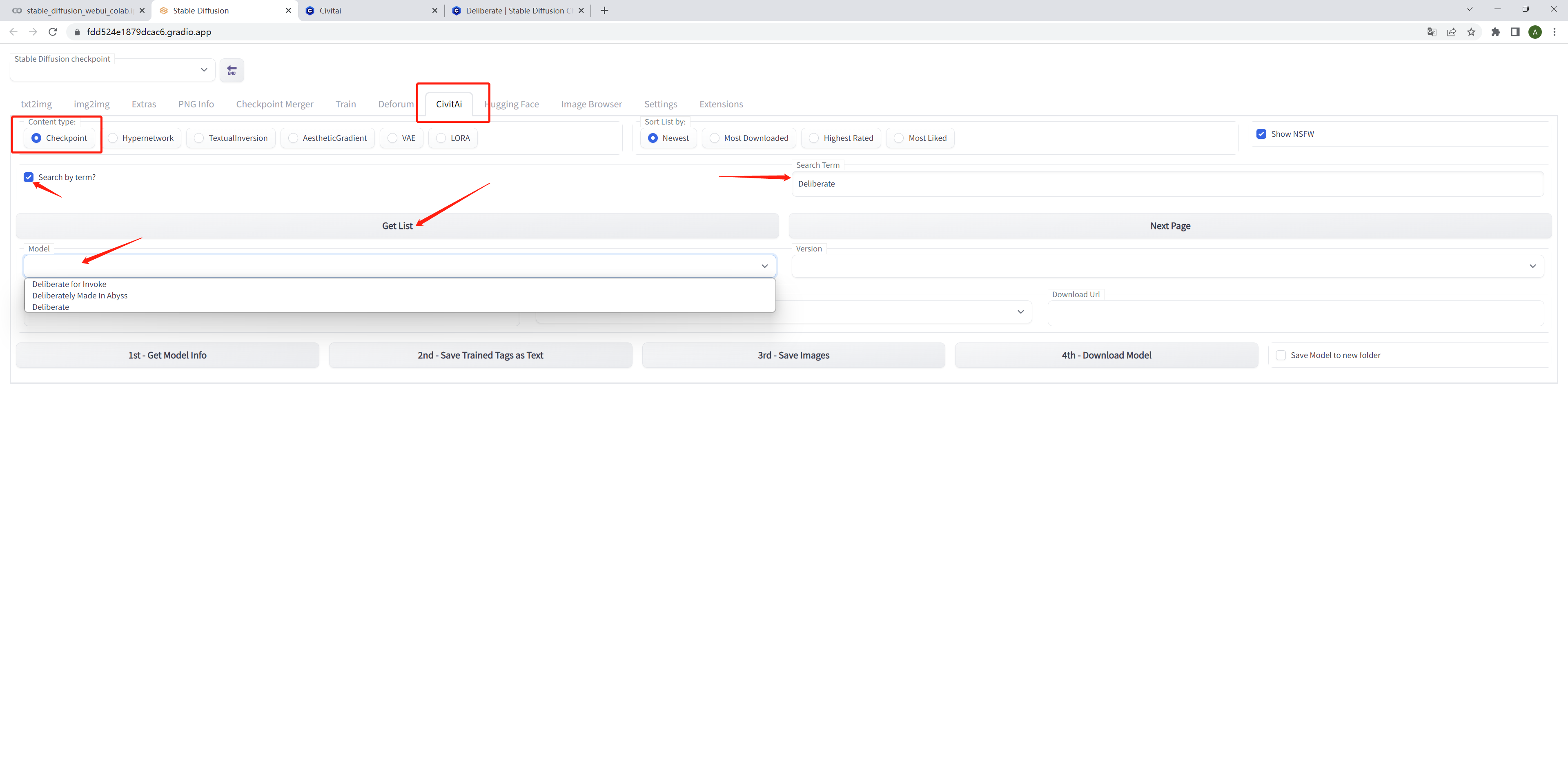

这里请注意箭头上所指的两个关键点:左上角箭头指向的Deliberate是模型名字,右边箭头指向的是模型种类。知道这两个重要信息以后,返回Stable Diffusion页面,点击上方的CivitAi,既然需要下载的Deliberate归属在Checkpoint那就需要在标签下方的Content Type里面点选“Checkpoint”,然后勾选下方的“Serch by term”,再点击“Get list”就可以获取到需要寻找的模型对应的下拉菜单。

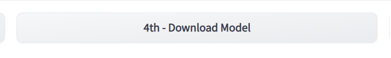

本次以Deliberate为例子,那我们点击下拉菜单内的“Deliberate”,下方自动会弹出模型风格预览,可以往下翻一翻,如果是你想要找的那个风格,那就点“4th Download Model”——
找到想要的模型就点这个
此时就是漫长的等待,这种大类的模型动辄几个G,小水管承受不起- -你可以返回Colab页面查看下载进度
等待Colab页面提示xxx(这里是你下载的模型名字)successfully downloaded那么恭喜你,下载完毕——

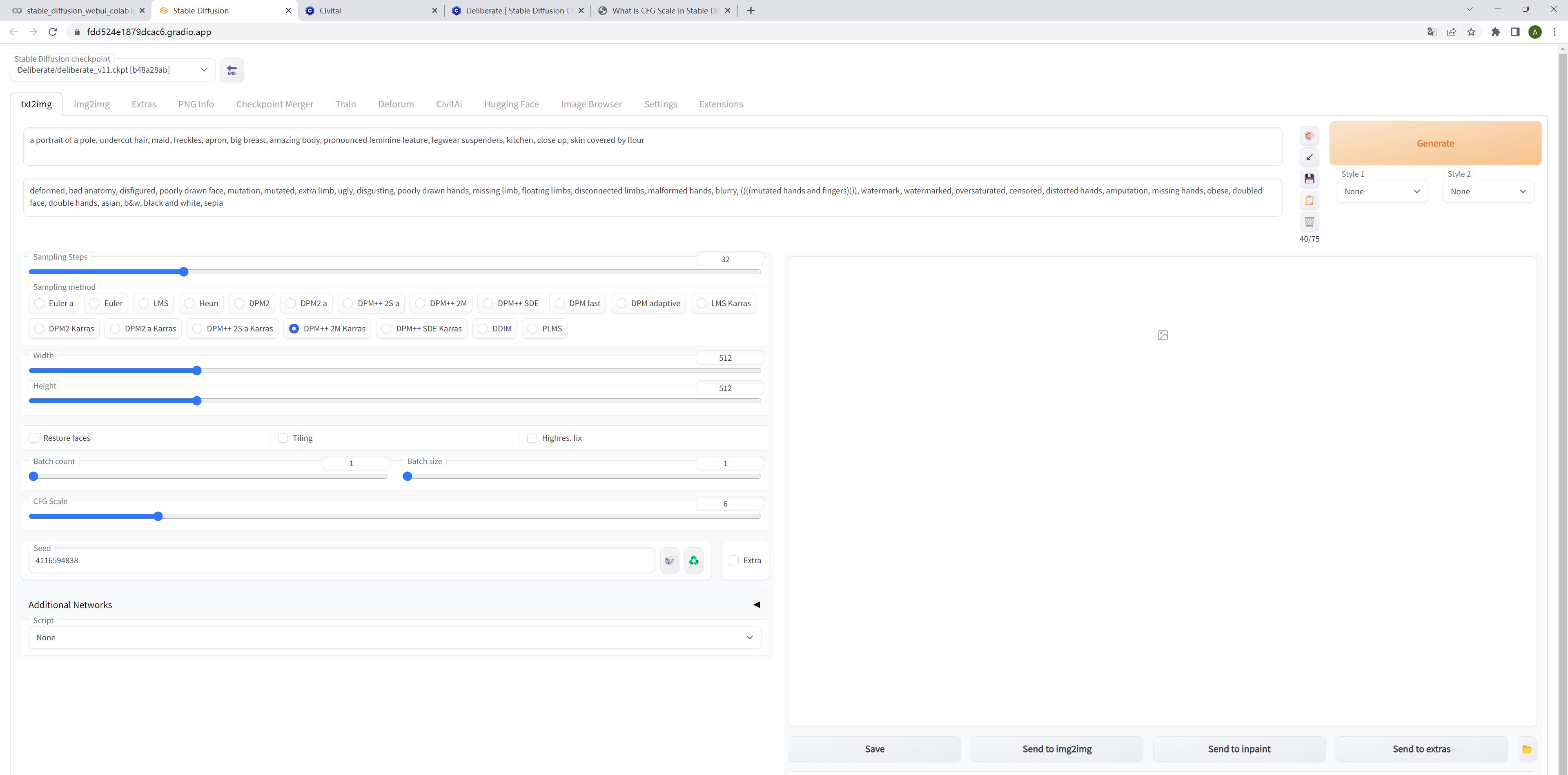

这时,你已经可以开始着手生成你喜欢的老婆形象~以常用的“txt2img”方式举例,这是一个通过“关键词”来描述你心目中老婆形象的方法生成——
由于AI生成目前还有一定的瑕疵,比如生成的画面容易出现多指、多手、四只眼睛等情况,则需要在“不希望出现的负面描述”里面输入相应的规则标签来规避上述“崩坏”情况的发生,因此建议打开一个“中译英”的翻译网站进行翻译,查看其他大神对这些“fewer fingers”或者“double hands”到底是什么意思。
这里老A用抄作业的方式来生成一个作品试试,使用的模型对象如下——
直接复制红圈文本里的内容到txt2img里面,这里需要注意几个参数:
CFG scale——指的是“随机或贴合程度值”,值越小生成的图片离你的Tags描述的内容差距越大,但是越符合逻辑,反之值越大越容易贴合你所描述的Tags但也容易出现崩坏问题;
Sampling Steps——采样步骤,数字越大完成度越高,数字越小完成度越小,但是请注意,完成的步骤越多也意味着越容易出问题,不是越多越好;
Seed——可以简单理解为特征码,不同的特征码决定图片初始扩散的基础,随机即可(但是改动这个数字会很大程度上改变生成的结果)
Width和height——图片精度,数字越大需要占用的显存越多,建议都设置在1000以内,如果都设置在1000以内还是无法跑图就继续改小
老A直接照搬原始作业内的所有Tags值、cfg scale以及采样步骤后,点击右上角的“Generate”
得到的生成结果如下——
