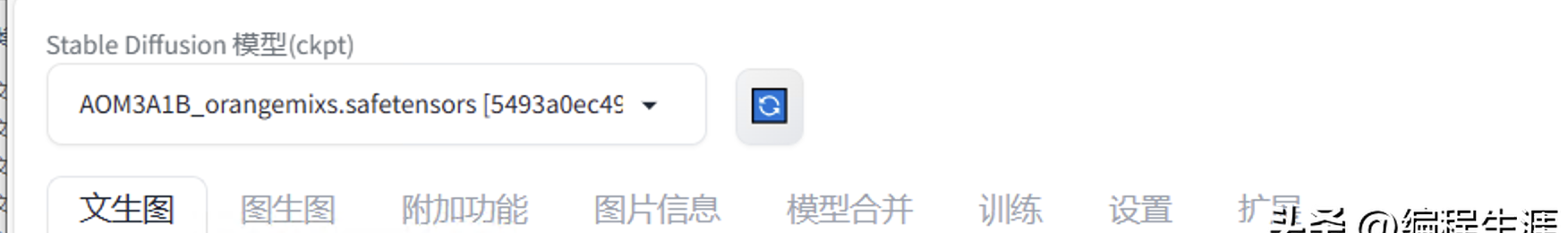

我安装默认会有一个模型, 可以自己下载模型并放到:webui\models\Stable-diffusion的文件夹内。

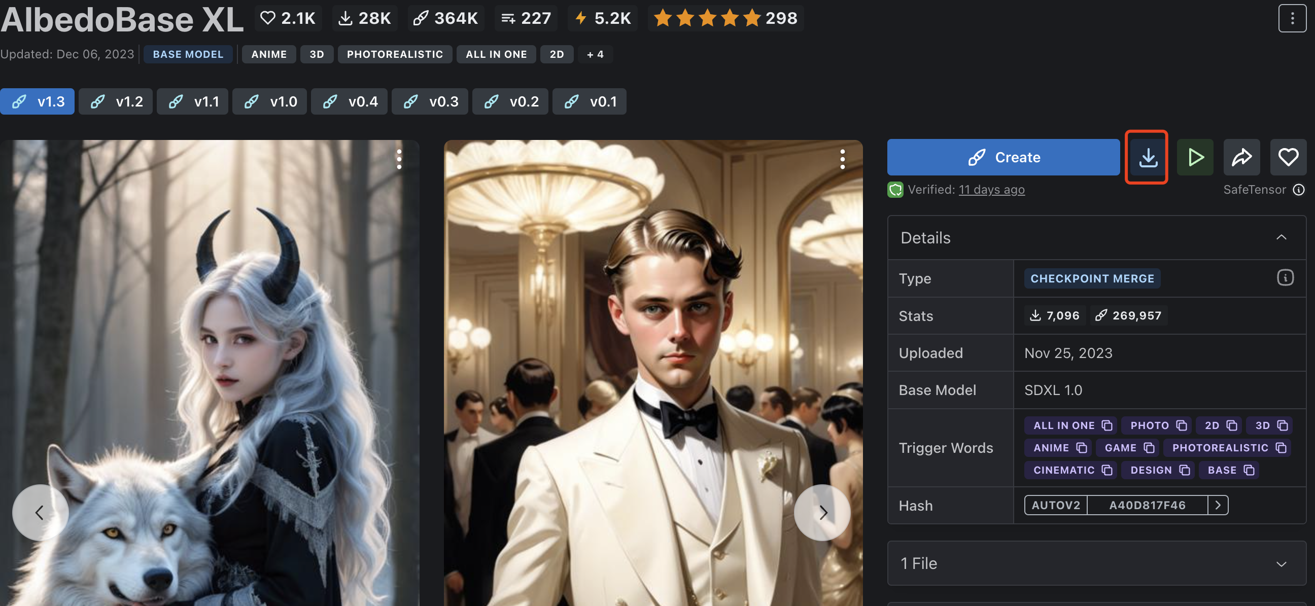

这里提供几个模型下载的网站:
Civitai Models | Discover Free Stable Diffusion Models (
https://civitai.com/models)可以下载别人已经训练好的模型来使用。

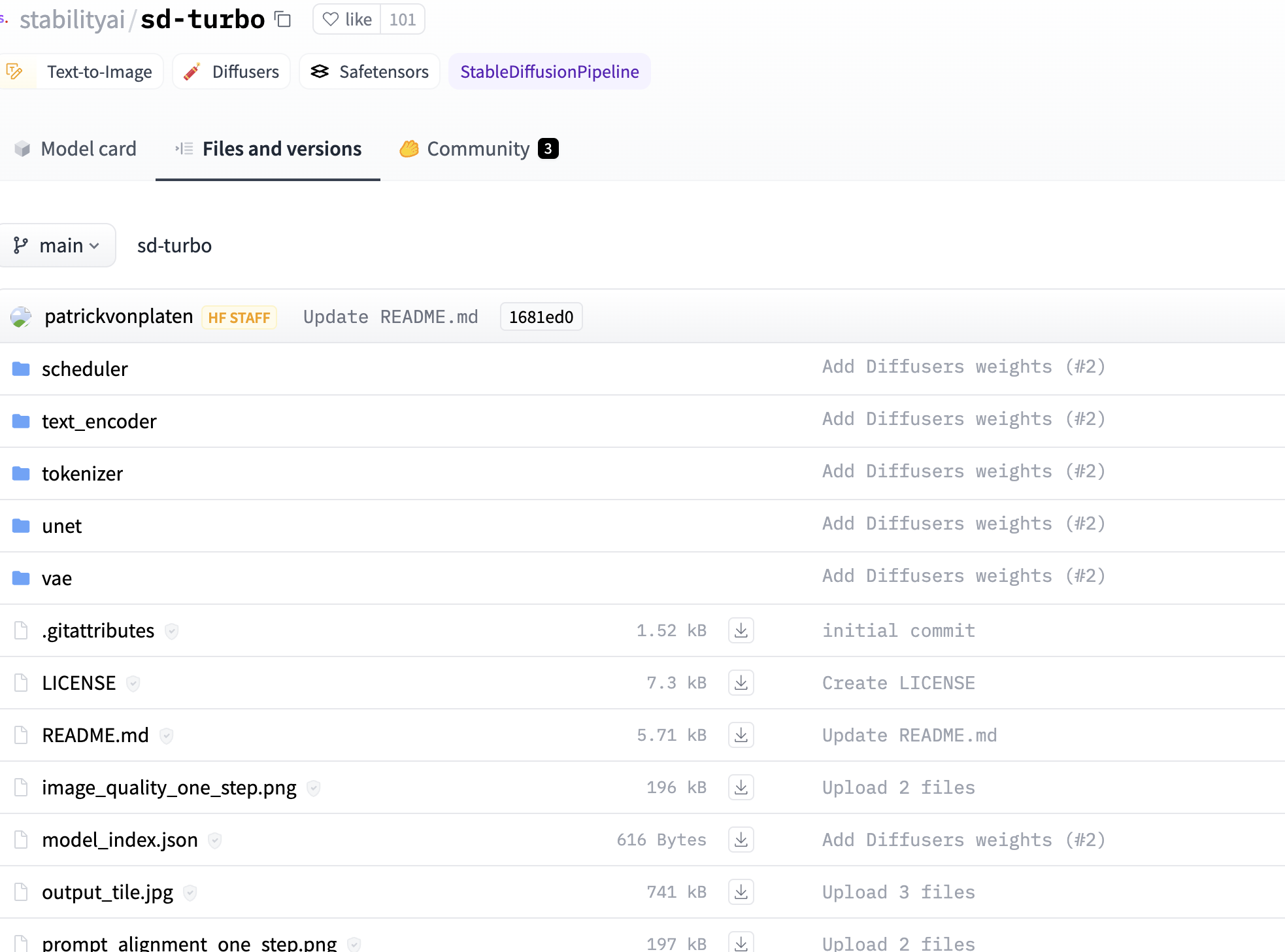

Models - Hugging Face (
https://huggingface.co/models )可以选择一个模型, 下载.safetensors扩展名

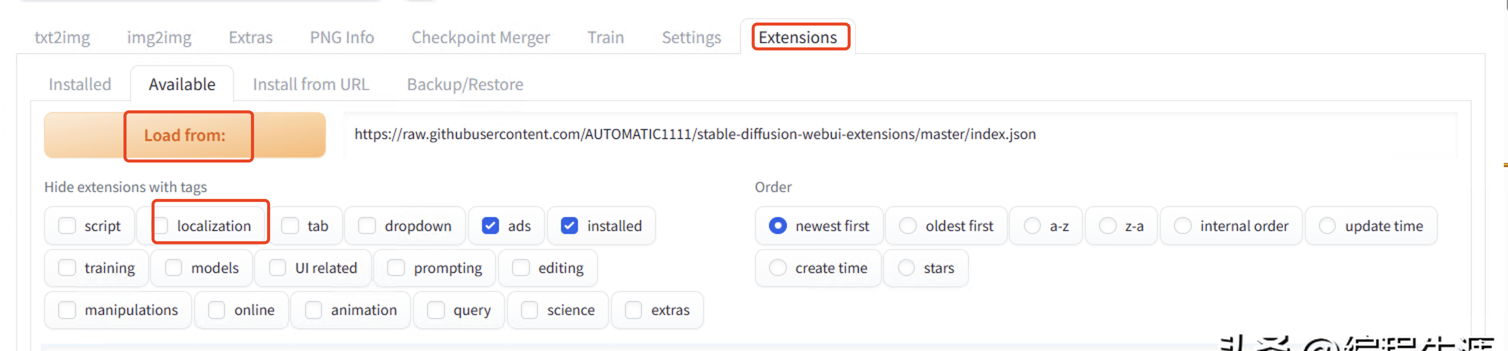

可以如下图依次选择

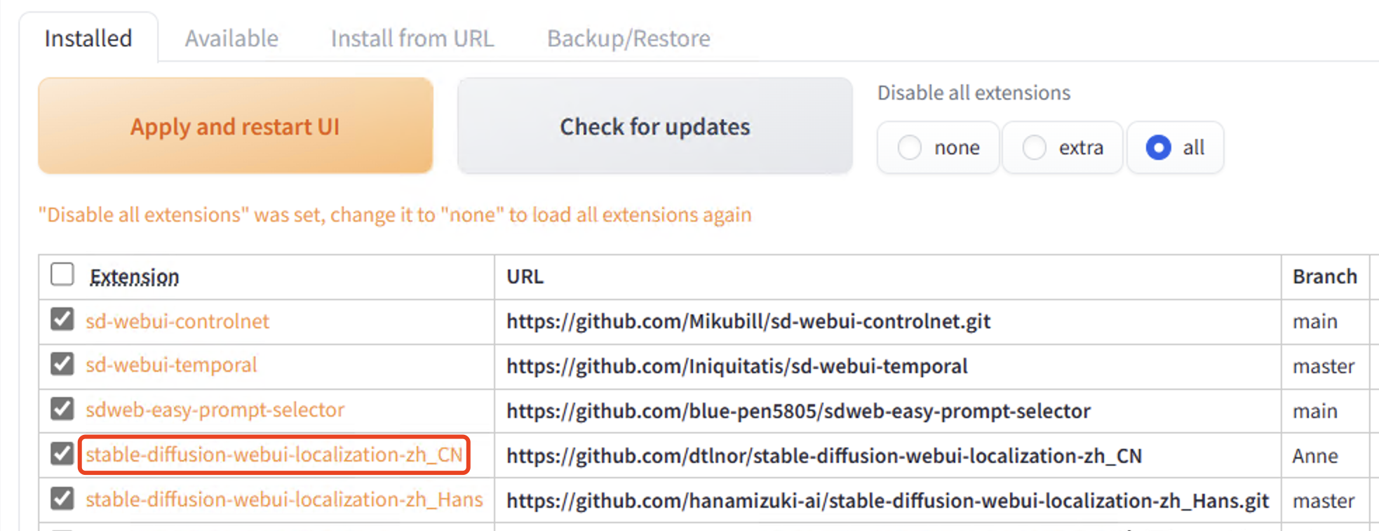

从列表中找到localization-zh_CN的扩展。
安装完后可以看到如下图:
进入到Settings中, 找到语言设置项目, 选择要显示的语言即可。
需要restart一下。 然后中文界面了.
