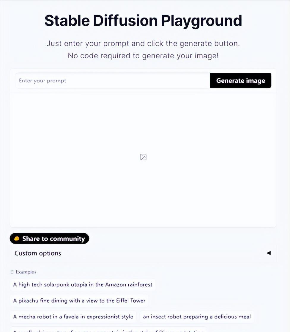

1.StableDiffusion网页版

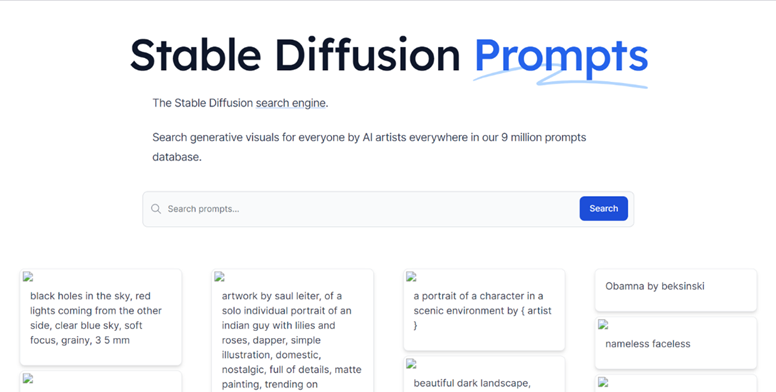

无需注册,输入英文关键词即可一次生成多个图像!没有高级选项!适合初体验

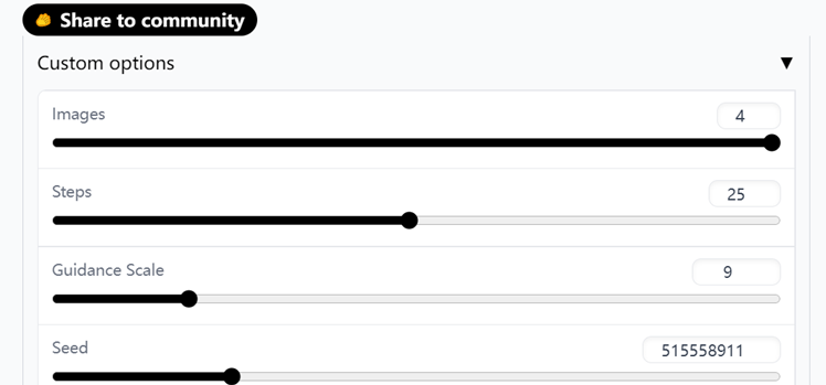

下拉页面看到如图所示部分,在上方提示处输入英文关键词,点击右侧按钮即可生成,下方右侧三角展开后可以做简单的基础设置

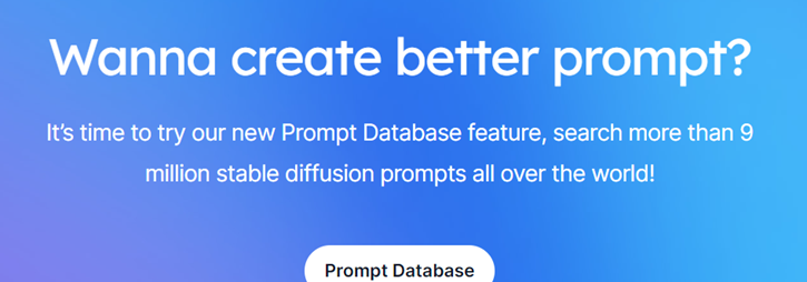

继续下拉可打开关键词数据库,可以获得更多灵感提示

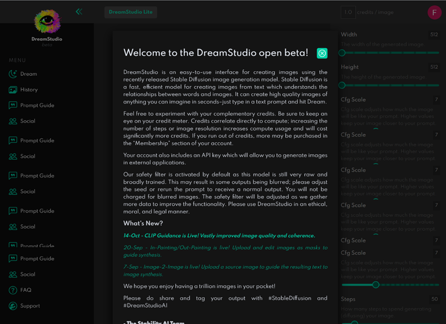

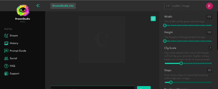

2.Dream Studio
Stable Diffusion、Stability AI 的创造团队出品,会及时更新模型
它不是免费的,但在注册时会获得一些免费积分,不同设置会消耗的积分不等,步骤越多消耗积分越多
在下方框内输入英文关键词,右边可以简单调整参数,点击Dream即可生成图片

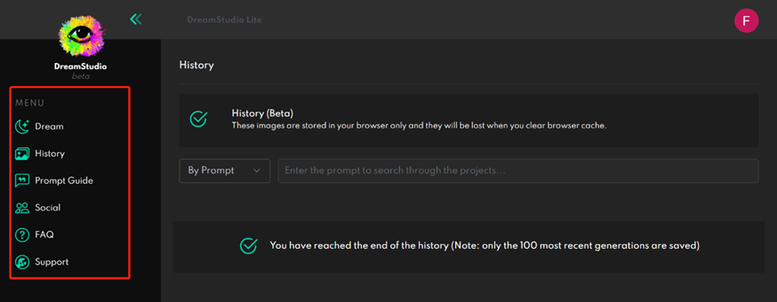

左边菜单栏可以查看历史作品,关键词指导手册等其他相关信息
左侧可以看到付费情况、版权条款等

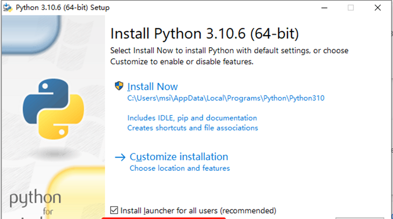

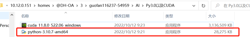

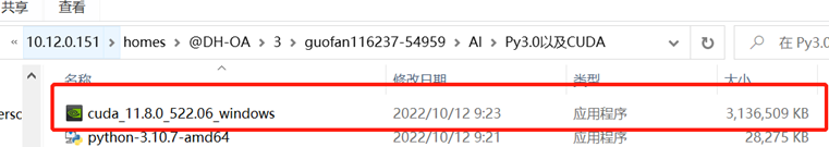

点开下面的链接,找到python的安装包
\\10.12.0.151\homes\@DH-OA\3\guofan116237-54959\AI\Py3.0以及CUDA

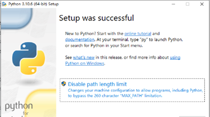

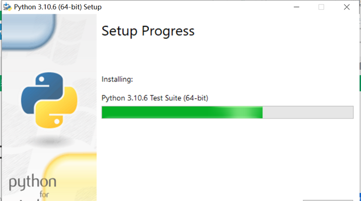

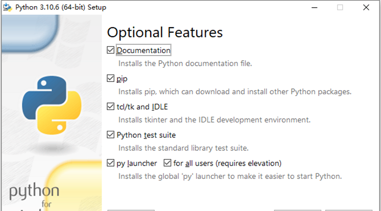

复制到本地后,双击安装包,二个选项都要勾选,可以选择第一行,开始默认安装

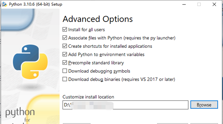

如果想选第二个自定义安装,建议后续选择如下图,安装路径可以自定,点击安装
安装成功!关闭窗口
点开下面的链接,找到安装包

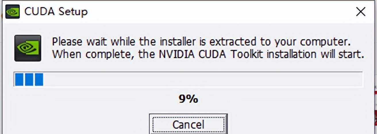

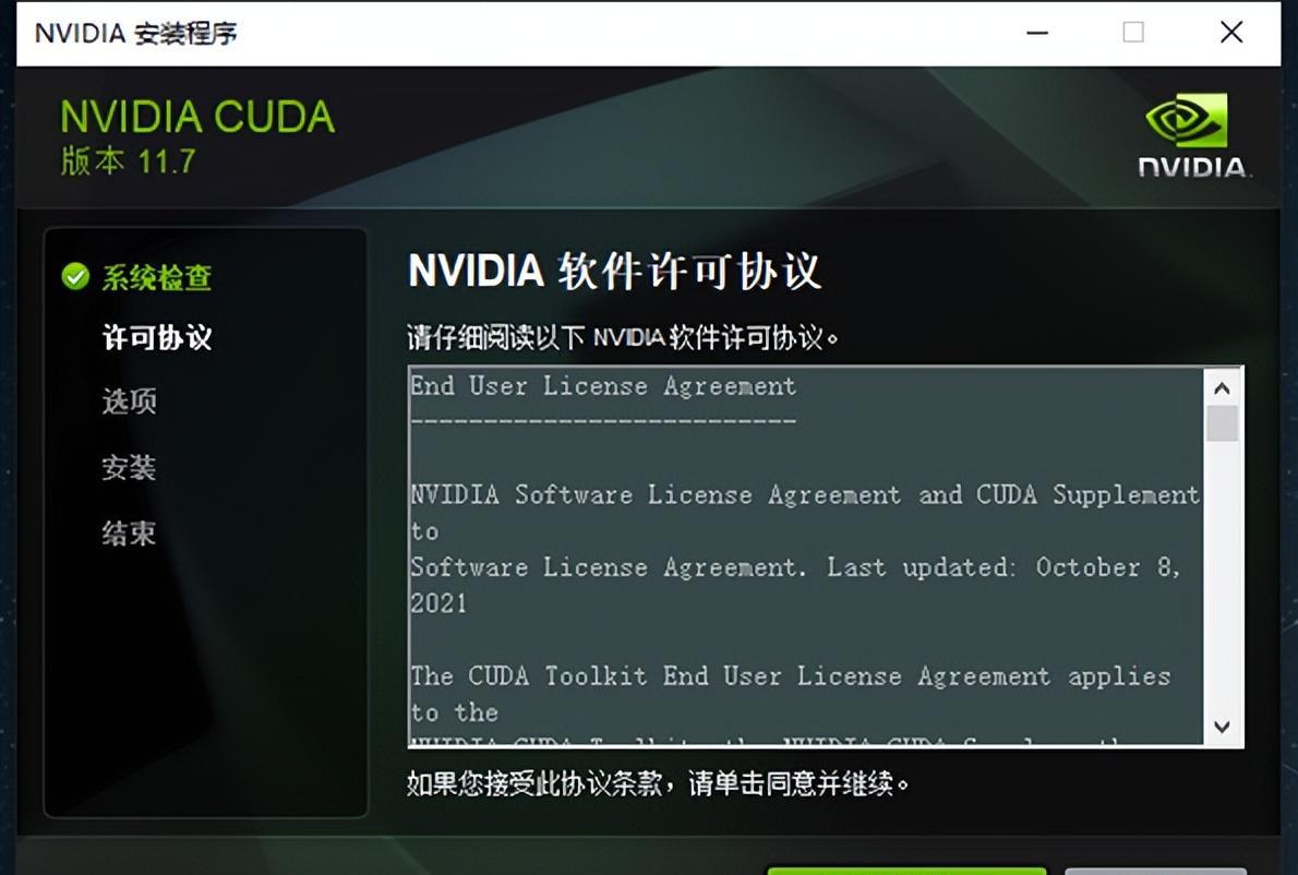

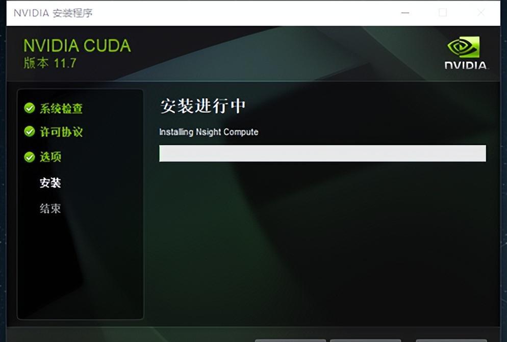

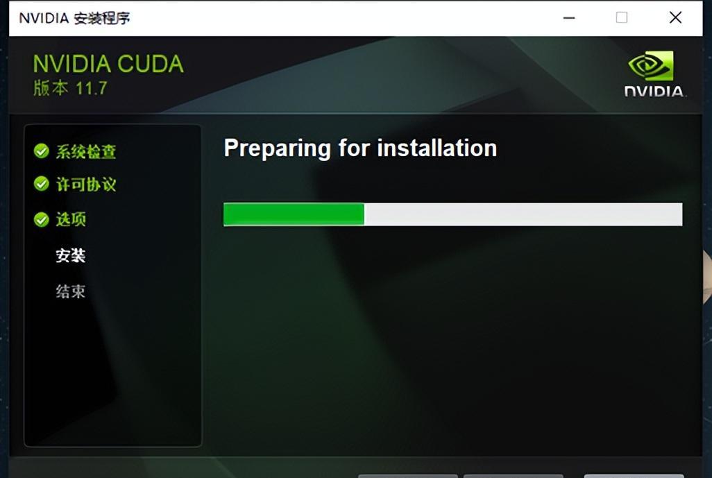

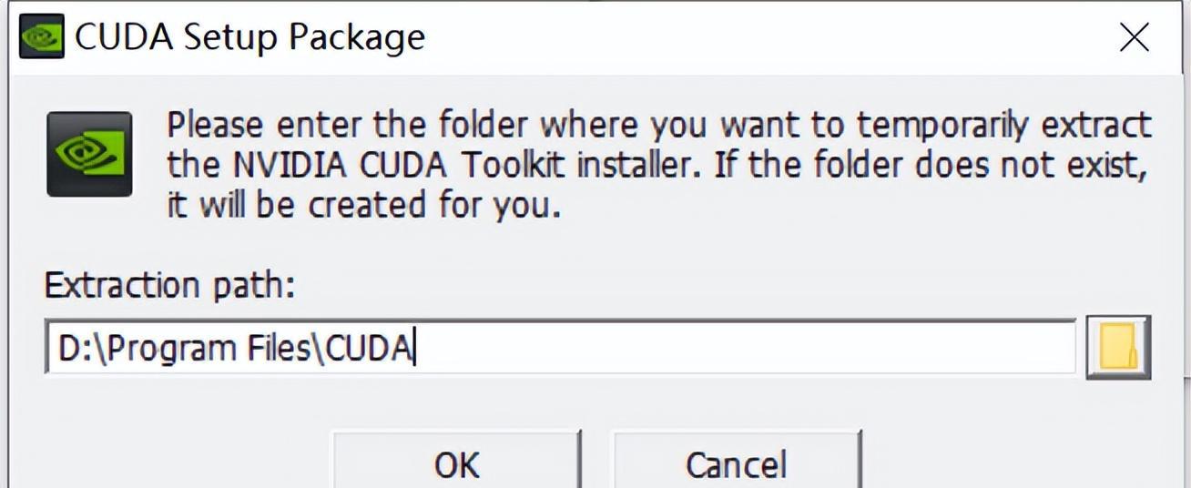

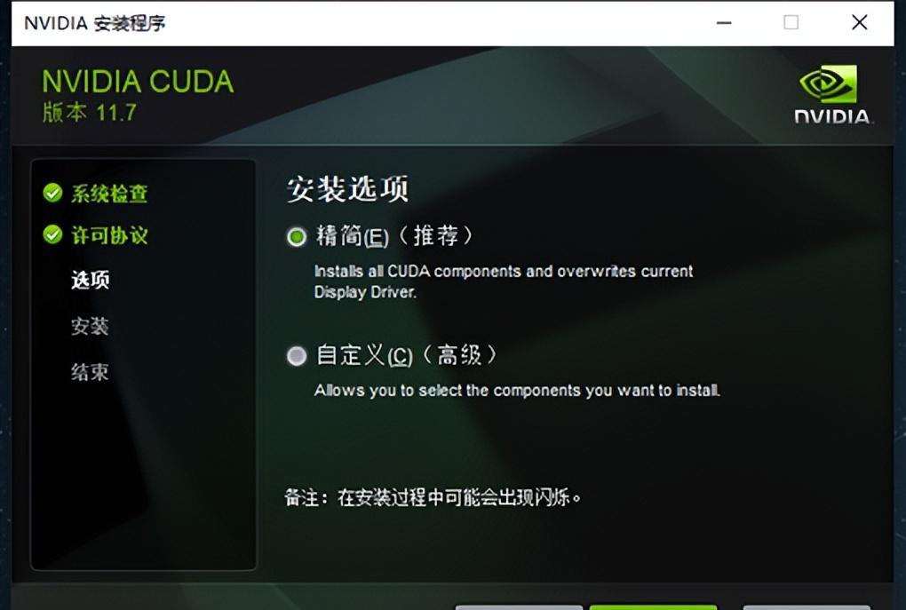

复制到本地后,双击安装包,将看到一个窗口,在安装cuda时,第一次会让你设置临时解压目录,可以用默认的,也可以自定义。安装结束后,这个临时解压文件夹会自动删除

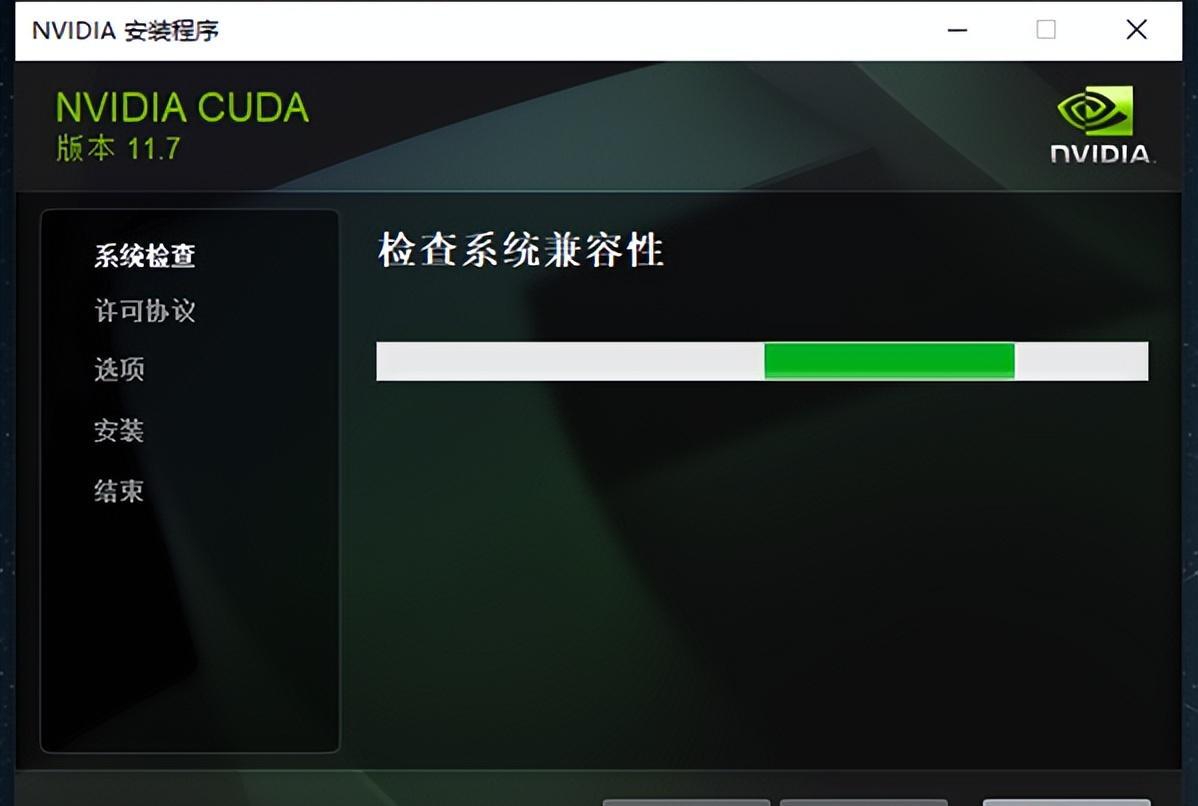

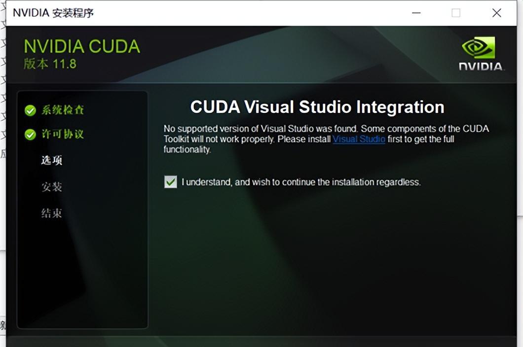

当以下界面弹出后,便开始了第二次安装,这时可以重新设置安装目录,安装目录,建议默认即可

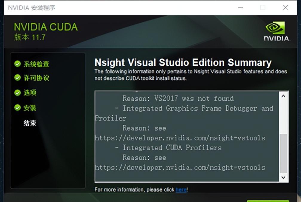

如果想默认路径,就一直点击下一步(建议默认),当然也可以选择自定义,之后等待安装完成,点击下一步后关闭窗口
安装成功!关闭窗口

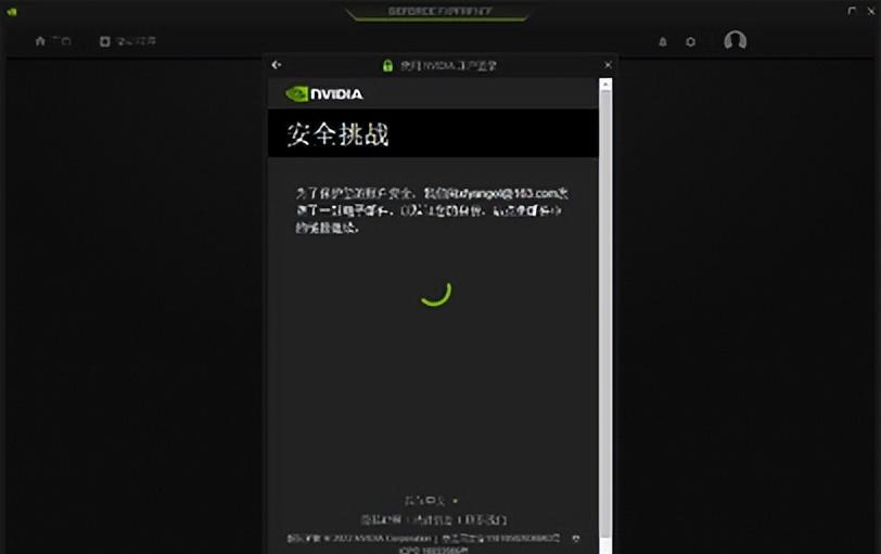

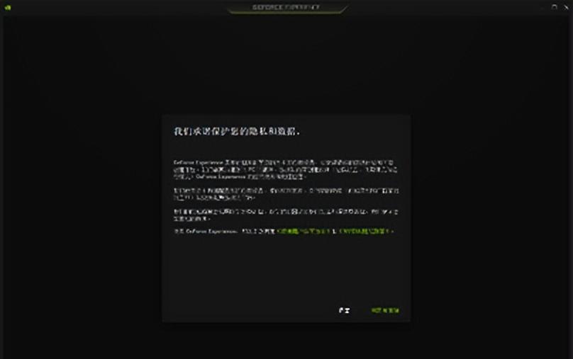

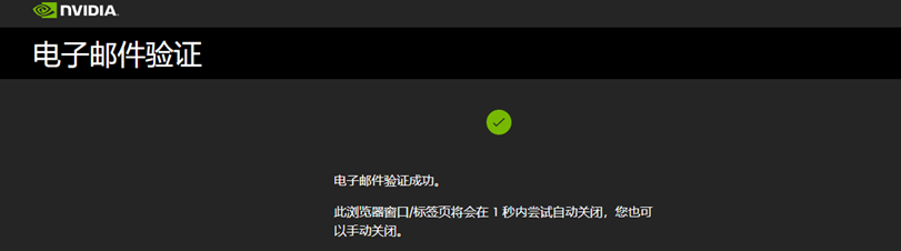

(可选)注册一个NVIDIA账户后,验证邮箱登陆

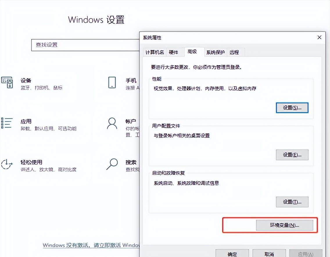

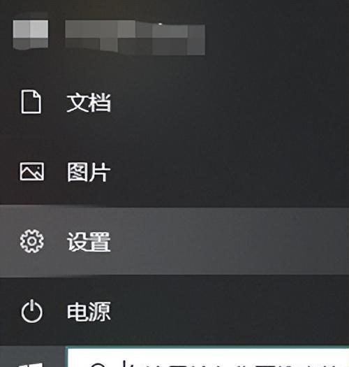

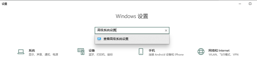

检查环境变量,点击开始-设置,在搜索栏里输入“高级系统设置”,点击下方出现的选项
弹出系统属性窗口,找到“环境变量”
点击后,打开新的窗口,检查我们刚刚安装的CUDA有没有,如有即可关掉窗口

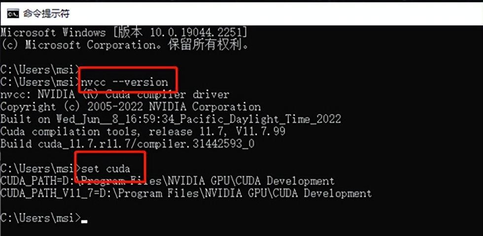

检查是否安装成功,在开始的搜索框输入cmd,调出命令提示符,输入输入nvcc --version后按回车键,即可查看版本号,输入set cuda,可以查看 CUDA 设置的环境变量

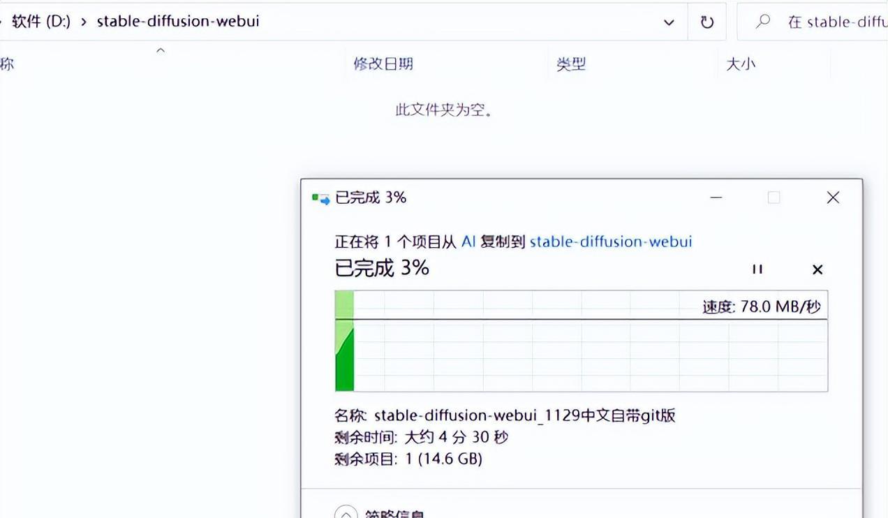

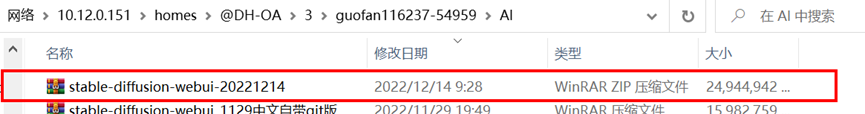

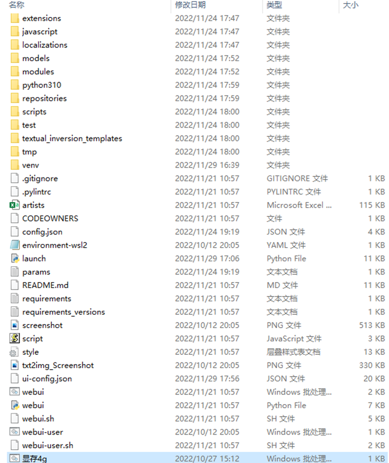

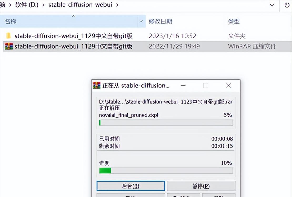

点开以下链接,将压缩包复制到你的电脑上,任何一个你想放的位置(别放桌面就好),并且解压缩

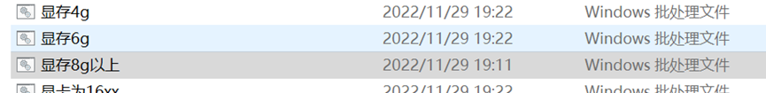

打开文件夹,下拉找到符合你电脑显存的批处理文件,并双击打开

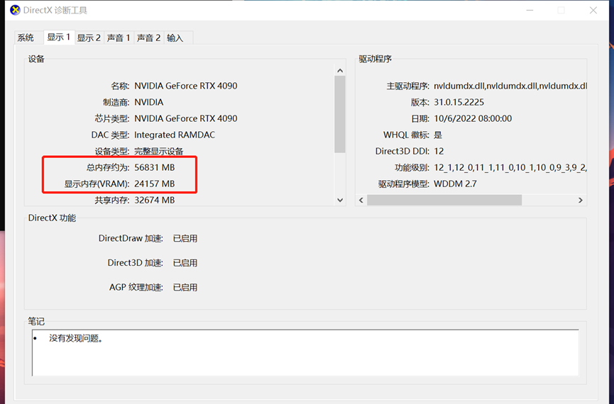

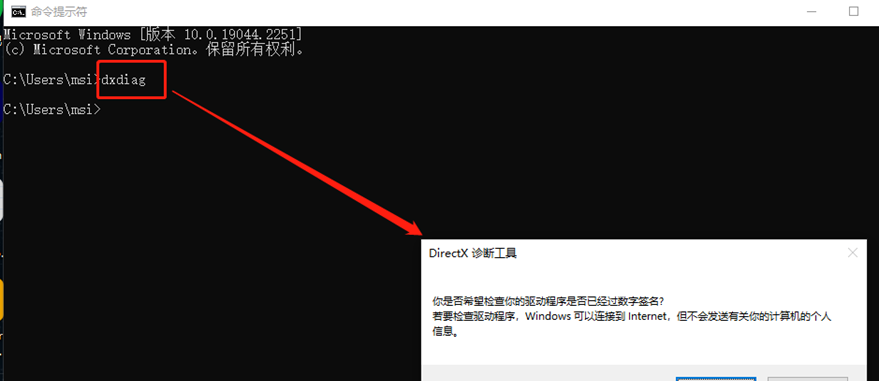

如何知道你电脑的显存:

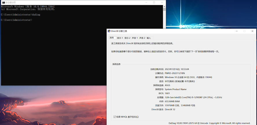

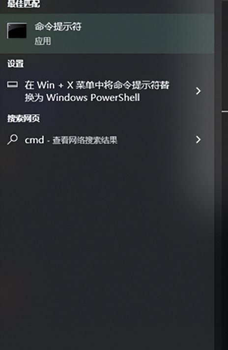

在搜索栏里输cmd,打开命令提示符:
输入dxdiag后点击回车,如果弹出界面点击“是”:
转到第二个“显示”选项卡,将会看到显示内存的信息:
根据显示内存选择批处理文件

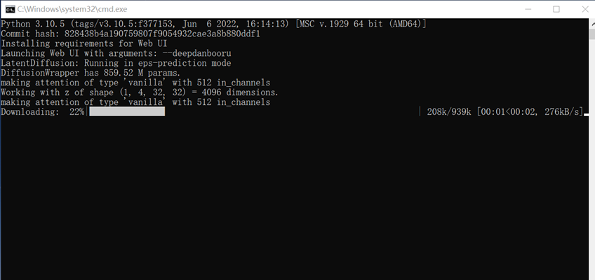

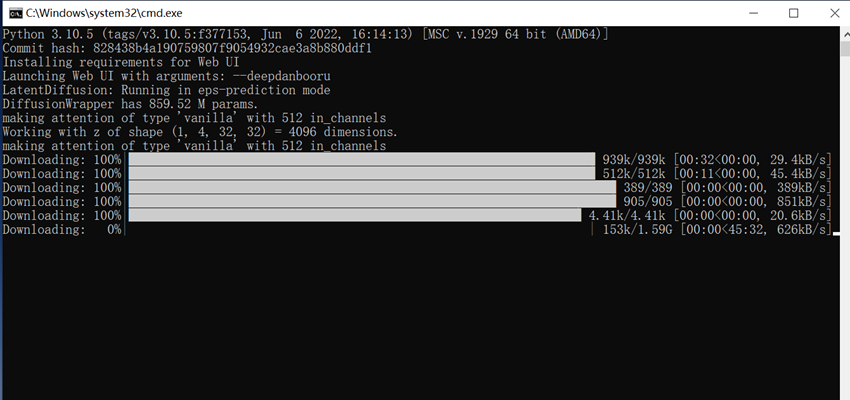

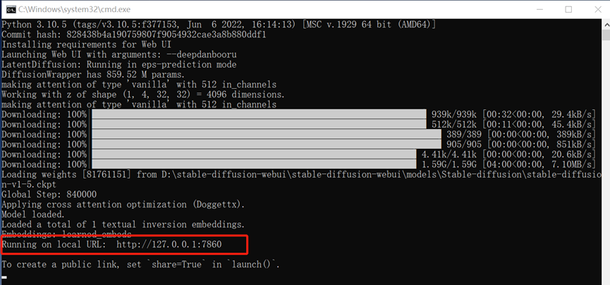

双击符合显存的批处理文件,安装程序开始运行

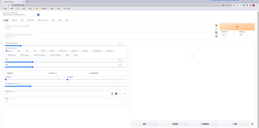

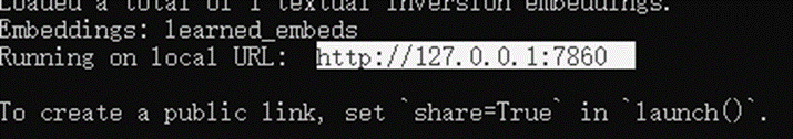

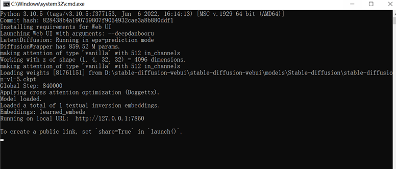

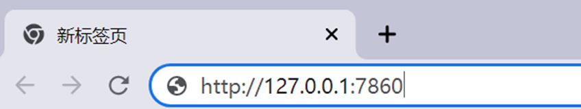

复制地址,粘贴到任意浏览器上
恭喜你!可以开始使用了,在使用期间千万不能关掉上一步打开的黑色窗口:
后续每一次使用时,都需要先运行符合显存的批处理文件,之后再打开地址,并且需要始终保持窗口打开
