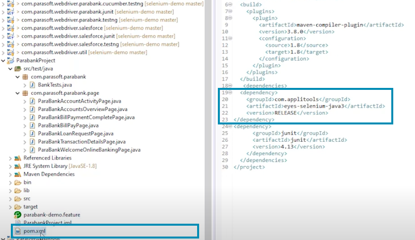

1. 在您的Maven POM文件中引入Applitools Eyes依赖项。
<dependency>
<groupId>com.applitools</groupId>
<artifactId>eyes-selenium-java3</artifactId>
<version>RELEASE</version>
</dependency>
人工智能的威力—利用Applitools和Parasoft改善Web UI测试

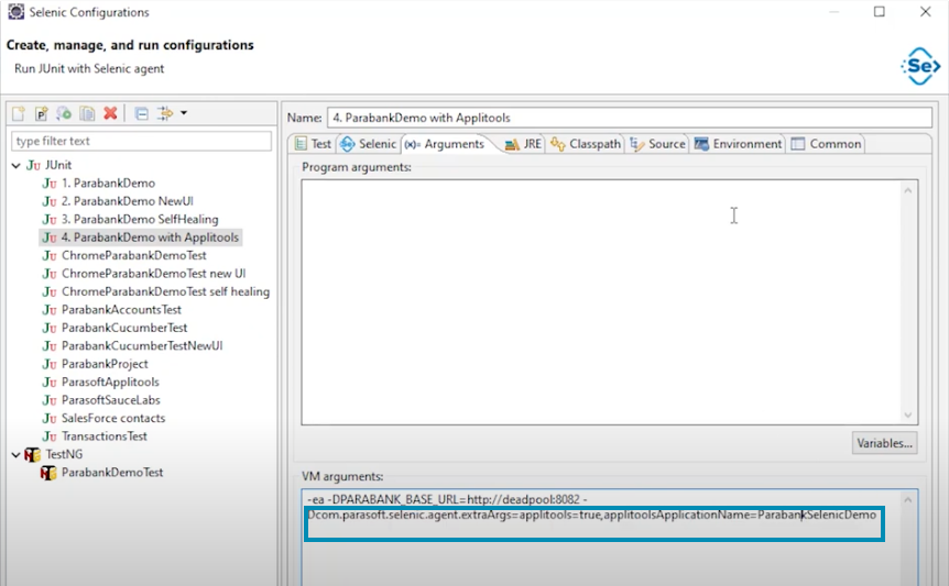

2. 在Eclipse或IntelliJ中打开Selenic Configuration,进入“Argument”选项卡,指定参数“applitools=true”,然后指定应用程序名称,例如“applitoolsApplicationName=SampleAppName”。

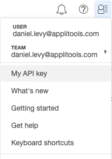

3. 登录Applitools Eyes账户并获取API密钥。

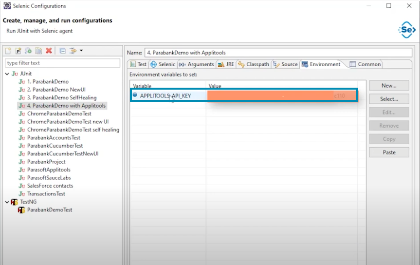

4. 在Selenic配置的“环境”选项卡中填写Applitools Eyes API密钥。

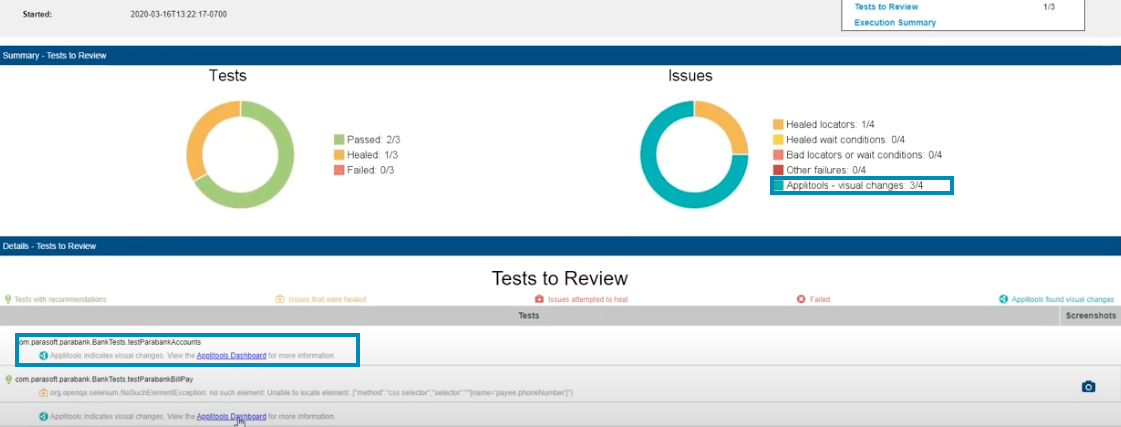

5. 运行Selenic后,集成会自动捕获屏幕截图,并将其发送到Applitools进行Visual AI验证,确保测试覆盖率最大化。
测试完成后,您将进入Selenic结果仪表板,在这里您将注意到有关Applitools视觉变化的新部分,并直接访问Applitools Eyes仪表板。
