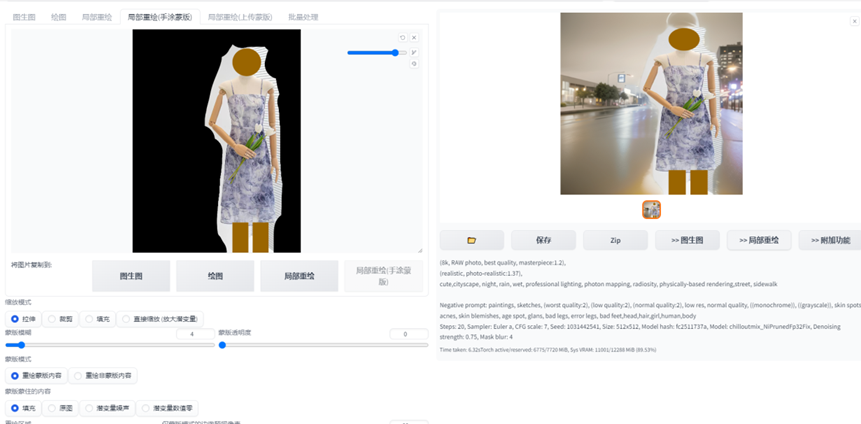

1、在左侧的挂衣服图上画一个轮廓,不必真实绘制细节,只需大致勾勒。
2、利用Stable Diffusion进行图生成图的局部重绘,完善背景,确定参数以生成背景墙。
在定制背景参数时,除人物相关内容外,删除其他因素。
在生成人物部分时,我进行了多次蒙版调整,最终达到满意效果。
在初始参数基础上添加了一些设定。
