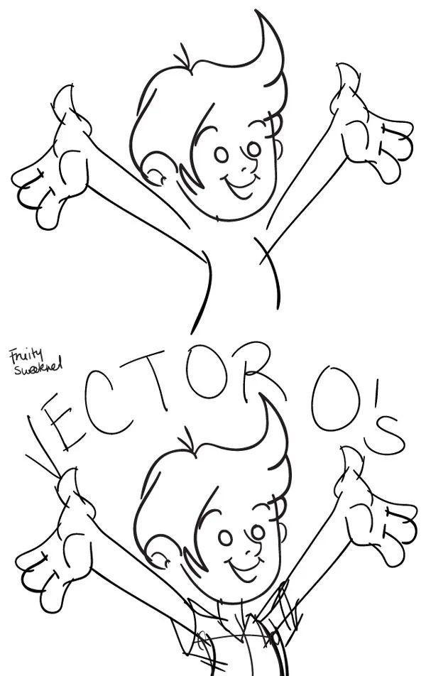

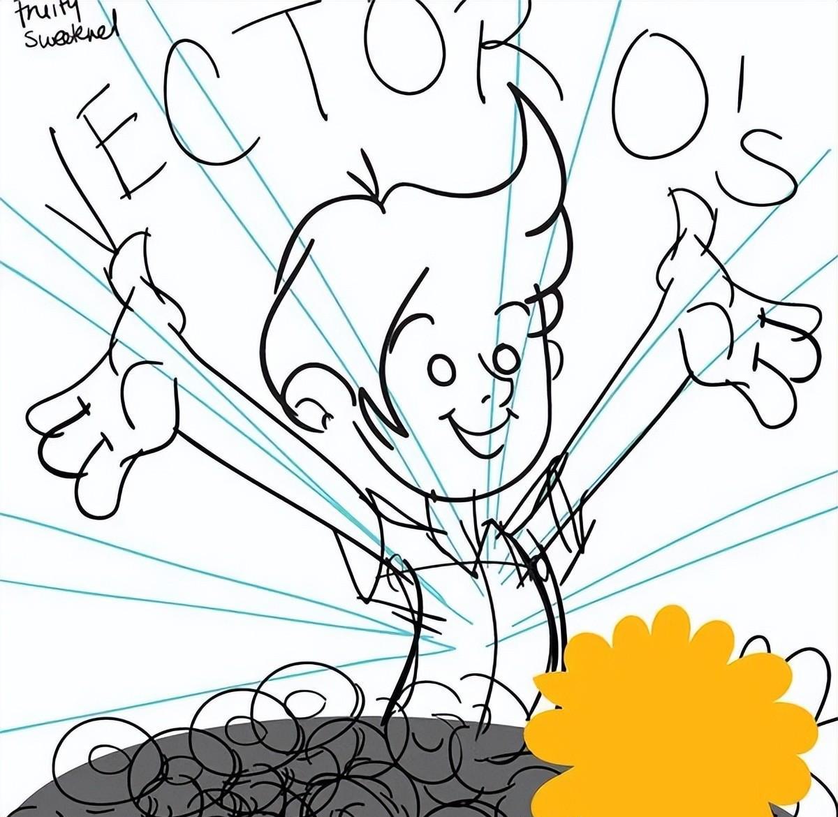

1. 从草图开始
步骤1
弄清楚草图中的中心字符和布局很重要。在“画笔工具选项”面板中将“ 保真度”设置为“ 平滑”的 画笔工具(B)并 选择了默认的画笔时,我绘制了一个激动人心的卡通人物,
步骤2
由于这是一个谷物盒,所以别忘了展示谷物碗。在这种情况下,我们将绘制(主要是)O形谷物钻头,其角色会跳出(或呈现)出碗状(已经充满了边缘)的字符。 将(Ctrl-G)草图线分组在一起,并将其锁定在“ 图层”面板中,因为在创建最终设计时将跟踪它们。

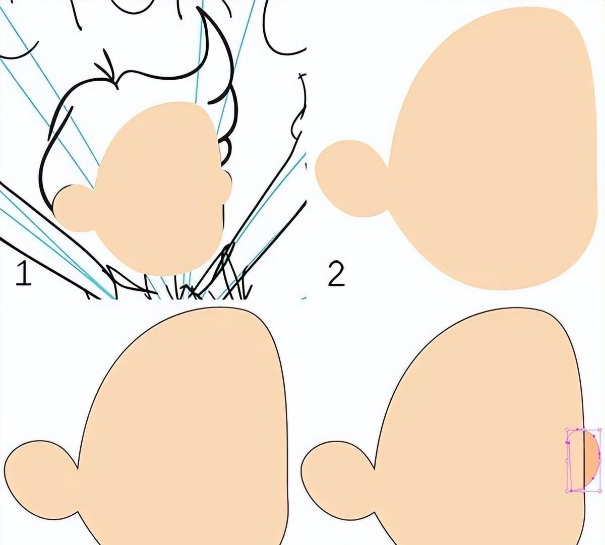

2. 形成头
步骤1
在此设计中,无需构建每一个解剖结构。
  1. 使用钢笔工具(P)追踪草图,从脸部开始 。
  2. 脸部包括一半的头部和一只耳朵。可以单独和绘制的它(头,颚,耳和)部分 团结在 探路者面板。
  3. 将笔触颜色设置为深棕色以创建轮廓,或者 将“复制”(Ctrl-C)和“ 粘贴”(Ctrl-V)您的脸部形状,将填充和描边颜色设置为深棕色,将“ 描边粗细”设置为 2 pts,然后 将其对齐到原始脸部之后。
  4. 在较暗的肤色(相对于您选择的肤色)中为另一只耳朵绘制一个类似D的小形状,并将其放置在其他头部形状的后面。有关各种肤色的更多信息,请从您的真实提示中查看此快速提示。

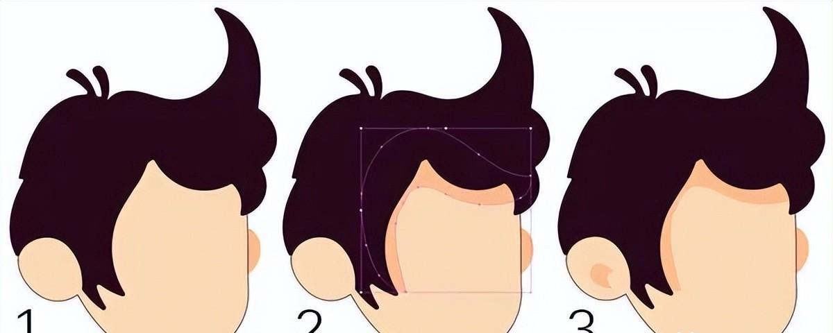

步骤2
  1. 在草图绘制阶段找出头发之后,我现在可以使用钢笔工具对其进行 描画了。可以将头发想象成几段:刘海(刘海),侧面和背面。如果要使头发设计更流畅,请使用“ 铅笔工具”(N)快速绘制它,并通过操纵“活动角”使任何边缘变圆 。
  2. 使用与耳朵相同的深色肤色,绘制出模仿头发边缘的形状。这将使头发上的阴影投射到脸上。在“层”面板中,将形状放置在头发下方 。
  3. 不要忘记左耳内侧呈C形。

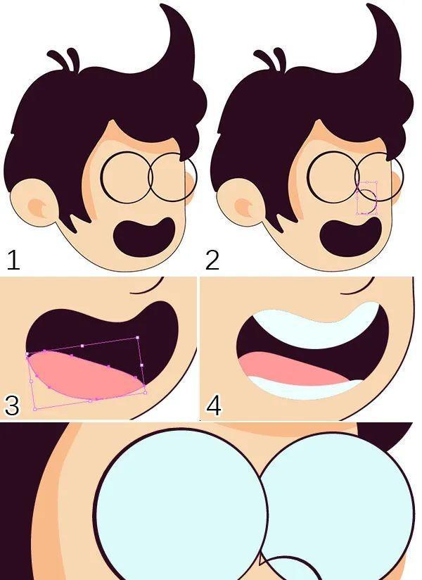

面部主要由简单的形状组合而成,形成了一个非常激动的面孔。
  1. 使用椭圆工具(L)绘制两个重叠的圆 。如果将填充颜色设置为null并将描边设置为用于轮廓的深棕色,则可以使用“宽度工具”(Shift-W)更改外边缘上的圆圈的 宽度。用钢笔工具绘制的嘴 就像一个侧面的软心豆粒糖。
  2. 鼻子就像一个倒置的问号,或者是一个半圆的小腿。
  3. 对于舌头,我选择了浅粉红色,并绘制了占据嘴下半部分的形状。
  4. 牙齿是弯曲的形状,遵循嘴的轮廓。

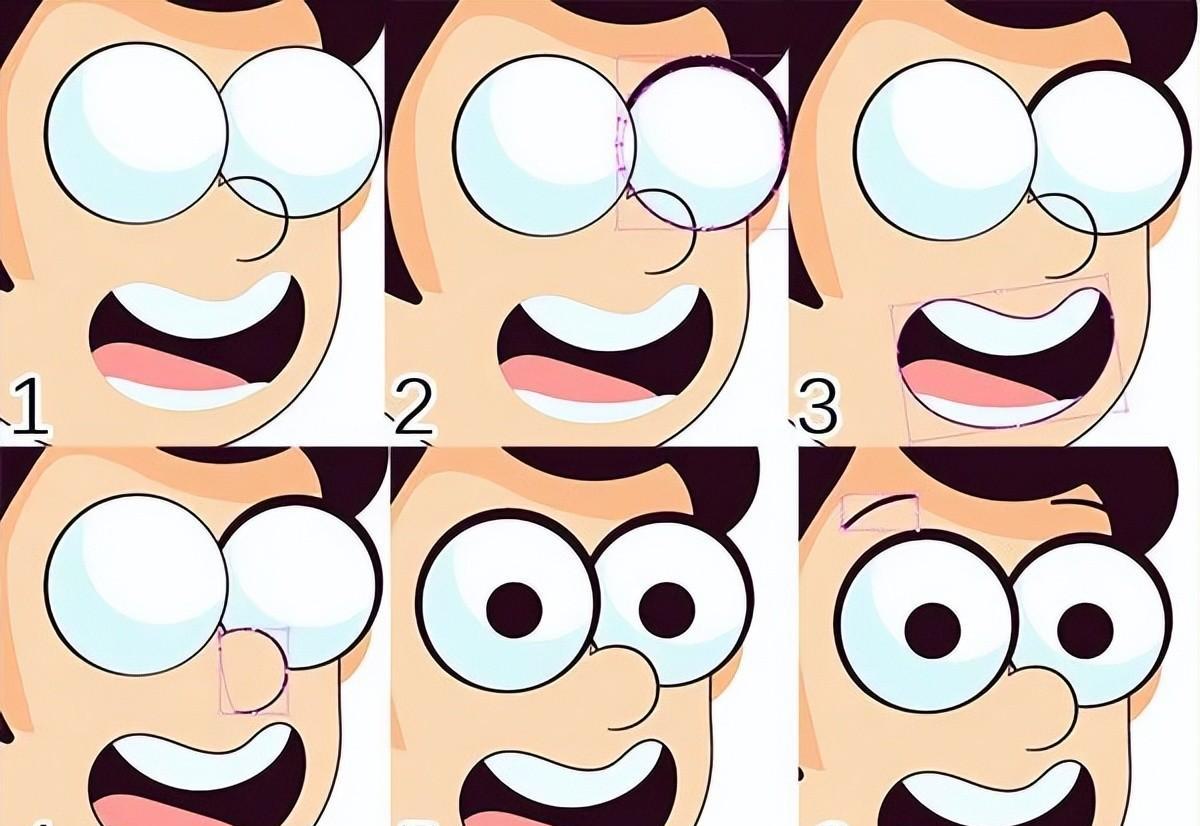

  5. 复制并 粘贴为眼睛创建的圆圈,并用浅蓝色填充它们。确保左眼与右眼重叠。
步骤4
用眼睛继续:
  1. 绘制与上一步中的浅蓝色重叠的白色圆圈。如果选择了浅蓝色圆圈及其重叠的白色对应物,则可以使用“ 形状构建器工具”(Shift-M)来分隔白色圆圈的非相交部分(通过选择), 取消选择和 删除。
  2. 使用 宽度工具增加眼睛的笔触宽度。在这种情况下,我 粘贴了上一步的轮廓圆并将其放置在形成右眼的白色和浅蓝色形状上。
  3. 嘴也需要轮廓。 复制并 粘贴基本嘴形(即果冻豆)并将笔触设置为 1pt 。
  4. 为了使鼻子不透明,绘制一个半圈并将其放置在鼻子线下方,但在“图层”面板中的眼睛上方 。
  5. 还要粗化左眼的轮廓,并为眼睛的瞳孔画两个小圆圈。
  6. 使用 画笔工具,我画了两个小眉毛, 并在对象下展开了它们。

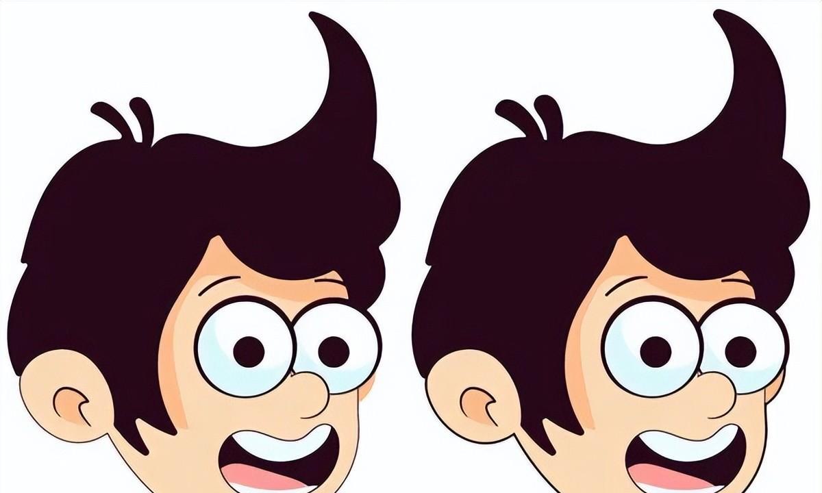

当你满意你的卡通家伙的脑袋, 集团一切融合在一起。要添加围绕整个事情更厚的轮廓(同时保留了一个以前绘制,这有助于确定在头端和几乎看不到耳朵右侧开始), 复制, 粘贴,并 团结在复制头 探路。根据您的喜好,将填充和描边颜色设置为深棕色,描边粗细设置为 2-3pts。 对准头部和它的轮廓和 组在一起。

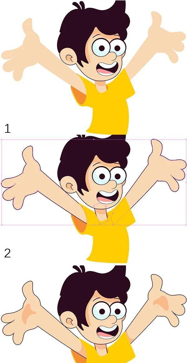

  1. 身体的各个部分如下:两只手,两只手臂,一条脖子,一件衬衫和衬衫的内部。对于我来说,我发现最简单的方法是 复制, 粘贴和 反射左臂(在“ 垂直轴”上)以获取右臂。我也对其进行缩放和旋转以适合草图。
  2. 使用上一节中的技术,给脖子和手臂一个 2pt的 重量轮廓。
  3. 使用与脸部阴影相同的深色肤色,为手掌,颈部和上臂(投射出袖子阴影的位置)绘制阴影形状。
步骤2
使用 钢笔工具在衬衫上绘制线条,表示袖口,针脚和衣领。 集团一切融合在一起,并再次, 复制, 粘贴, 团结在 在“ 路径查找器”面板上,对形状施加粗大的笔触粗细,然后 在主角色后面对齐。 将所有这些分组在一起,我们将继续创建盒子的其余部分。

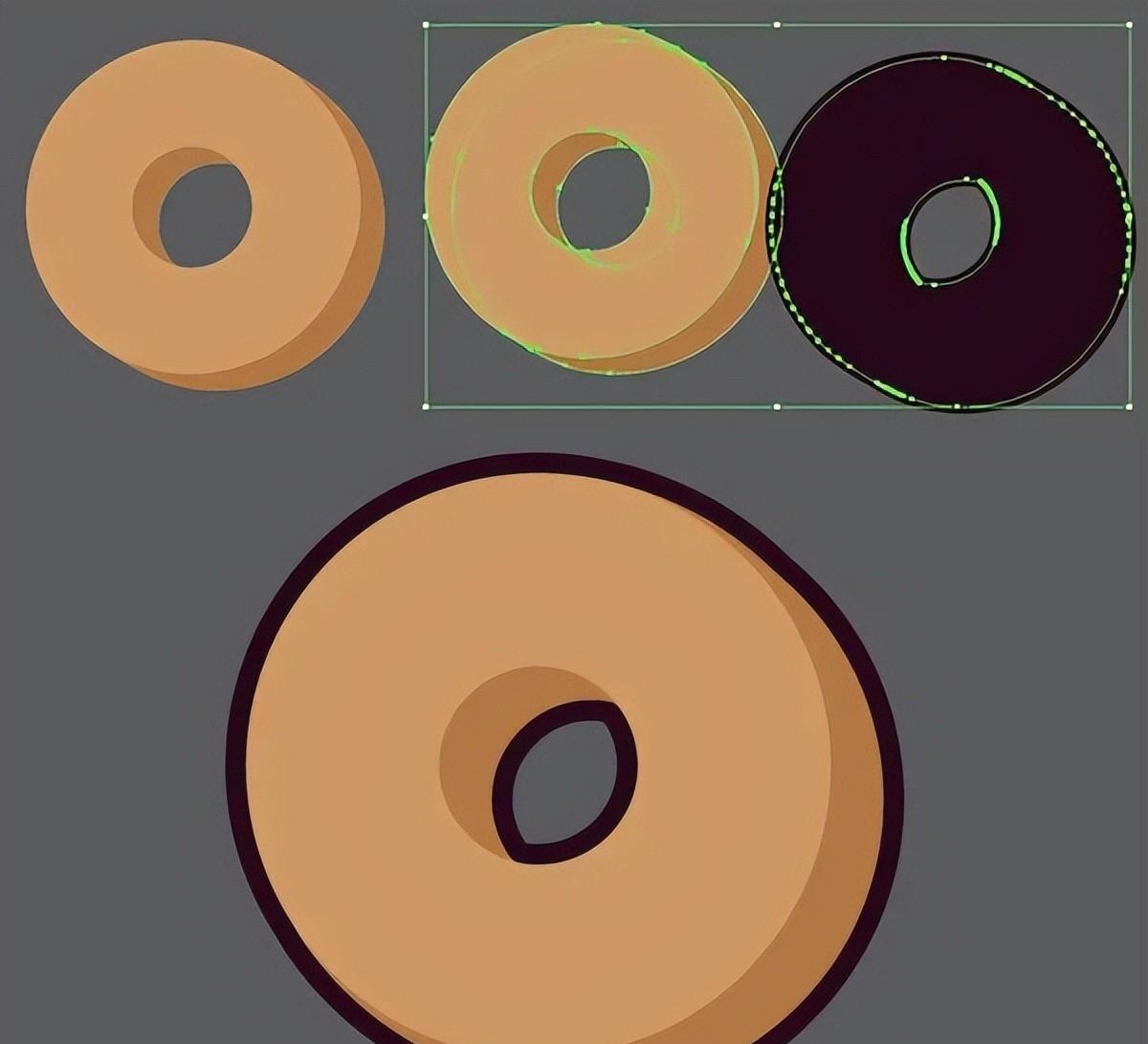

4.绘制三维谷物
步骤1

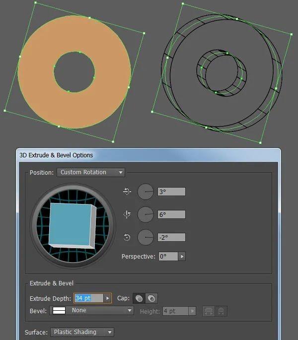

使用椭圆工具在大圆内画一个圆 。选中这两个选项后,在“路径查找器”面板中单击“ 减” 。选择扁平的甜甜圈形状,然后转到“ 效果”>“ 3D”>“拉伸和倒角...”。进行旋转播放,或输入以下详细信息以在下面获得相同的3D形状:
  • X轴: 3°
  • Y轴: 6°
  • Z轴: -2°
  • 深度: 34 pt
  • 表面:塑料遮光

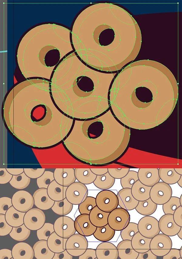

步骤2
选择3D甜甜圈形状后,转到“ 对象”>“扩展外观”。 使用 直接选择工具(A)选择谷物形状的面孔并将填充颜色设置为浅棕褐色。选择除对象表面以外的所有内容,然后将填充颜色设置为较深的棕褐色。按照 第3节第2步中的步骤操作,使谷物形状具有较粗的轮廓。将这些形状分组在一起。您将在本教程的后面部分中使用此过程来绘制平面图像,将其拉伸,更改填充颜色并为其他谷物块提供轮廓。
步骤3
复制并 粘贴几个“向量O”。视需要旋转它们,甚至创建它们的新3D版本,以在每个谷物对象的角度上提供更多的变化。 选择一组,然后在“ 图案选项”面板中创建一个新的图案。选择“ 按列十六进制”或任何会给您带来最大覆盖率的内容。 保存您的图案,然后继续下一步。

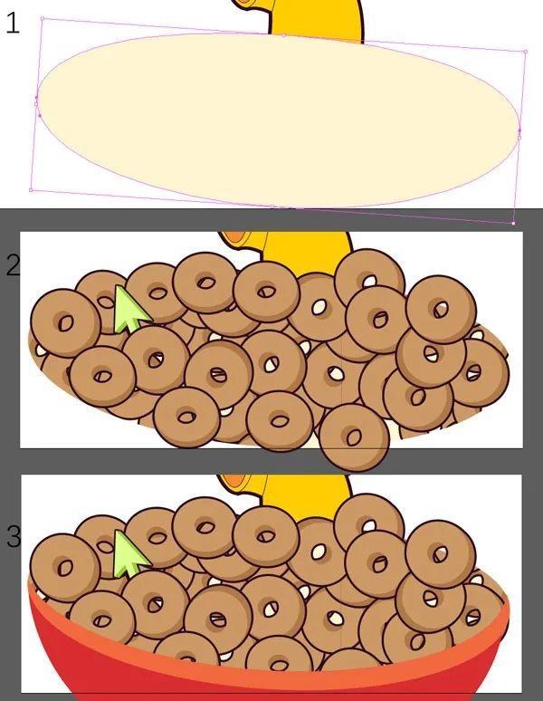

步骤4
  1. 画一个大椭圆,将其作为碗的顶部。将填充颜色设置为淡奶油(将用作我们的牛奶)。
  2. 复制并粘贴该椭圆并对其应用新图案(请忽略缺少的棉花糖形状,因为这很快就会出现)。
  3. 将谷物形状粘贴在碗周围,以覆盖任何图案的边缘,并使谷物碗看起来像被美味的“ Vector O”填充到边缘。使用 钢笔工具绘制浅碗。在最终设计中仅会显示侧面和顶部边缘,因此完全可以从碗的角度看待您。

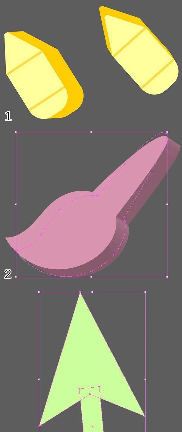

上一节提到了一些以Illustrator为主题的棉花糖形状,我们将其添加到谷物碗中。让我们开始吧。让我们从 笔工具启发的棉花糖开始。用钢笔工具绘制一半的设计,如下所示。 复制和 粘贴对象并将其 反射到 垂直轴上。使用 第4节“步骤1”中的步骤,创建钢笔工具的3D版本,并将阴影颜色更改为深蓝绿色。在形状的中心绘制一个圆并将其 组合在一起。像谷物O一样给它一个粗的轮廓。
步骤2

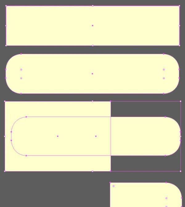

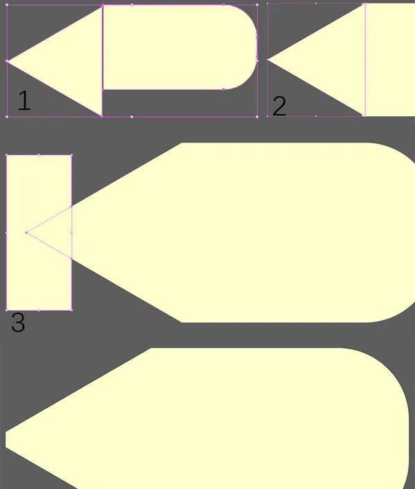

对于下一个棉花糖形状,我们将创建黄色铅笔。使用 矩形工具 (M)绘制一个狭窄的矩形。通过使用“直接选择工具”将其选中并向内拉动“ 实时角”,可对角进行圆角处理 。通过绘制一个矩形于其上,并击中切割形状的一半(或更多) 。
步骤3
  1. 使用 多边形 工具绘制一个简单的三角形。
  2. 对齐并 缩放它,使其底部与铅笔形状的其余部分具有相同的宽度。
  3. 再次使用“ 探路者”面板,剪去三角形的尖端。
  4. 从这里,您可以在铅笔上画一些窄的条纹,然后像创建其他谷物形状一样继续创建3D对象。
步骤4
其他棉花糖形状可以快速浏览,因为在创建它们时更是如此。
  1. 注意在不同轴上旋转时的不同值如何为您的棉花糖提供不同的视角。
  2. 第三种形状是画笔。我使用“铅笔工具”根据“画笔工具”图标 绘制它 。
  3. 最终的棉花糖是以绿色呈现的 选择工具。它由一个矩形和一个大的缩进三角形组成。

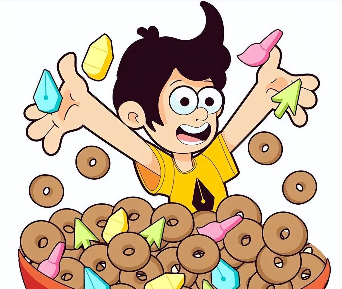

将棉花糖和“ Vector O”散布在设计周围,确保在角色的手边上放一些东西,就像他从碗中弹出并扔到周围一样。 将所有这些分组在一起。您还会注意到,用于蓝色棉花糖的钢笔图标也已添加到他的衬衫中。显然,这个人喜欢矢量艺术。

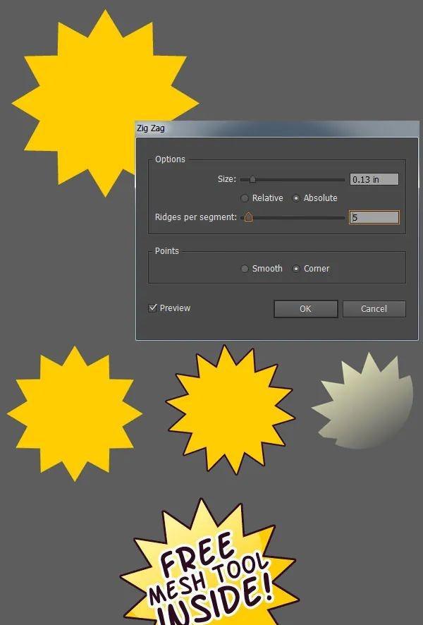

  • 用椭圆工具画一个圆, 并用深黄色填充。转到“ 效果”>“扭曲和变形”>“ Zig和Zag ...”,根据自己的喜好调整效果。大小越大,这些点将越深地陷入圆心。每个线段的脊越多,围绕圆的点就越多。
  • 为您的贴纸形状创建轮廓,并通过操纵“实时拐角”或在“笔触”面板中选择“ 圆角 帽 和 拐角”来 确保对拐角进行圆角处理 。
  • 要使其具有光泽,请绘制一个线性渐变的圆, 从 浅黄色,不透明度为 100% 到 0% ,从左上角倾斜。使用“形状生成器工具”从贴纸形状中删除圆圈的所有非相交部分 。
  • 最后, 在文本图层上使用诸如Arch Rival或Toontime之类的漫画风格的字体。

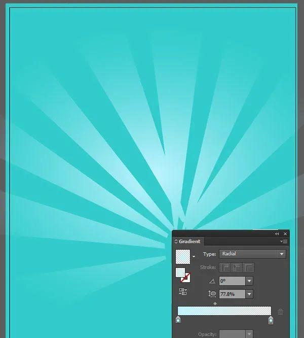

背景非常简单。在画板上画一个大矩形 。使用 钢笔工具绘制从设计中心(左右)向外辐射的长形。 将它们合并到“ 路径查找器”面板中,并向“复合形状”应用“ 径向”渐变 ,其中心为浅蓝色,边缘为青绿色。您的大多数设计将覆盖中心形状中更不透明的部分。

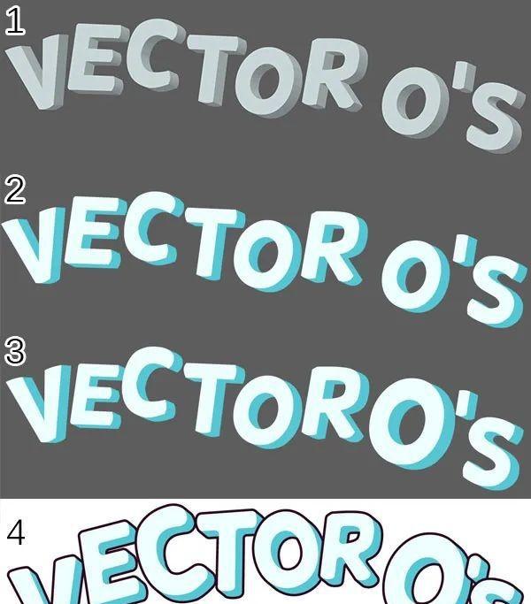

步骤1
我使用了另一种类似漫画的字体,写下了谷物的名字。此字体称为赫尔辛基。我建议您使用一些儿童风格的东西,要么是圆形的,要么是手绘的。 像以前的棉花糖形状一样挤压和倒角。
步骤2
创建徽标的步骤非常简单:
  1. 在“对象”和“ 取消组合”中展开3D文本, 以便您可以上下移动每个字母,也可以根据自己的喜好旋转它。
  2. 将字母的脸更改为浅蓝色,将其阴影颜色更改为蓝绿色。
  3. 规模的一些信了,像 Ç 和 Ø,其中一些下来,像ē。
  4. 一旦对位置满意,就将文本分组 在一起,并通过在“路径查找器”面板中复制, 粘贴和 合并 复制的组来创建轮廓 。 将笔划粗细设置为 3-5点,然后 将其对齐到第一个徽标组的后面。请注意文本是如何弯曲的,以准备进行盒子设计。

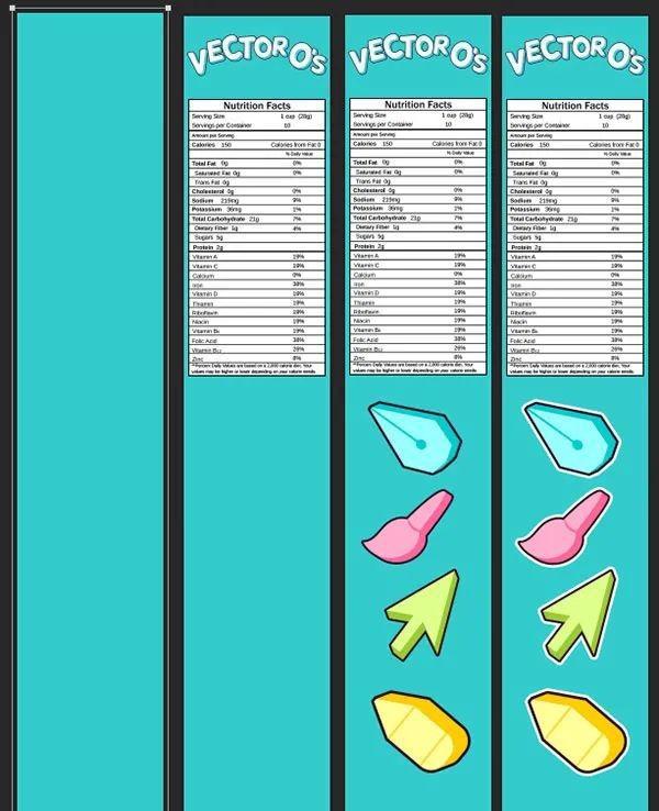

8. 侧面板
步骤1
在设计之前,我们需要创建谷物盒的侧面板。我已经决定创建完整的营养成分。使用 矩形 工具 绘制一个狭窄的矩形,填充白色,笔触颜色设置为黑色,粗细为 2pt。对于线条,我使用了“线段工具”来绘制每条线条,确保线条的宽度与初始矩形的宽度匹配。检查一个真实的谷物盒(或其他食品),以符合FDA关于营养成分的指南。除非您要全力以赴,否则请采取任何您想要的艺术自由。
步骤2
用于“营养成分”的字体是Franklin Gothic。对于其余的标签,我使用Liberation Sans,因为它比Arial或Helvetica更喜欢。确保对齐文本,以使维生素和主要营养成分对齐,而其值和百分比在另一侧对齐。
步骤3
像谷物盒的前部一样,侧面板也为蓝绿色(尽管没有辐射渐变形状)。 复制并 粘贴徽标,然后将其按 比例缩小,使其适合矩形。 粘贴您的营养成分和棉花糖设计的各种实例。
步骤4
加上样机的效果
