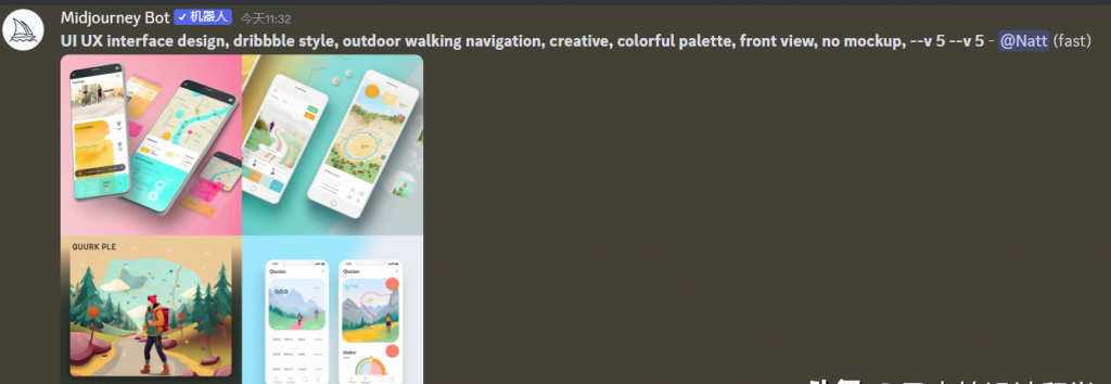

上述的UI生成过程,我在MidJourney Map中进行,总共经历了4个步骤,下面我们一个个来看:
1.
UI UX interface design, dribbble style, outdoor walking navigation, creative, colorful palette, front view, no mockup, –v 5
简单解释一下:
UI UX interface design = 界面设计
dribbble style = 采用dribbble网站上流行的设计语言
outdoor walking navigation = 主题是户外步行导航
creative = 有创意性
colorful palette = 多彩的主题(调色板)
front view = 正面视图
no mockup = 别套样机
这些结果中,第四个我最为满意,希望它能够多做几个衍生(variants), 所以进入第二步:

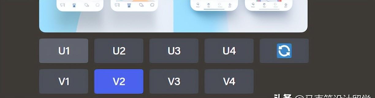

2.
点击V4,V的意思是 Variants,V4是做4个衍生。

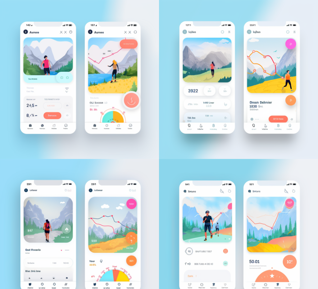

结果如图:
其实作为界面的参考来说,上述这几个已经够了,但看着这几个觉得2还不错,但仍不足够好,不如再让它生成一轮吧:

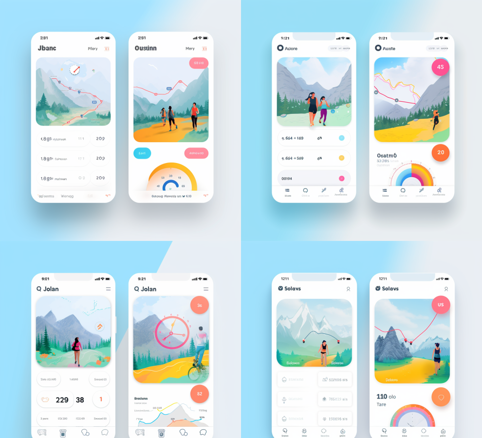

3.
继续V2,我们得到基于2号产出的衍生结果:

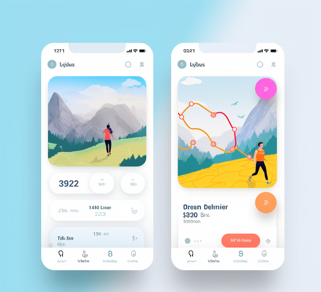

这时,很明显2图的卡片结构与按钮样式都更好些,插图与色彩的搭配也更动人,不如就选2吧,这时候,就可以U2了。说明一下,U是Upscale, 意思是
4.
点击U2,得到如下图片:
这也是本文开始的图。

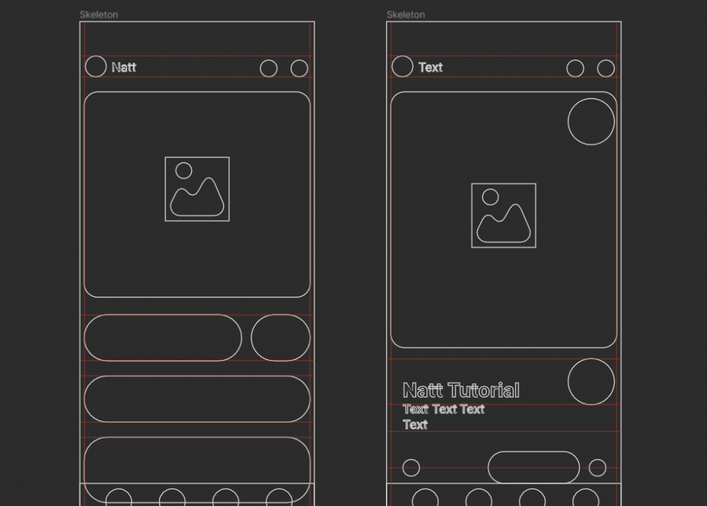

上图中,我把MidJourney生成的界面扔进了Figma, 并进行了反向Lo-Fi 级别的临摹,得到两个抽象的界面框架。
如果上述看法还不足够呈现一个架空的骨骼的话, 那么,打开框架试图(shift+O)就更能够看到我们临摹抽象出的界面框架。
怎么样?这样的骨骼结构,是不是比自己瞎画出来的好多了?
