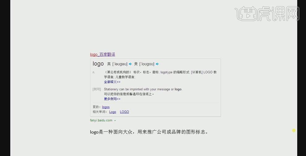

首先先了解什么是LOGO?是一种面向大众,用来推广公司或品牌的图形标志。

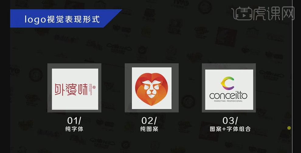

2.LOGO的视觉表现形式有三种:纯字体、纯图案、图案+字体组合。

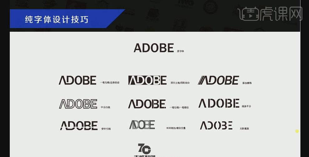

5.纯字体设计的技巧:一笔勾销/旁边改动顶天立定/阴阳结合、添加修饰等。

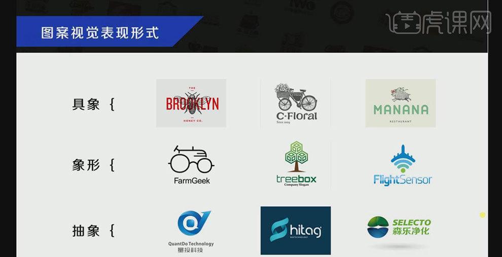

6.图案视觉的表现形式:具象、象形、抽象。

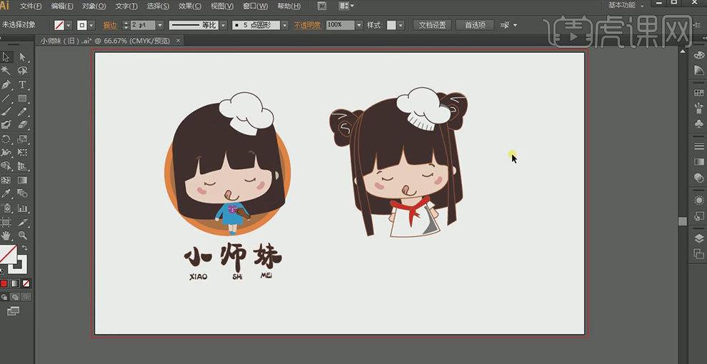

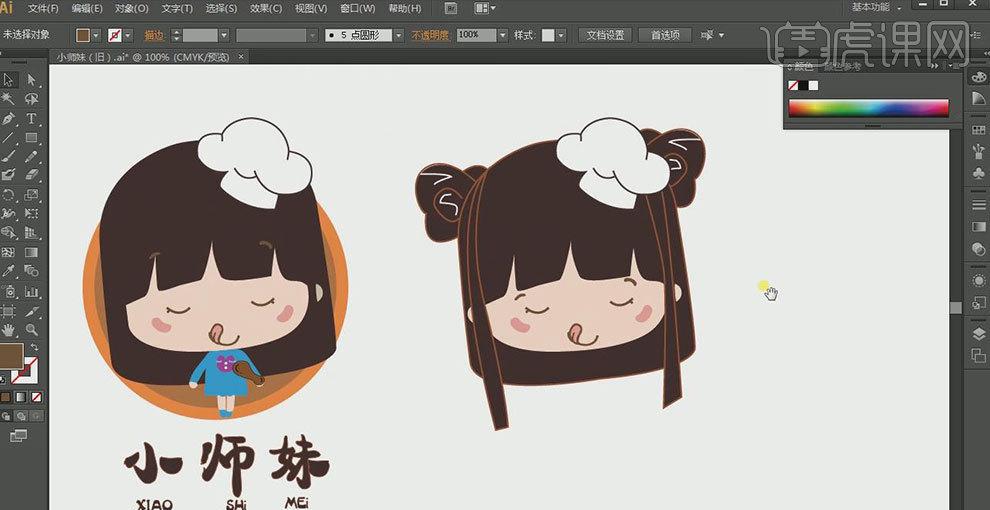

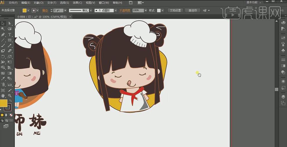

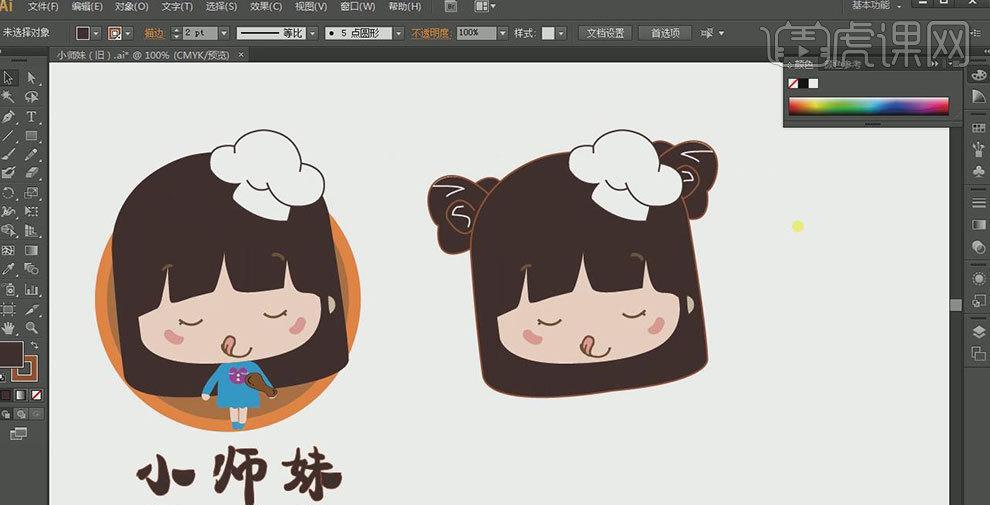

7.接下来具体举例,打开【AI】案例素材,按住【Alt】键拖动复制一个人物,删除身体部分。用【钢笔工具】给人物添加发型装饰。调整好图层顺序。复制一个,调整方向与位置。

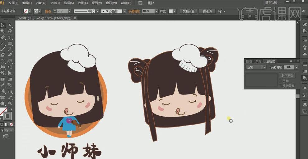

8.再在脸部旁边绘制出刘海和耳朵,同样的方法复制到左边。将眉毛向下移动。
9.调整人物脸部颜色。用【钢笔工具】给厨师帽丰富细节,混合模式为【正片叠底】。

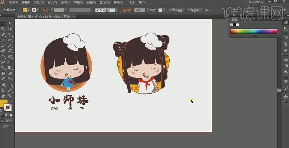

10.同样的方法绘制人物的身体部分,调整好人物的图层顺序。
11.全选【人物】,【Ctrl+G】编组。在用同样的方法在人物的背后绘制出背景。
12.用【椭圆工具】按住【Shift】键画一个正圆。按住【Shift+Alt】键拖动水平复制一个。【Ctrl+D】重复上次步骤。复制出多个椭圆,将圆与背景剪切。调整图层顺序。

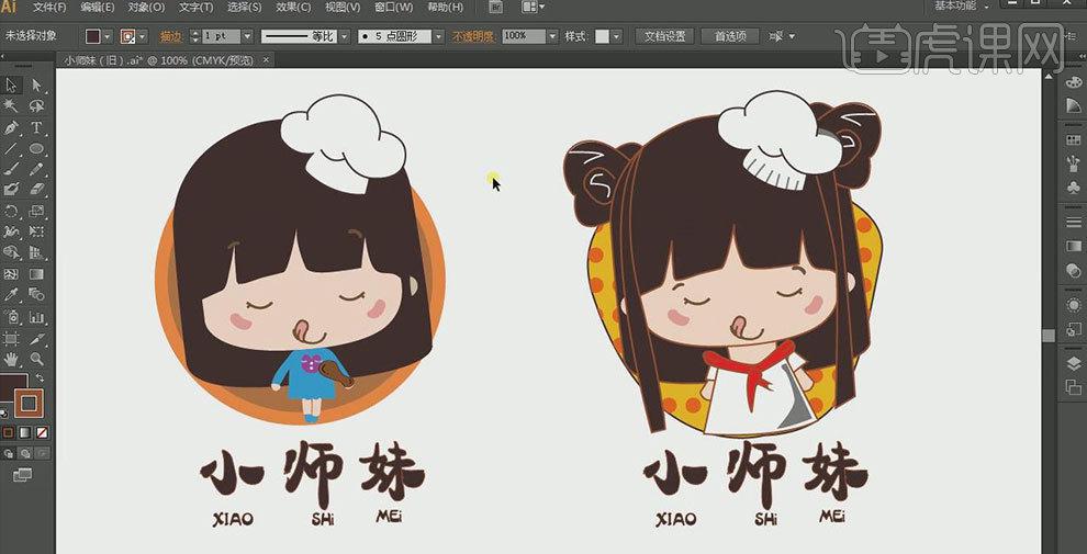

13.将案列中的文字,拖到新案例中。
14.最终效果如图示。
