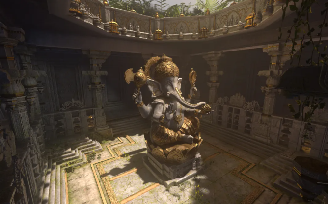

最终效果图:

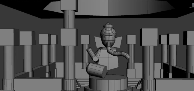

2中模制作
主体部分;大象石像是场景的中心主体物,先使用3D MAX搭建大型后直接进入ZBrush雕刻高模,所以跳过了中模制作。主要的难点是石像的体态与身上的装饰。
柱子与地面部分;使用3D MAX制作石柱和地面,石柱与地面是场景中占比最多的部分,,石柱还决定着场景的高度,所以石柱在比例上需要仔细的与其他物体作比较,从而获得相对准确的尺寸。地面是由一块块地砖组成的,所以地面还是比较顺利的。
侧面围栏与顶棚及道具部分;这部分中模全程3D MAX制作,围栏部分重要的还是尺寸,因为围栏需要与石柱相连,所以要分析每个不同围栏的长度。
圆顶与场景装饰部分;全程3DMAX制作,根据大框架确定圆顶模型的大小,小的雕像直接到ZBrush做高模。

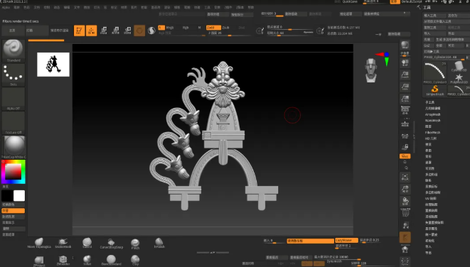

高模制作大部分都是在ZB里雕刻,少许模型先用3D MAX制作高模然后用ZB雕刻细节,由于场景中大量花纹,所以主要以雕刻为主。

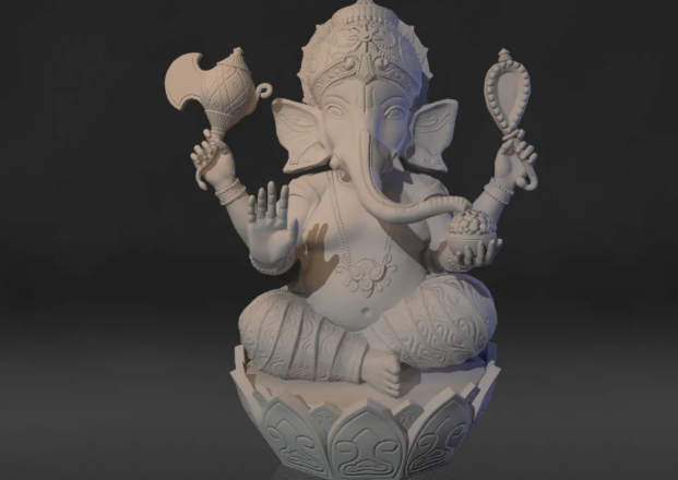

石像雕刻:
石像最重要是比例要准确,头部与四肢是分开的,方便调整比例,手中的道具是用3D MAXZ制作的,在制作手的时候需要摆动作(可以给自己的手拍张照片作参考)。因为石像有两种不同的材质,所以制作时要想好怎么表现。还有就是一定要多对比看原图保证比例准确。
柱子与其他道具雕刻:
由于高模面数字太高导致有种强大的力量渲染不出来只能给大家看在ZB里的效果了:

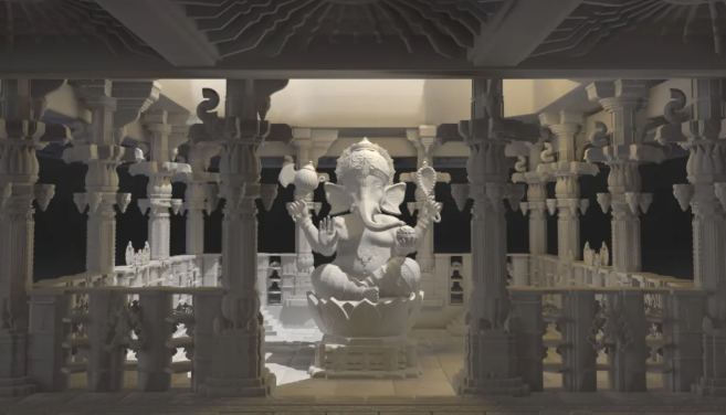

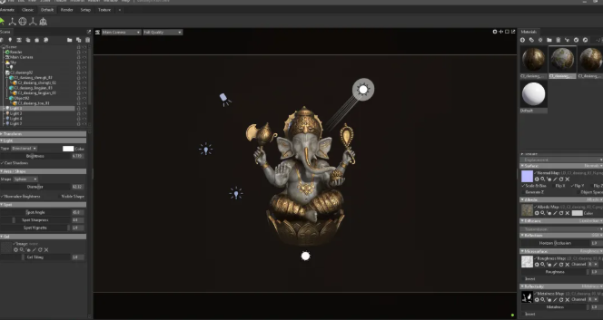

6渲染
渲染方面我们是使用的Marmoset Toolbag 3,渲染就不多说了,简单的打光不要出现死黑,尽量让主体物亮一些,由于八猴文件不在我电脑上,我就用我自己的简单给大家说说。
我们常说的三点光源其实不是只打三盏灯,三点光源是三个方面;1.主光源2.辅光源3.背光源。这三点之中分别有数盏灯。如辅光;他的作用就像是我们看到拍婚纱照时,除了太阳的光,还有一个白色的反光板,作用是让暗部和亮部自然的过度,还可以体现暗部的细节,所以辅光源就相当于反光板,但是在渲染打光时可以多打几盏灯来照亮暗部,不单单是一盏灯。
背光其实就是轮廓光,就是让外轮廓体现出来,方法就是从背后打,这个可以去尝试的打几盏聚光灯,让想体现的地方亮起来。
我们还可以在光的颜色上做变化,让场景有冷暖对比,或者营造气氛。比如主体物想突出,那就在主体的上方加一盏暖色的灯从而让主体变得有一点颜色倾向,暖进冷退就是这个道理。

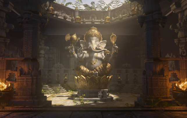

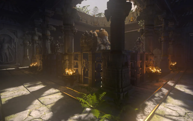

最后再放下我们整合之后的效果图:
