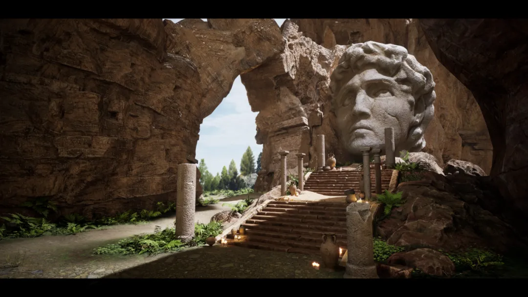

最终效果图:
1

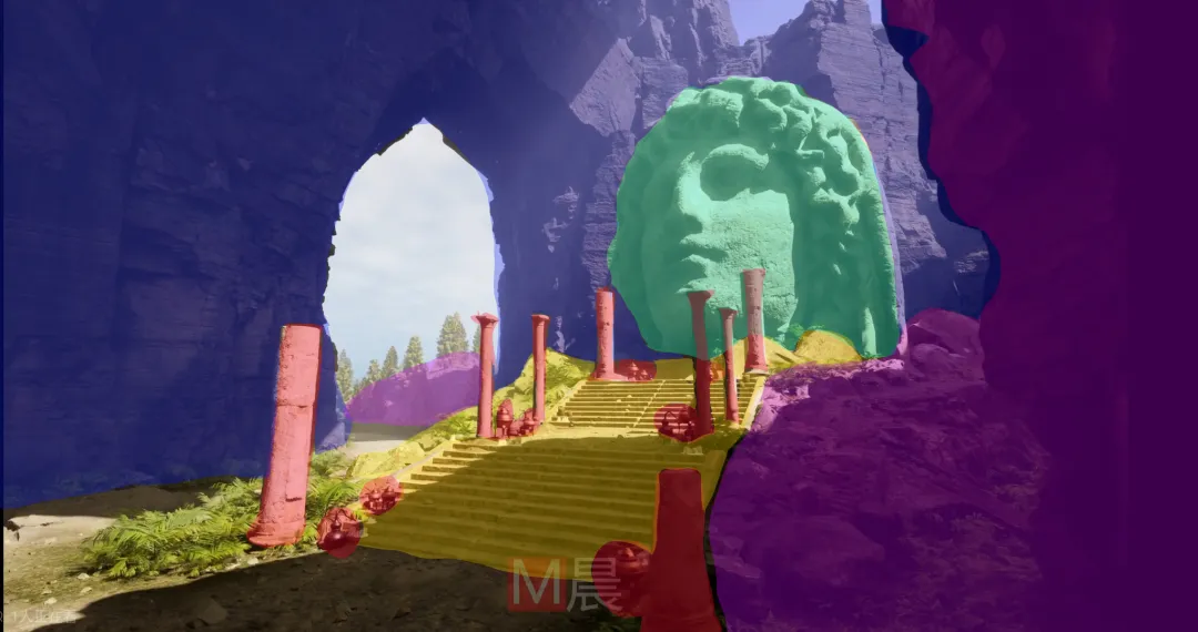

为了保证分工合作的同时依然能做到整体比例的统一,前期需要先根据原画把大致的形状比例与物品摆放位置确定,之后我们进行了工作分配,整个场景分为5个部分(大卫头,远处山体,楼梯和地台,柱子和饰品,背景山和近处石头以及近处的被遮挡的山体)
组资产分配图

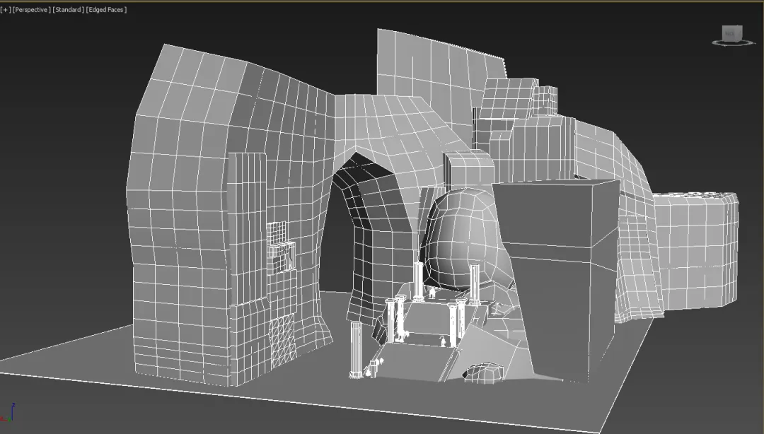

场景大型搭建

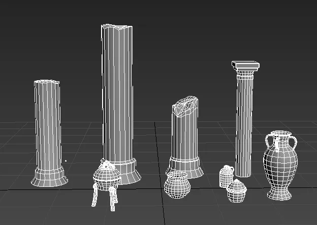

制作中模

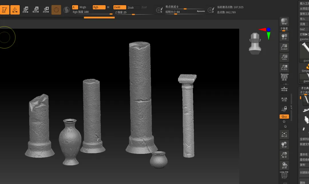

这次场景,涉及到中模的部分可能就只有石柱子,台阶,与其他的小物品了,其他的部分基本都是一个BOX或者球直接丢到ZB里面就开始雕刻了。
柱子和小物件的中模

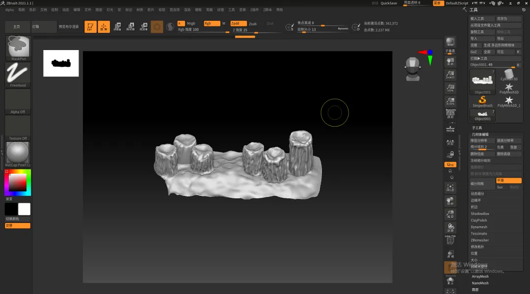

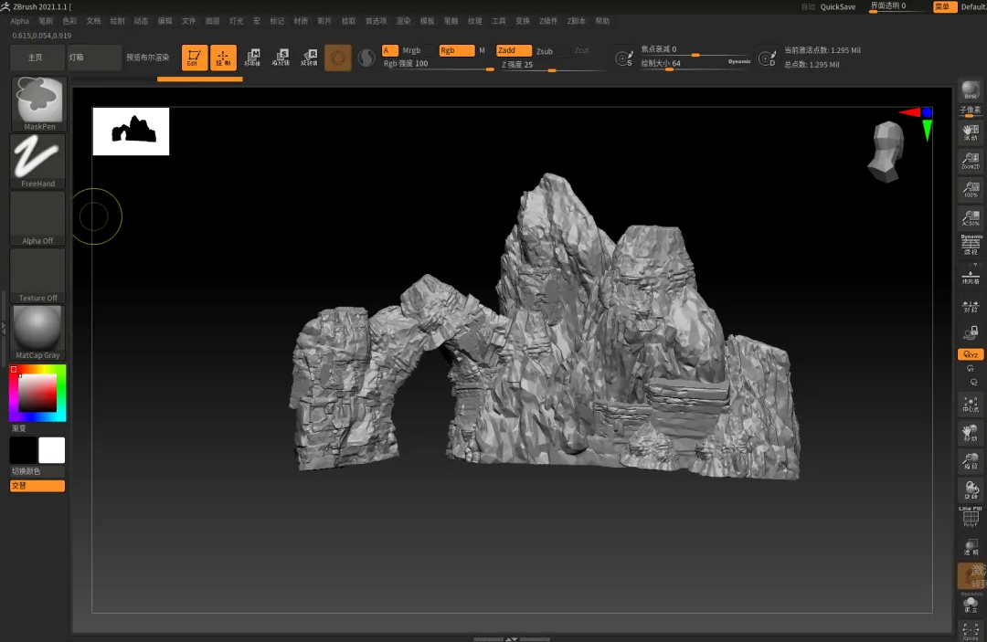

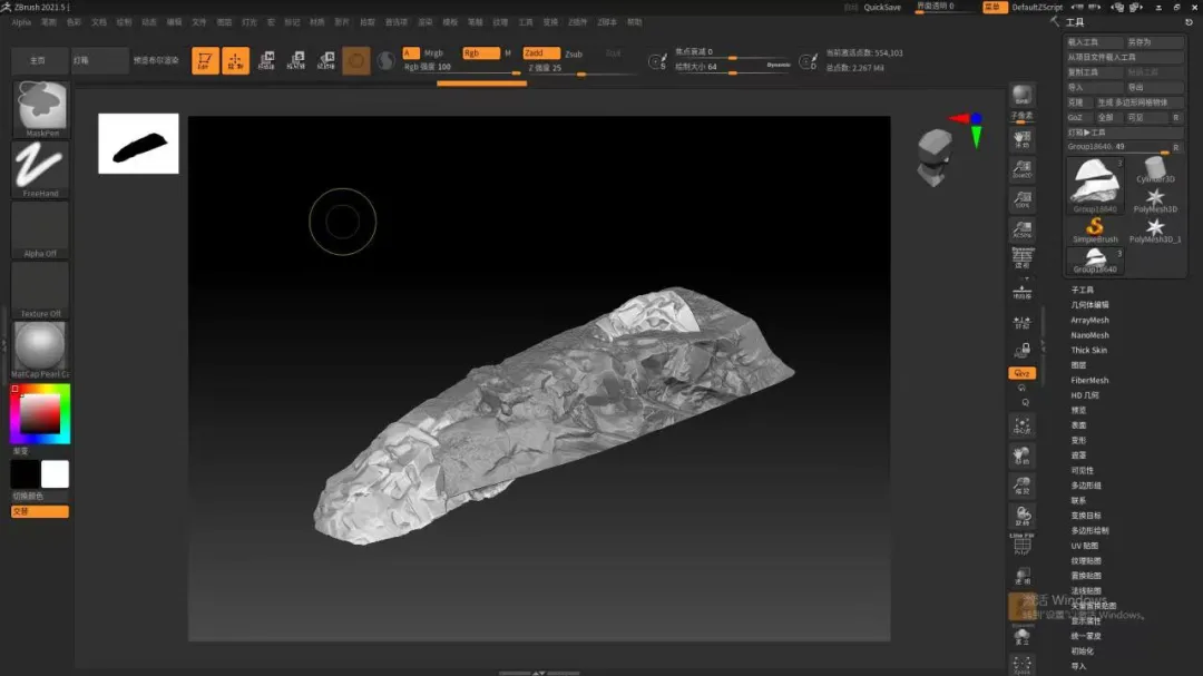

相比中模时期的悠闲,高模就要漫长复杂很多了,整个场景90%的东西需要用到Zbrush进行高模的雕刻,因为中模时期大多数东西都是非常粗糙的,不仅需要进行形状的捏造,还要着重于细节的刻画,我们进行了大量资料的查阅,决定了制作以沙漠和风蚀地形为主,整个场景的人造物品多数为砂岩制作,我们在雕刻时不仅要保证主体结构的完整,也要注意风的侵蚀作用为材质表面会带来怎样的影响,以及会磨掉哪些结构,保留哪些结构,在这个阶段我们走了很多弯路,从最开始生硬的还原结构,到后来经过老师的指导终于找到了正确的制作思路,通过对真实山石以及风蚀雕像的观察,终于找到了那种感觉。
山石的雕刻
柱子和小物件的雕刻
侧面石头的雕刻

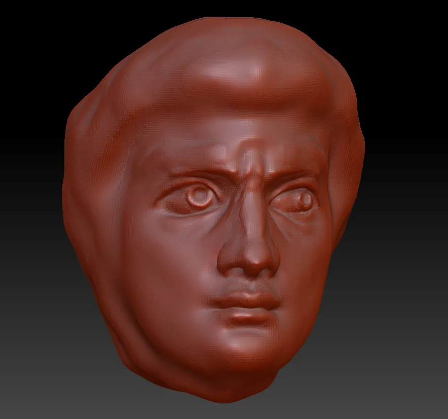

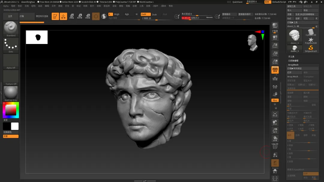

制作大卫的时候,因为是第一次雕刻人物,光是一个嘴唇就进行了无数次修改,可能前一秒还是阳刚猛男,后一秒就是窈窕淑女,不得不说人物面部的雕刻确实是这个场景的难点之一,一点细微的改变,就会造成整体比例的失调,曾经一度看着自己雕的丑脸想要放弃,但是好在经过老师的指导和无数次修改,终于稍稍还原了一丢丢米开朗琪罗的大卫像的感觉
大卫像的雕刻

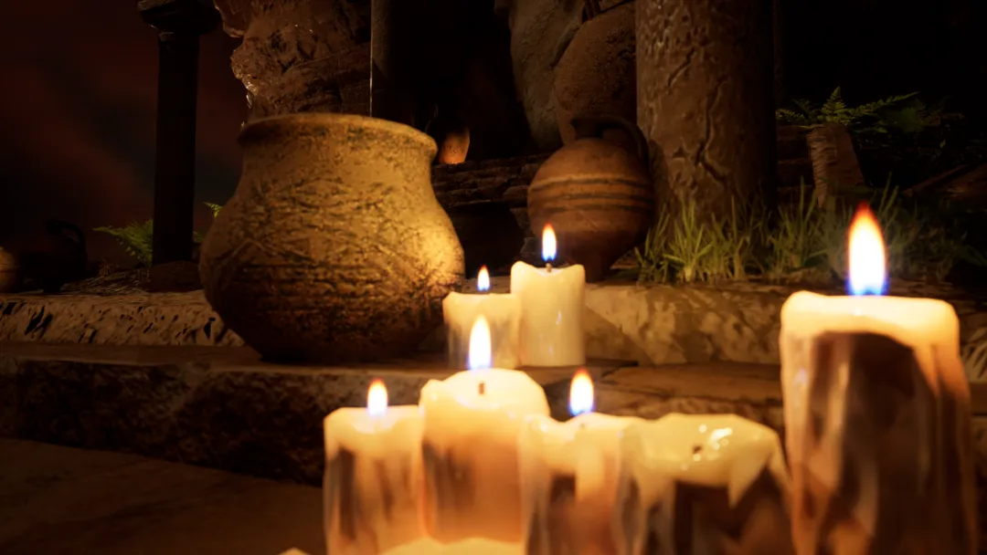

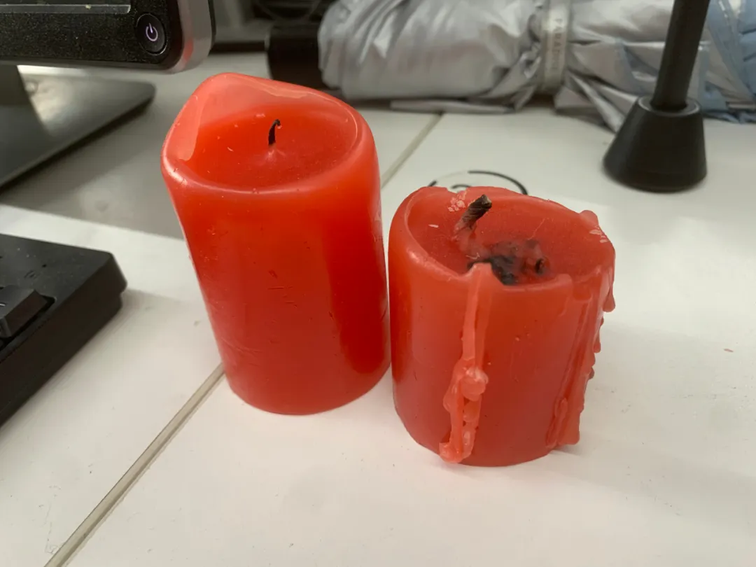

当然了难点远远不止这几个,蜡烛的制作也是很头疼的,我们搞了很久难以还原真实的感觉,索性直接买了两根大蜡烛,烧了一天一宿终于烧成了我们想要的样子
为艺术献身的蜡烛
蜡烛的雕刻

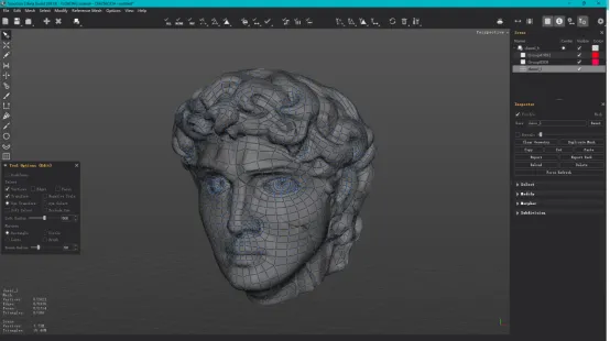

如果说前面的更像是创作,那么制作低模就更像是为之前的工作做精简与收尾,我们采用两种方式制作低模,一种是利用Zbrush的自动拓扑工具获取低模,然后在3DMax里面整理布线,做减法,第二种方法是像人头,蜡烛,等规则物体则是利用topogun来拓扑制作,相比之下则是个需要耐心和细心的过程,既要简洁,符合布线规范,也要尽可能的保留剪影轮廓与主要结构
大卫像的低模拓补

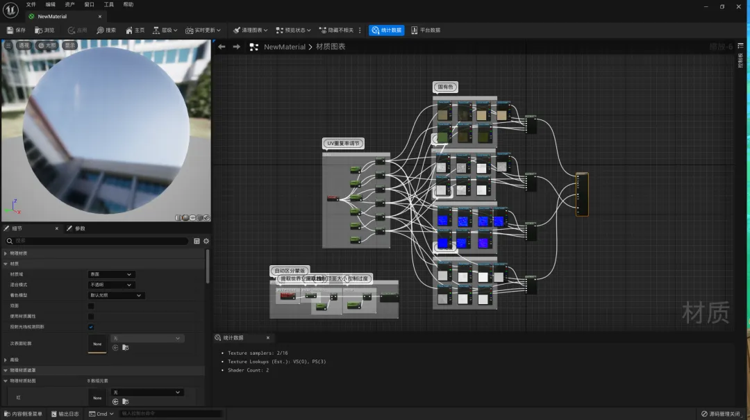

制作之初,我们就打算在UE5中做最终渲染,于是为了达成这个小目标,我们就加班又学了一个多礼拜的UE5,我们也是在这个阶段格外困难,摸索前行,被各种节点吊打,好在最终还是解决了大多数问题
地形材质球的制作

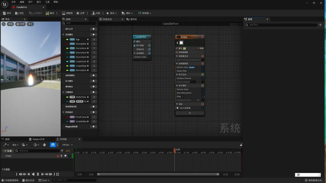

蜡烛的制作也是一个难点,我们为了实现蜡烛的烛火与火光窜动的效果,选择使用了Niagara粒子系统来制作,为了这个烛火可以说我们又加班了好几天,才研究出来这样一个比较基础的效果
火的粒子特效制作
渲染图
