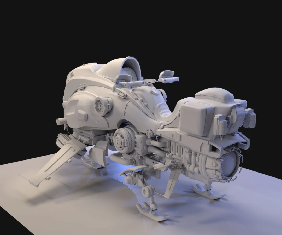

先来看看最终完成的效果吧!
在网络上此摩托车造型有着许多版本的大佬作品,选择这个案例进行制作,我主要是想练习曲面建模类型的硬表面,所以在制作的过程中需要自己摸索。
本案例多处需要曲面建模,这个模型以金属为主、皮革、塑料等的多种材质,在材质制作方面要注意区分。

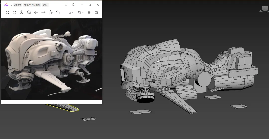

大型制作
跟拼乐高似的,先用方块堆出摩托大概样,重点就俩:
1.车头俯冲角度——调了几版才调的和原画差不多
2.引擎位置——太靠前像肿脸,太靠后像脱肛
2
中模制作
一开始制作那个摩托车的中摩也是比较麻烦的,因为那个摩托车是比较有比较多的曲面的,它的头部那个曲面一开始我是按自己的思路做,然后做出来,没有银行卡那么好看,后来经过周老师的指导跟演示,我自己尝试做了一次,然后就把那个曲面给搞定了,还要感谢周老师的指导,模型的整体布局也是比较费时间的,因为一开始只是搭积木做了一个大的型,没有细化,在中模细化就还要考虑各个方面的部位,让他协调的比较好看一点。
上半部分做的还是比较协调的,但是下半部分就又费一点心机了,因为下半部分的零件比较多,所以又多花费一点时间把它细分好,所以就,给多一点时间了。还有摩托车后面的引擎我是把其中一部分做成面片烘焙上去了,没有做成模型的底膜,这样可以减少一些面。
