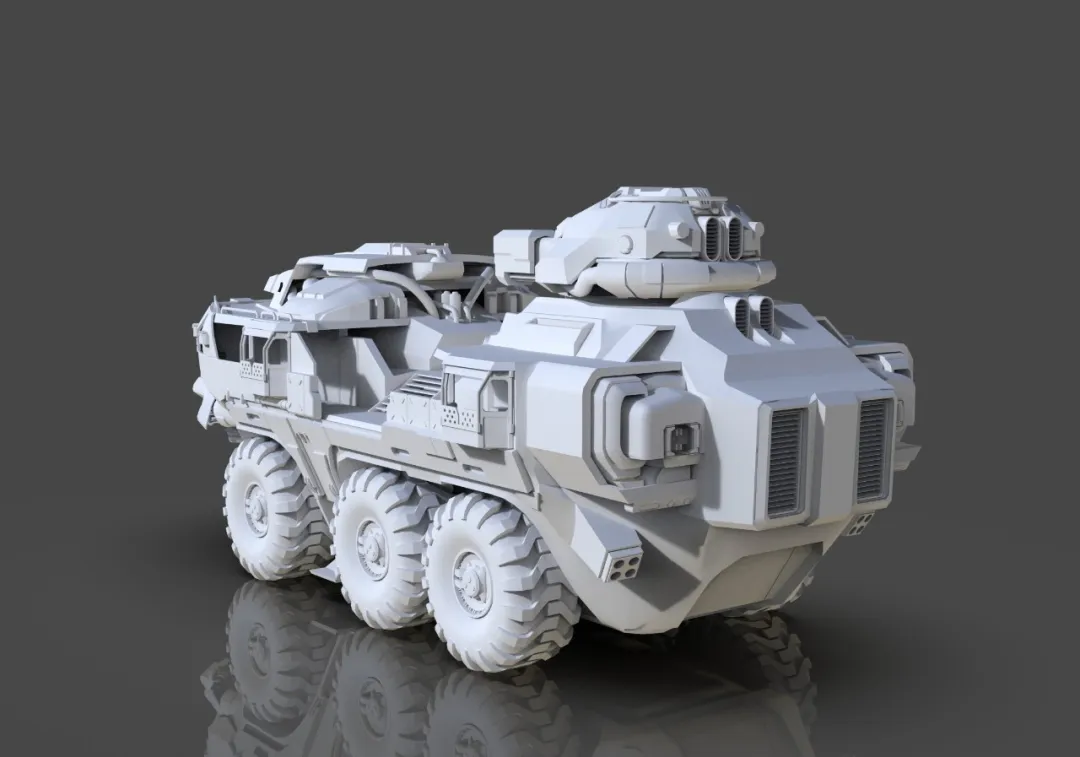

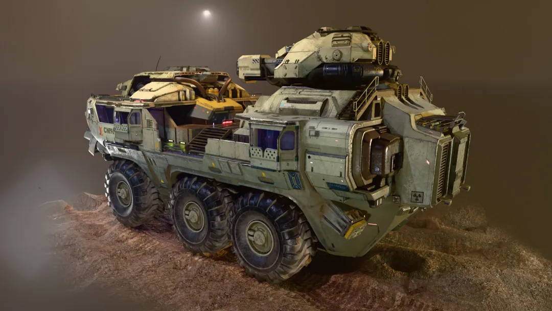

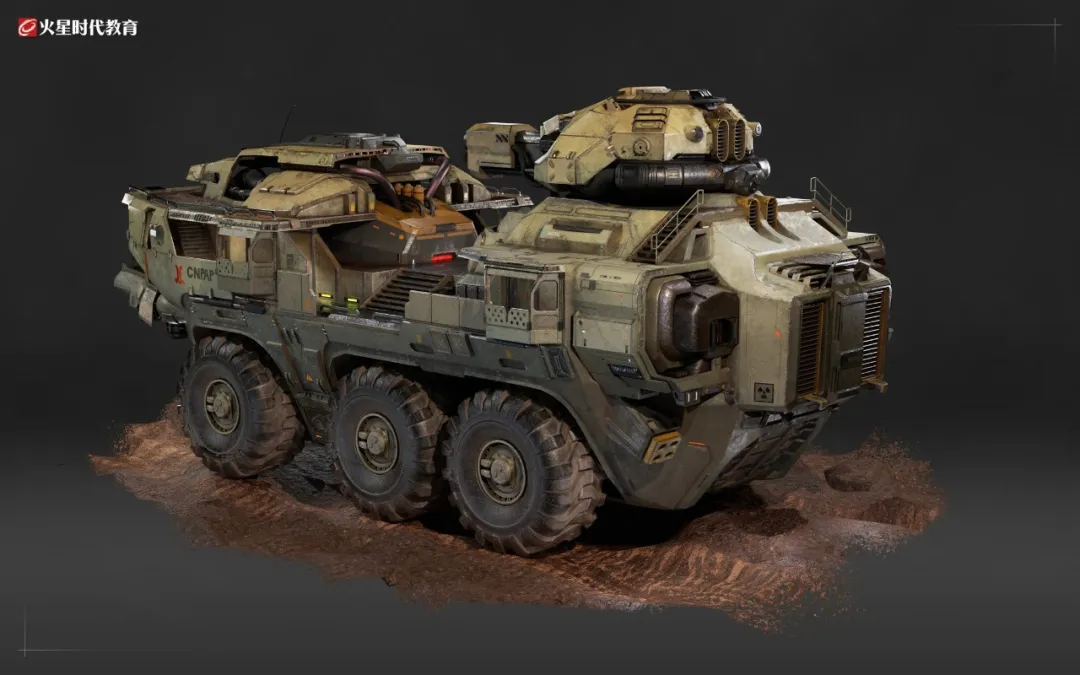

以下是效果图展示:

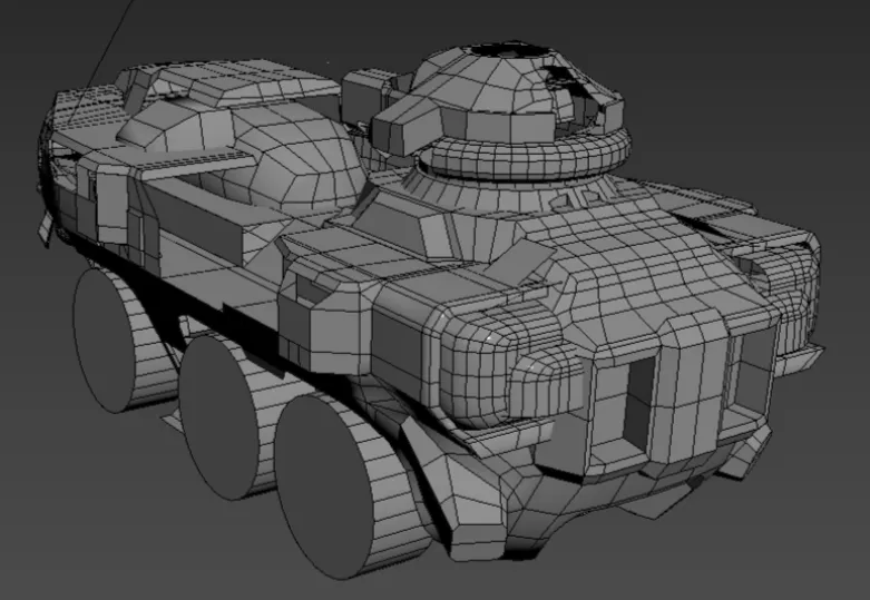

中模制作

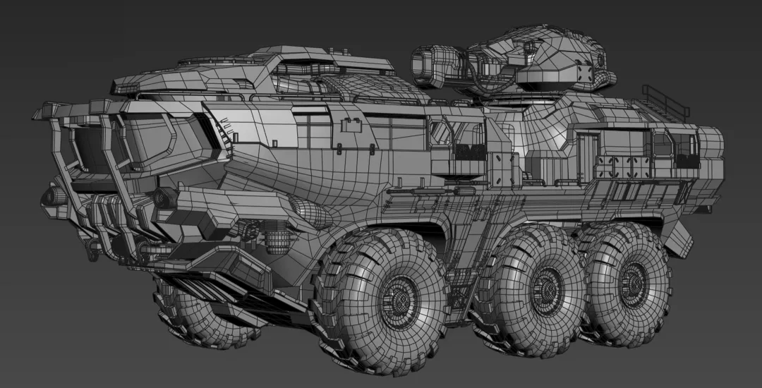

硬表面的制作往往离不开合理的布线,布线这里需要寻找一些参考;
合理的布线可以解决大部分的问题,在3dsmax中完成大型后可以转到blender中进行进一步的大型制作,这里我推荐的两个blender的插件,box cutter和hard ops9大家可以去尝试一下,它可快速制作一些机械造型。
在完成大型后就可以进行中模细化了,可以从喜欢的部位做起,也可从最复杂的部分开始,也可以从轮胎做起。
利用体块与面片进行堆叠:
在制作中模时我们因该明每一个布线在细分时产生的结果,同时能分开制作的尽量分开制作,手动调整线滑动是不错的选择。

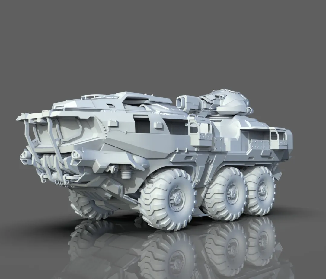

高模制作

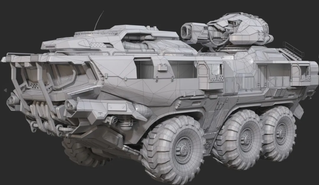

只要中模的基础足够标准,那么高模制作起来便得心应手,在硬表面中高模需要注意以下几点,第一,切角卡线是否标准,以及在夹角处是否有保护线。这些需要注意我们应该遵循横平竖直的卡线,如下
图片卡线位置处尽量横平竖直(井字)
以下是keyshot高模渲染结果:
高模的曲面细分完结后,我在zbrush里进行了部分硬表面的雕刻,和破损处理(但需结合原画)
6

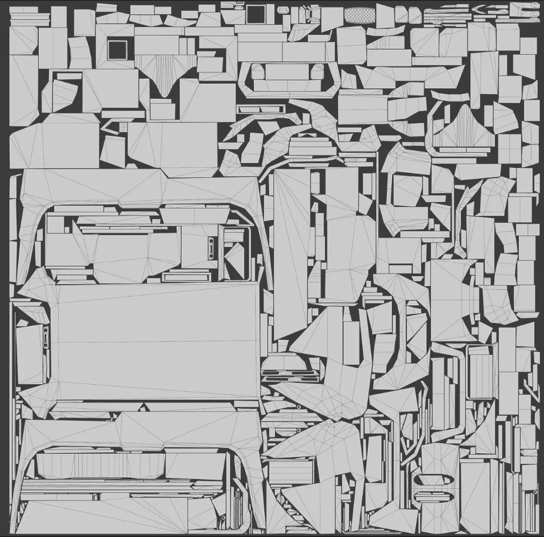

低模制作及UV
硬表面低模制作时需要注意以下几点,第一.减面不影响结构、第二.布线合理,没有扭曲面、3.光滑组或软硬边合理区分。制作技巧可以利用3dsmax或blender修改器的减面工具,减面后在手动调整,这可以加快制作进度。

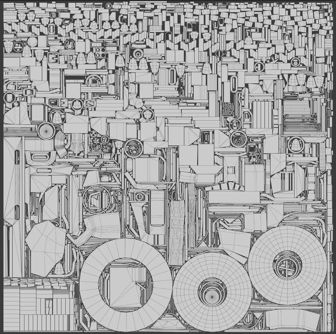

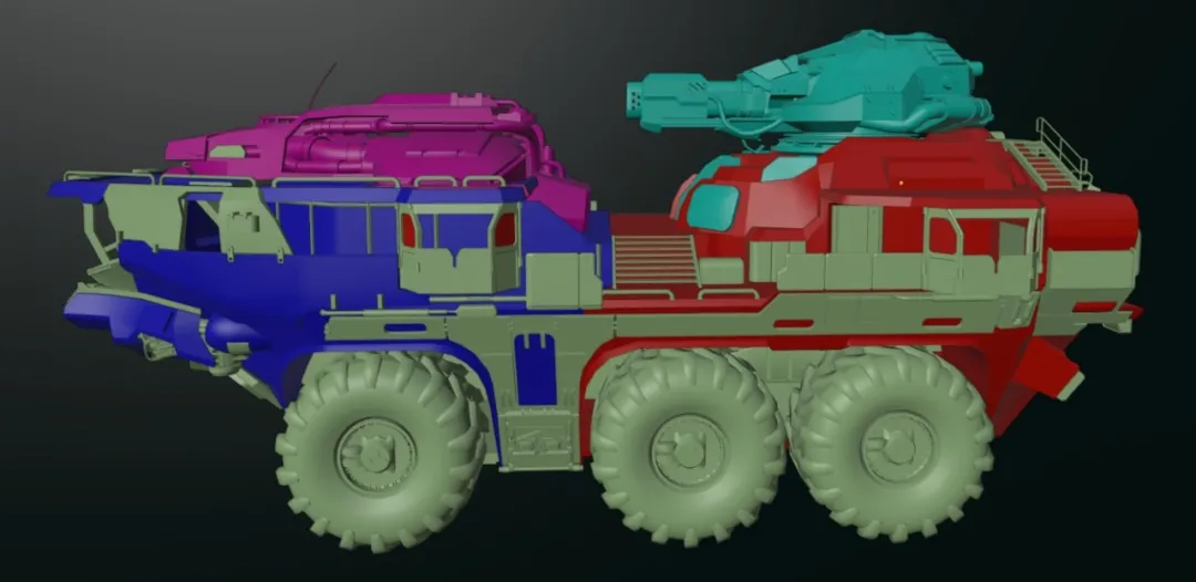

在低模完善后,利用RizomUV2024可以快速完成uv展开,首先将模型导入到RizomUV里,我将模型分为了5大块也用了5个材质球,每一部分展开一套uv,在rizomuv里我们可以打开镜像功能,按照展开盒子的方式,展开每一个组件,要点是裁切线不可以在大块面上,需要隐藏起来。
这里uv这一步我们最好尽量塞满这样空间利用率就最大化。

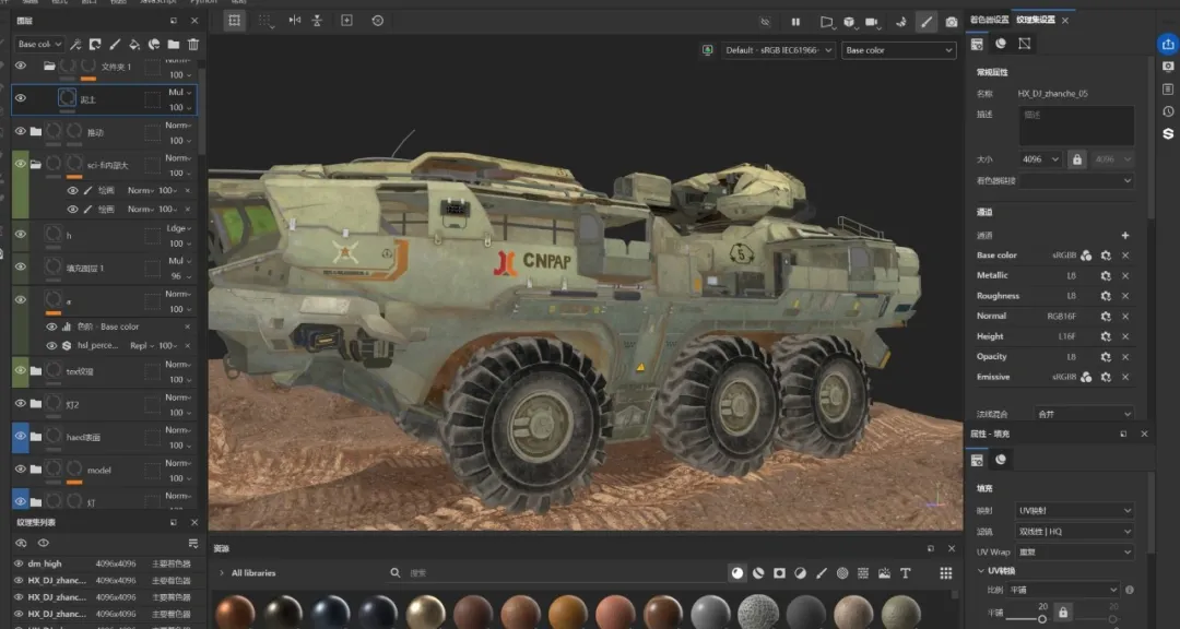

烘焙以及贴图制作

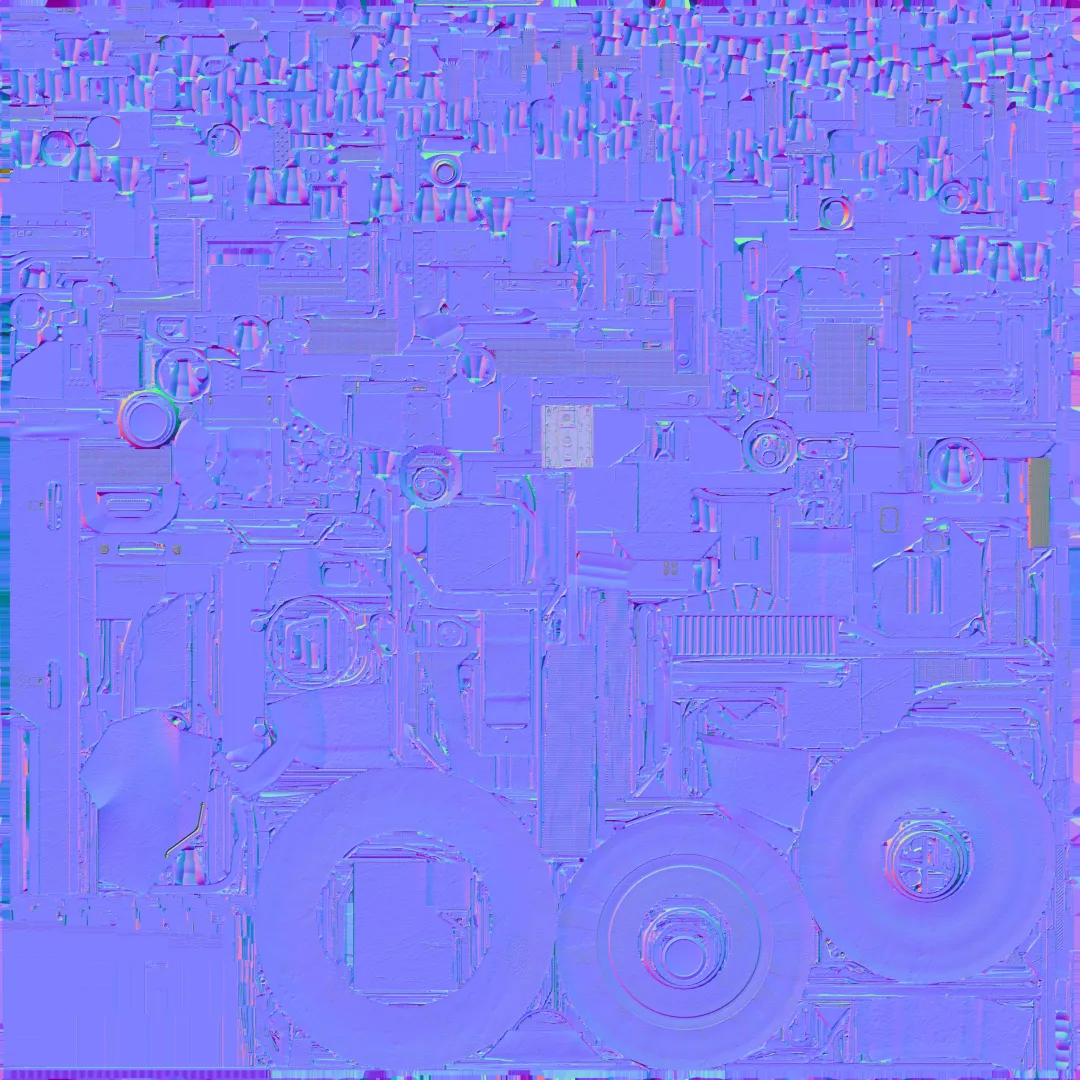

在展开uv之后,低模和高模就需要匹配对齐,这一步需要将模型的部件拆开并重叠于高模。在Marmoset Toolbag进行烘焙,此时我们就得到了法线和ao。

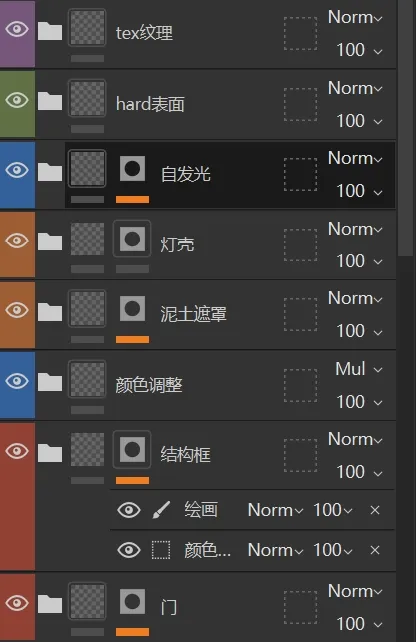

到这一步时我们利用Substabce painte进行贴图绘制,将模型导入到sp中,先烘培一张关系ao,之后在将这张spAo在Photoshop中和Marmoset ToolbagAO进行一个正片叠底混合,在导入回sp中进行绘制烘培。
当完成这一步时就可以正式绘制了,为了更好的完成率,需要对材质和质感进行区分,什么部分用薄钢,哪些用厚钢,此时就需要找参考进行绘制,破损,刮蹭,掉漆等。
绘制逻辑如下。
basecolor颜色这里利用这里的运算规则,可以更好的绘制颜色。
8

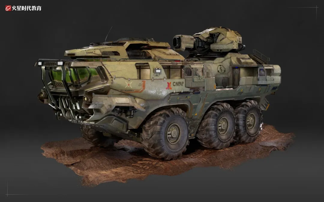

渲染出图
在Substabce painte中绘制完成后,部分通道我们需要手动设置出图规则,例如emissive通道。
可以使用blender进行渲染效果,ue5引擎渲染也是不错的选择,最后我们还是使用Marmoset Toolbag进行渲染,将每个通道对应放置在Marmoset Toolbag里,利用点光源,聚光灯组合来渲染出图。
