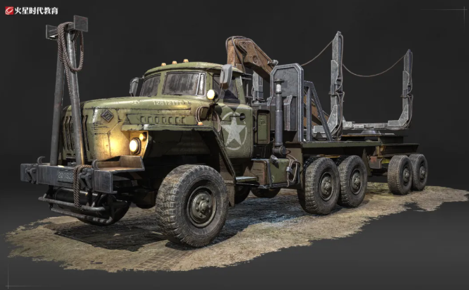

首先,我们先来看一下最终的效果图展示:

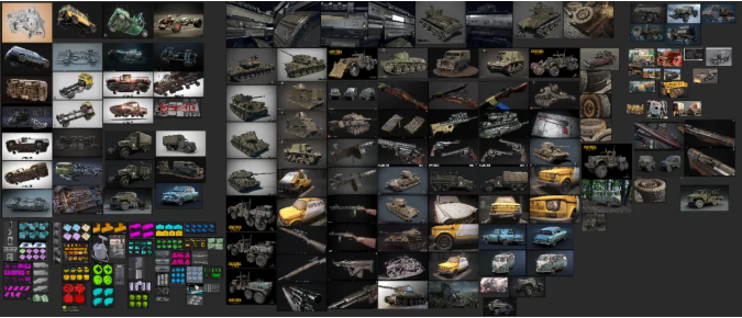

前期:分析原画,我大致会将卡车按材质,色块区分出来,寻找合适素材资料,要知道自己想要做出什么的效果,知道哪些素材是适合案例的,在多种多样的素材中做一些取舍。比如:车头我想做成军绿色的,金属质感偏弱一点,偏一些部队性质的卡车,会有一种上过战场的感觉。轮胎我要做成被泥土冲刷过的,有年代感的,脏迹点点感觉的,颜色偏一点黄绿,能与车头进行呼应。绳子也会有所变化,我将绳子分为两种性质:带螺纹和不带螺纹的,粗糙的和光滑的,让绳子也多层变化。
通过素材寻找与分析,大致在心里定位出了想要的卡车最终效果

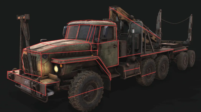

在搭建前期我都会有一个习惯。我会将原画放到Photoshop,进行线条绘制,目的就是为了帮助我在搭建中模时,更好的布线,提高制作效率,提高对形体的把控,加深对原画理解与认识,减少后期制作上出现的失误。

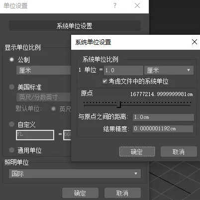

然后进行中模搭建:首先设置好单位,以车头为中心,进行扩展。(保险杠、起重器、车斗、轮胎等)能复用的尽量复用(轮胎、玻璃、大灯、一些金属部分)

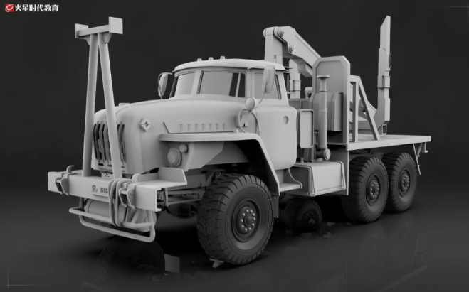

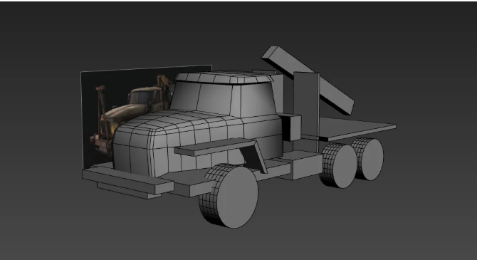

用box搭建初步大形,如图所示:

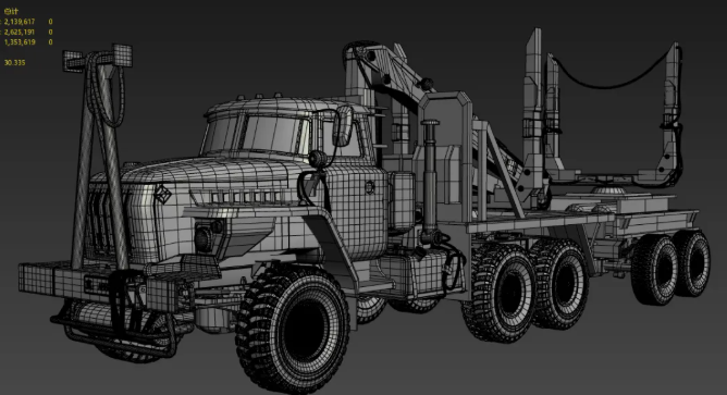

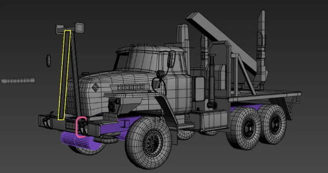

中模的制作就是在粗模的基础上进行二次细化,在制作中注意留好边缘保护线,注意布线要横平竖直,时不时的要多方位的检查形体比例。要时刻想着为低模做准备,提高制作效率。
如图所示:

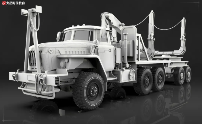

中模确定了之后,高模和低模部分相对于会简易许多,如图所示:
而我觉得车头上面会有一些脏迹,凸起,一些缝隙,装饰可以用Zbrush做轻微处理。高模卡线时要注意循坏线的处理,圆角处理,合理应用卡线技巧。低模时要注意模型面数的把控,怎样合理的布线,布线疏密是否合理。

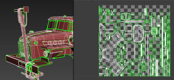

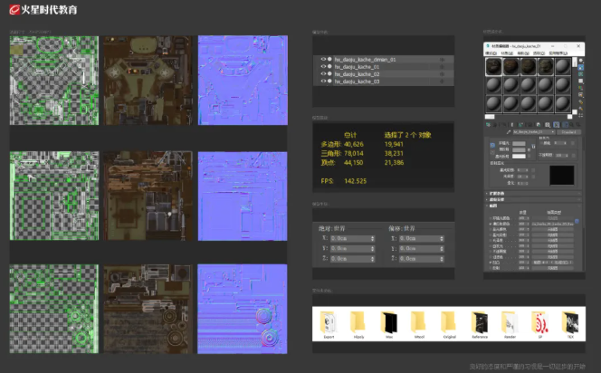

运用到RizomUV与3Dmax进行联动桥接,从而提高制作效率。展uv过程中要注意接缝线切在隐蔽处,谨记切线位置,该打直的要打直,横平竖直摆放,uv占有率要平均。而uv完成之后,进入光滑组阶段后,要注意切线位置光滑组一定要断开,如图所示:
然后进入烘培阶段,在3Dmax命好名字,因为前期制作比较严谨,所以高低模匹配会简易一点,炸开高低模,以免烘培时包裹重叠,如果烘培法线有些许问题,会在PS中进行简单修复。如图所示:
