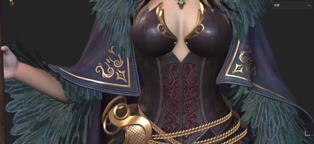

那么,先让大家看看案例的最终的效果吧。

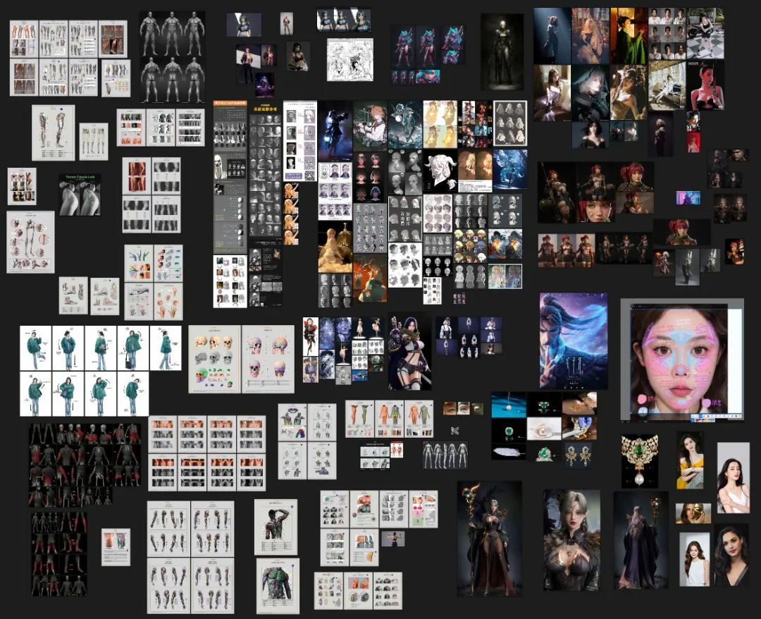

从大型搭建开始,首先我对原画进行了宏观的分析,然后先屏蔽掉角色的的小结构,以下是参考图的截取。

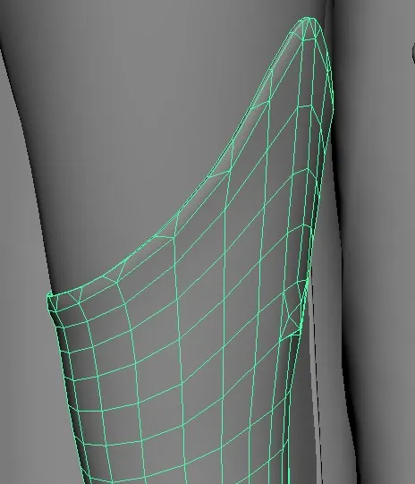

这一部分主要使用maya和3dsmax进行混合使用:
①  以制作大型的结构为主,局部轮廓结构为辅,主要调整剪影和结构为核心,体积感强度的结构做立体,做出厚度,其余的先只做面片:
②  在自己制作的裸模的基础上制作部件、衣服,我的制作顺序由大往小的制作。:
③  之后在基本形体上使用颜色进行区分,可以更好的理清制作思路,检查是否漏做:
④  在确认大体结构合理之后,进一步细化:
⑤部件能分开的就分开,低模可以做一体,这样能减轻难度,效果可能会更好,在这一步完成后,放到zbrush中进行细化雕刻:

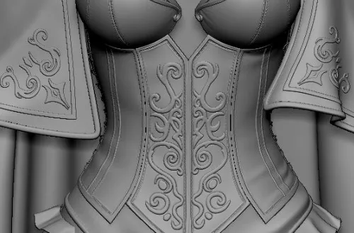

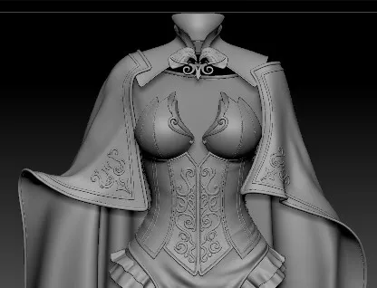

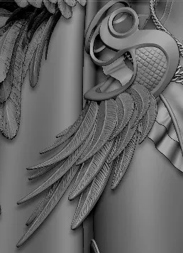

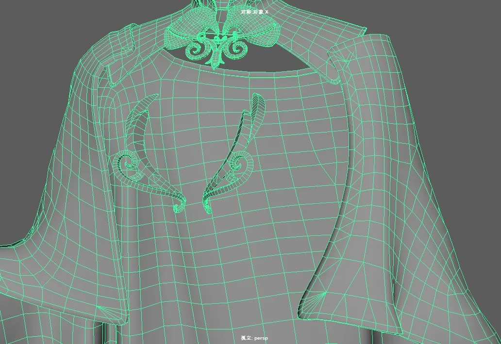

① 上一步完成后需要卡线来细分模型,用来在zbrush中制作高模,雕刻细节如,金属质感,布料雕刻,皮革细节,浮雕和生物雕刻细节:
② 衣服花纹制作
方法一:可以先给需要花纹的衣服拆uv,然后在ps中画Alpha黑白贴图,再导入Zbrush,按Alpha遮罩,提取。
方法二:也可以在Maya中,使用吸附功能在模型上建出中模、卡线、平滑最终完成花纹制作,在卡线时可以随时开启高模预览,进一步调整花纹形状。

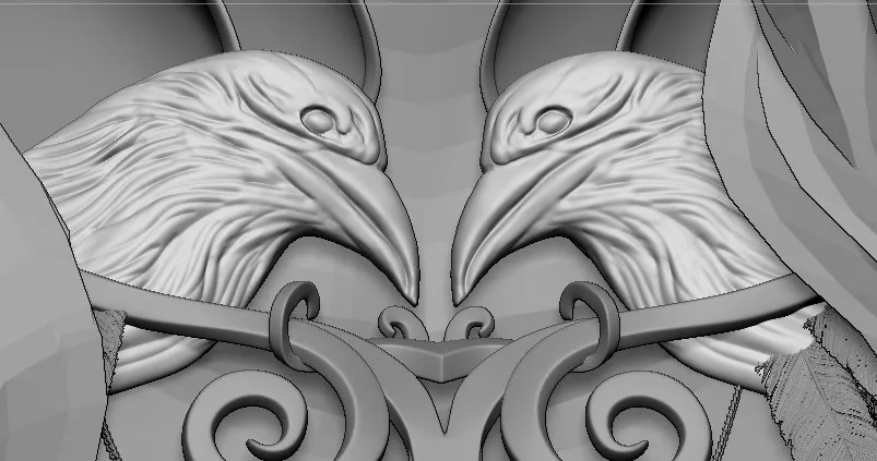

④ 雕刻生物部分。先雕大型,然后细化。注意要根据参考图来制作,不可空想:

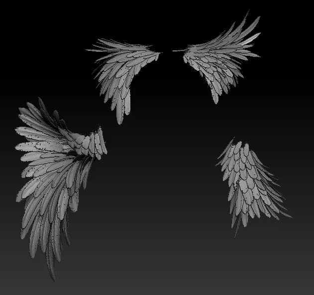

⑦最后使用羽毛高模,摆出大型,为最后羽毛摆放区域、多少定下主结构:

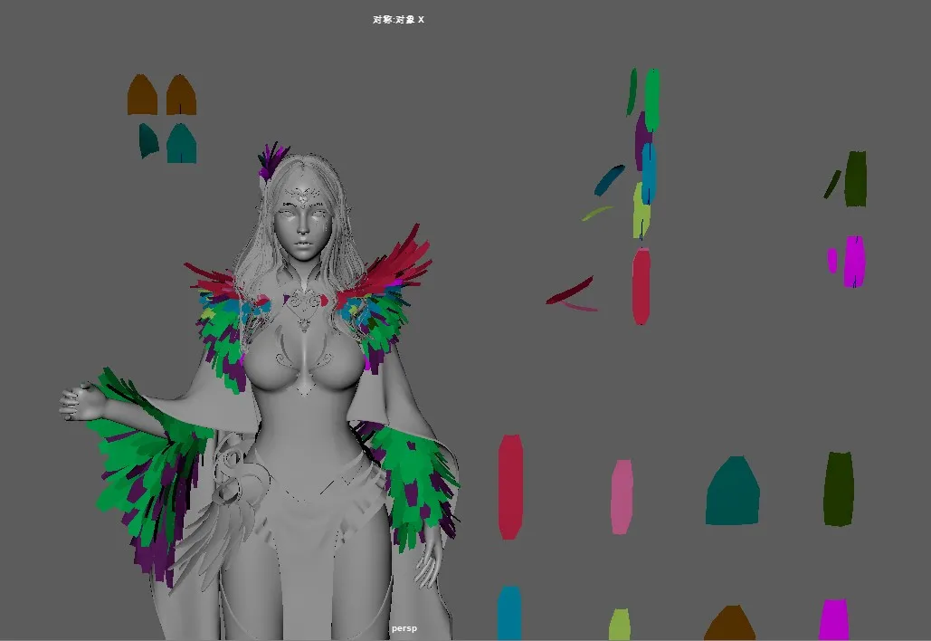

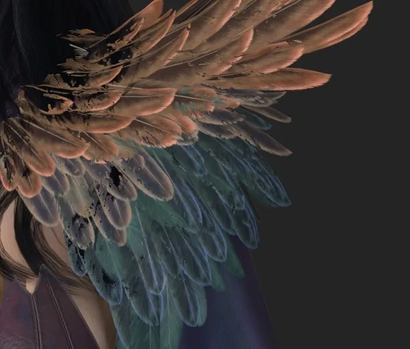

③将羽毛低模留到最后,先制作羽毛的低模,这里我准备了多组不同的羽毛,先给其单独烘焙,得到法线图和Alpha黑白贴图,然后根据高模摆的羽毛大型,进行第二轮摆羽毛,这里我将不用类型和需要画不同材质的羽毛低模给不同的颜色区分,然后贴上法线图和Alpha图,避免在羽毛的摆放时出现漏缝。

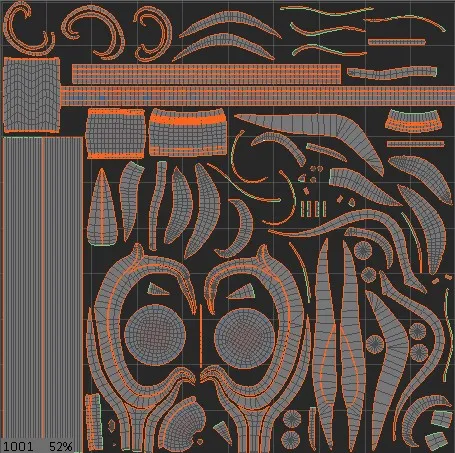

④ 最后低模制作完成就按照正常的uv展开法线烘焙流程进行就可以了,uv展开使用RizomUV,部分直接使用Maya拆UV:

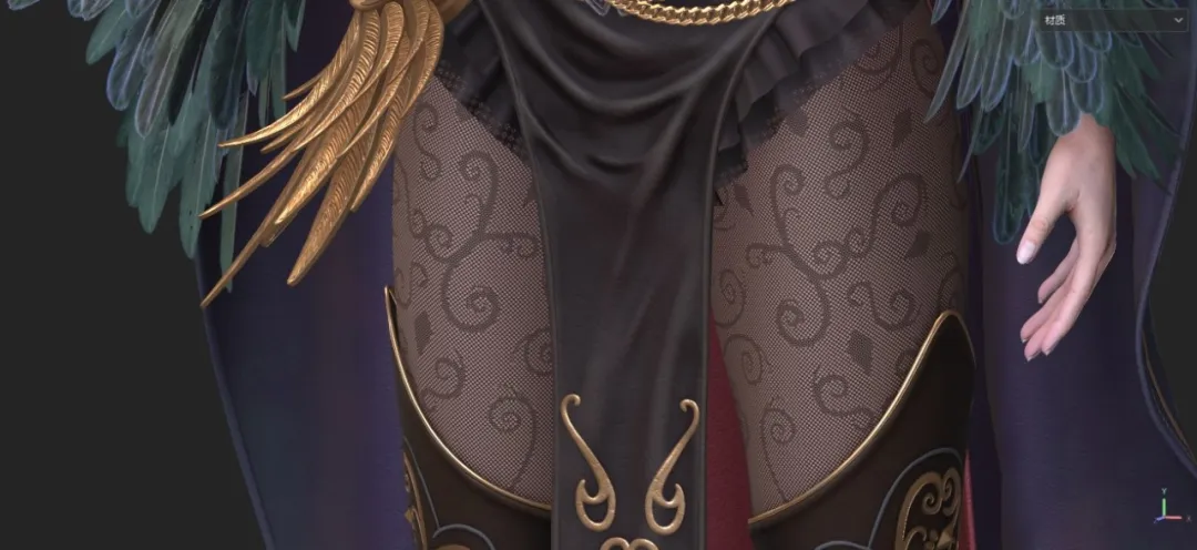

⑤羽毛绘制,在只能遮罩和生成器的基础上需要额外的画笔图层进行绘制

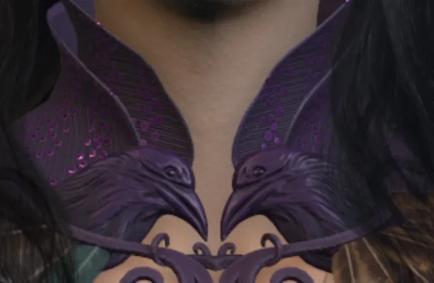

⑥加亮片,可以灵活使用锚点功能,延迟笔刷间隔、改变抖动角度等操作制成简易亮片笔刷,绘制亮片、丰富衣领细节。

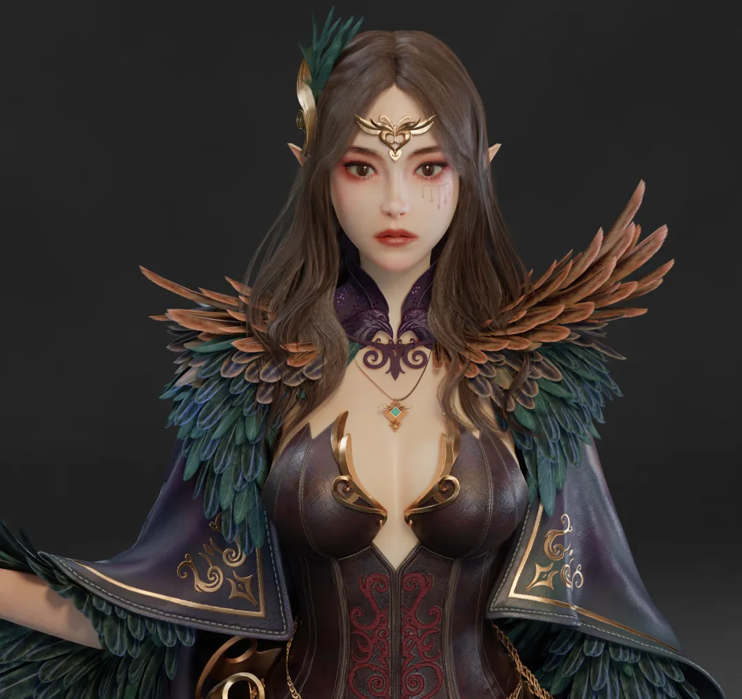

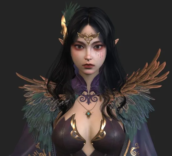

⑦化妆。找大量参考,首先绘制腮红、腮蓝、腮紫。眼妆、眼影、口红的过度要注意,可以适当使用Blur滤镜,让妆感更自然。
⑧最终八猴渲染效果。
最终渲染我给皮肤开启了SSS材质,让皮肤质感更真实,增加了眼膜、魔法球膜,让模型更灵动、真实:
