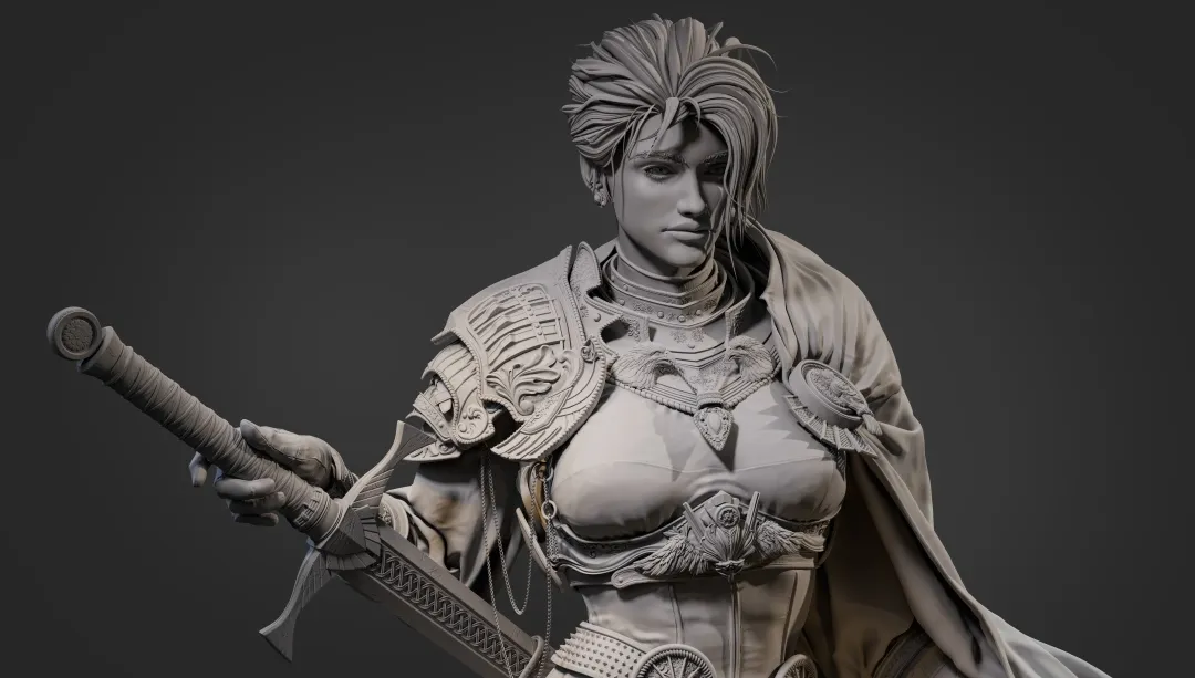

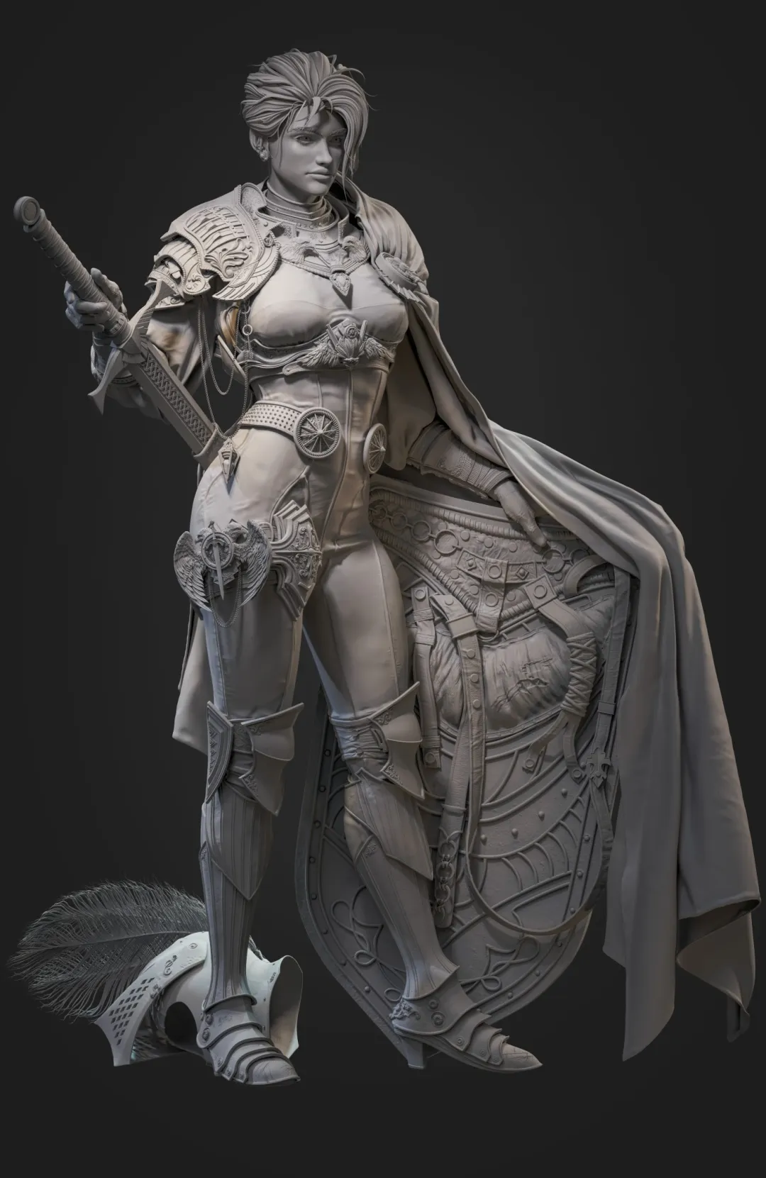

先让大家看看案例的最终效果。
本次案例依然沿用传统pbr工作流程,其中高模制作部分主要使用zbrush进行制作。

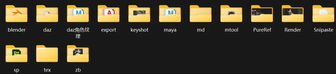

如下图为工程路径
3D MAX: 大型搭建以及中模
Maya和Blender:中模细化及锁边细分
ZBrush: 布尔运算制作高模
RizomUV: 拆分UV
Marvelous Designer:布料的解算
TopoGun:拓扑
Toolbag5: 模型渲染

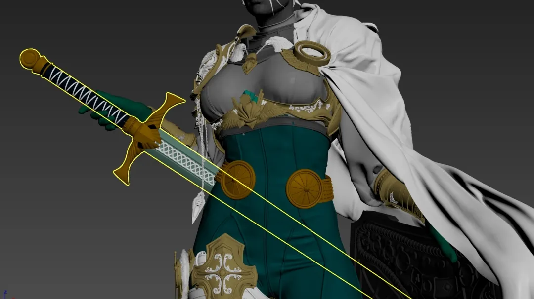

这一部分主要使用Maya和3ds Max和Blender进行混合使用。
①  以制作大型的结构为主,局部轮廓结构为辅,主要调整剪影和结构为核心,体积感强度的结构做立体,做出厚度,其余的先只做面片:

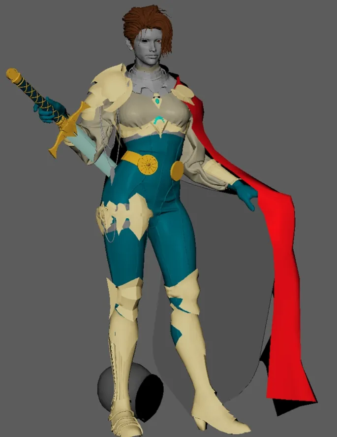

②  头发使用ZBrush先只做大概形体:
③  之后在基本形体上使用颜色进行区分:

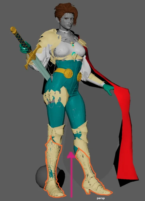

 ④  在确认大体结构合理之后,从下到上(或者喜好)进一步细化:
⑤ 值得注意的是,部件能分开的就分开(按照现实结构),改组合的,在这一步完成后,放到ZBrush中进行布尔运算和细化雕刻:

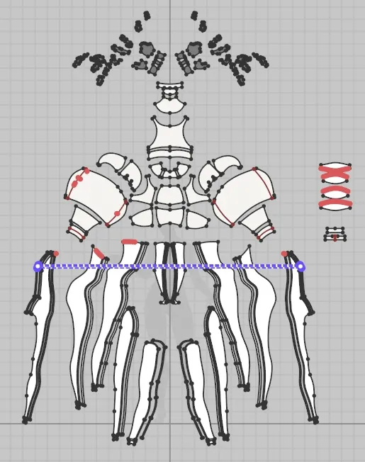

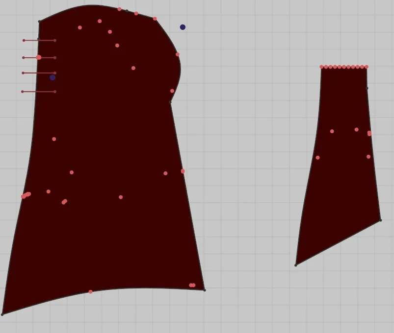

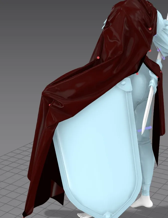

⑥衣服斗篷和手套布料在Marvelous Designer中制作,使用uv功能制作贴合的版型,需要注意的是制作版型期间需要不停的调整,使用固定针确定褶皱造型:
⑦之后是斗篷的布料造型和版型的制作,注意版型没有绝对值,只有相对调整,且需不停的调整:

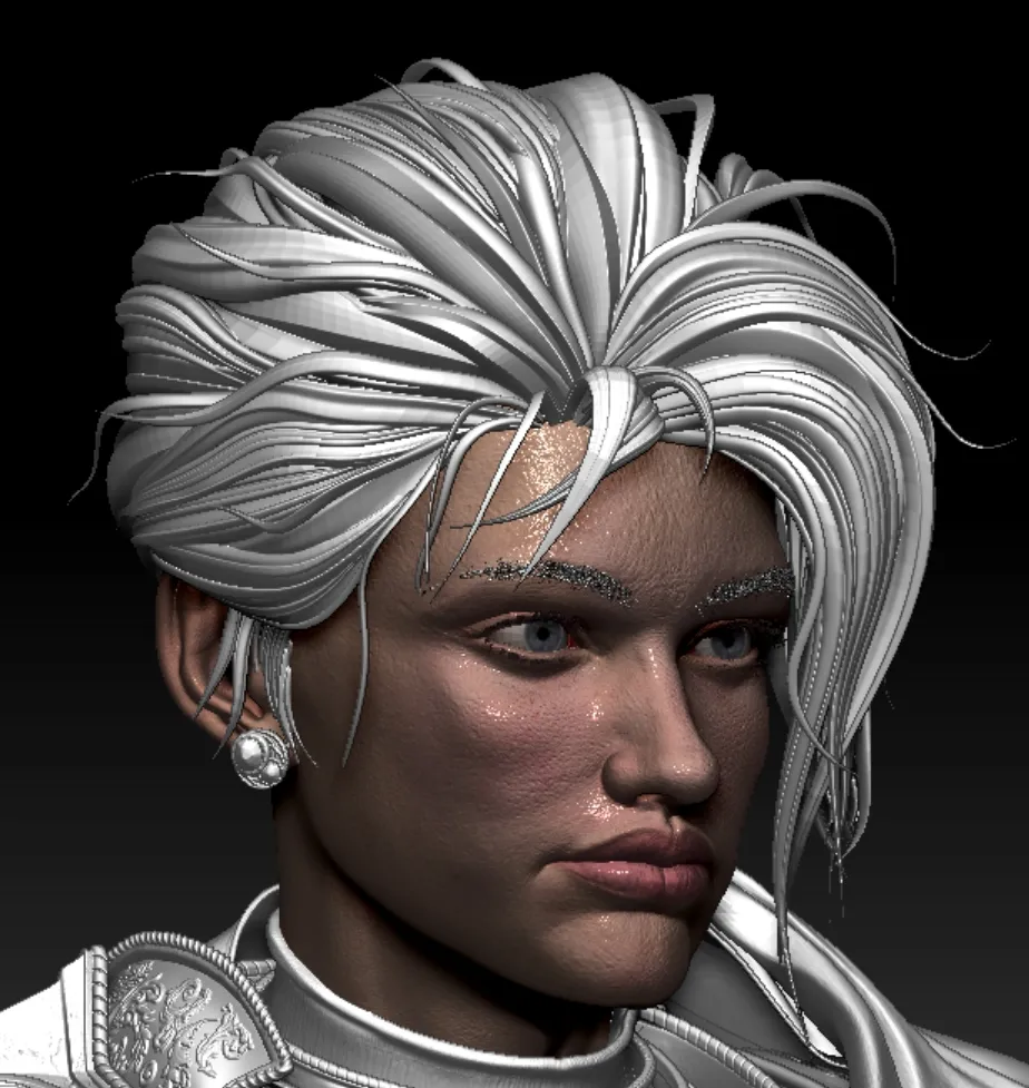

高模这一部分主要使用ZBrush来制作,bl辅助。

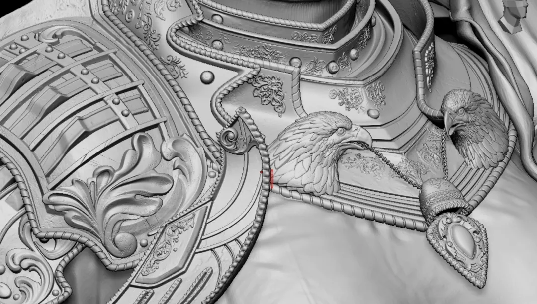

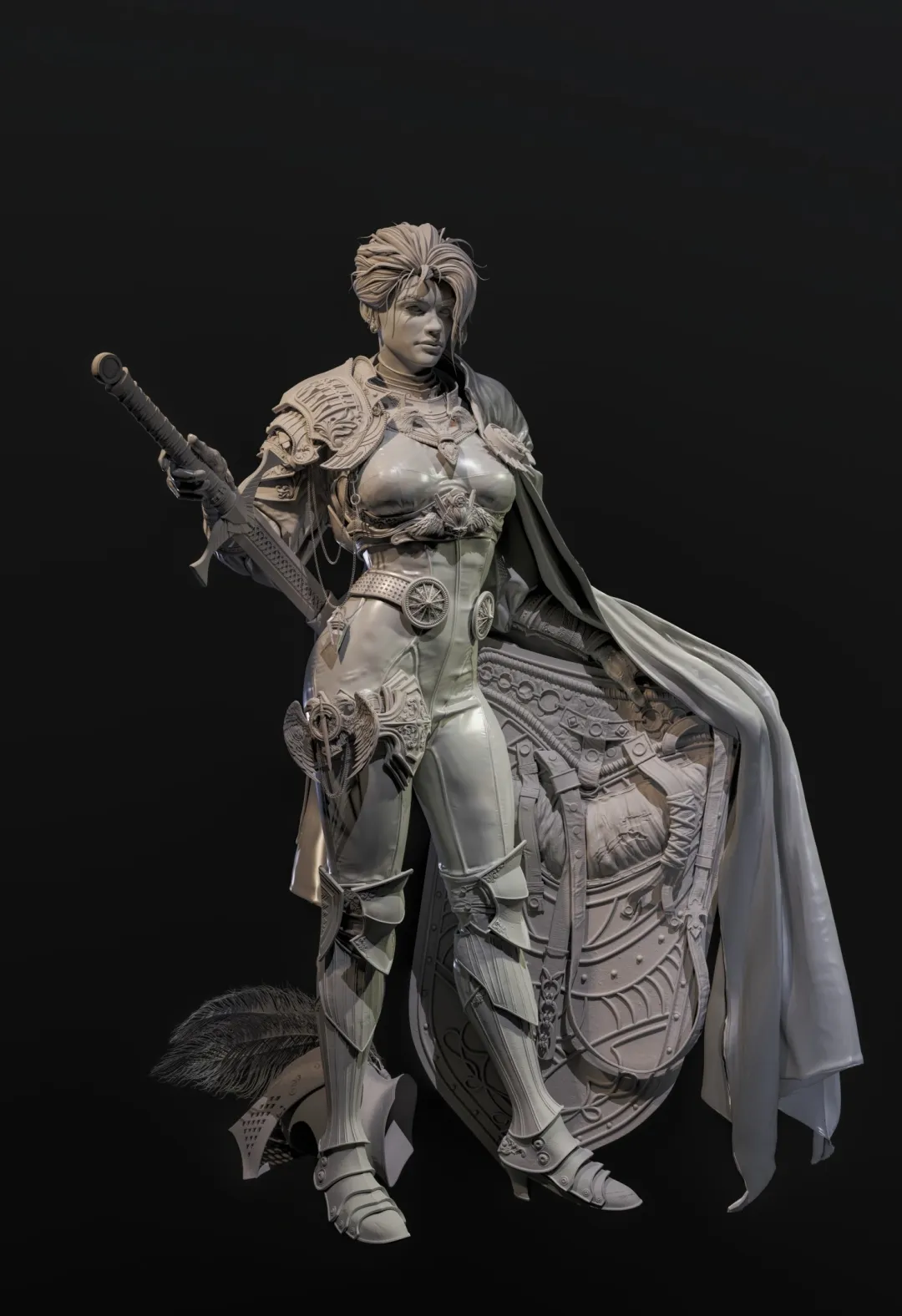

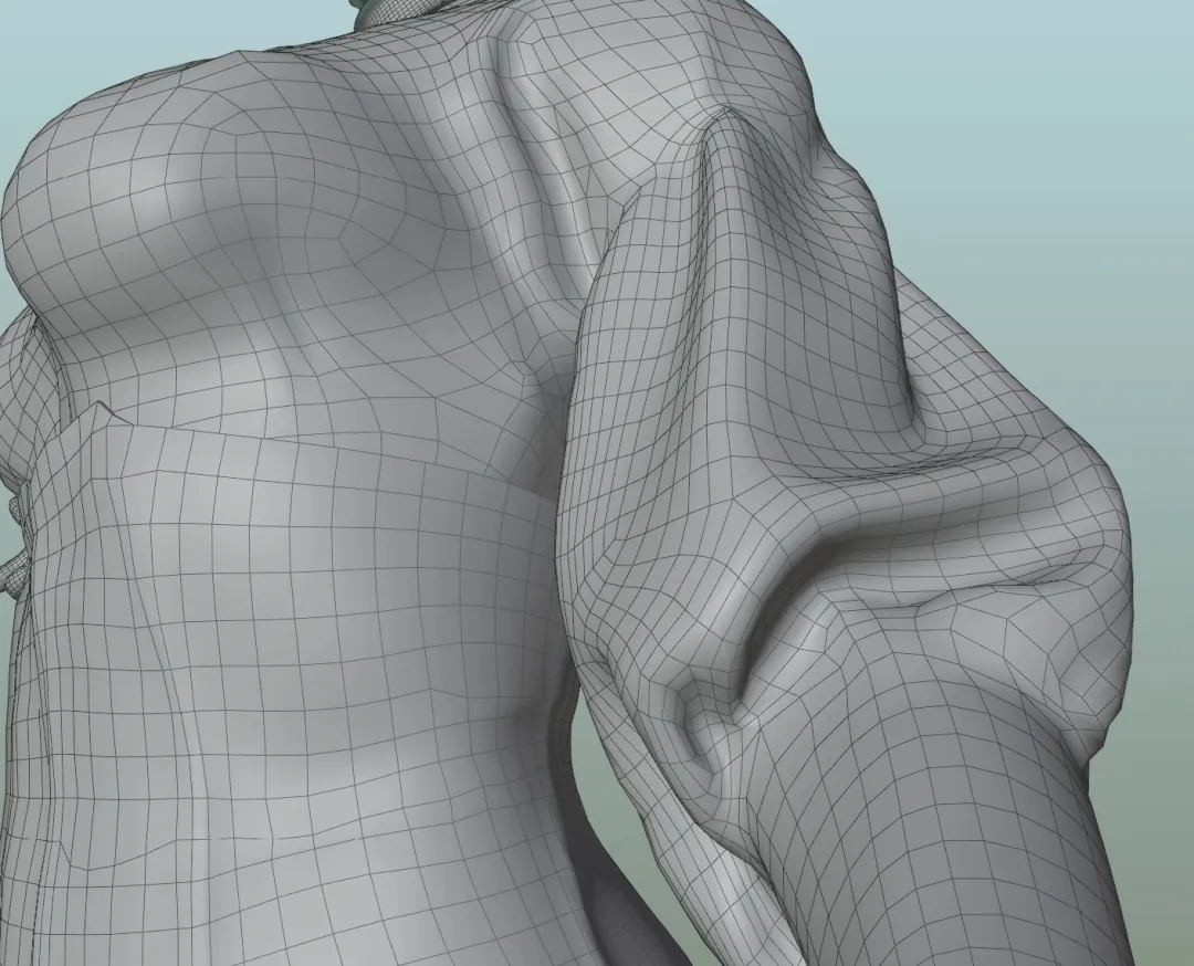

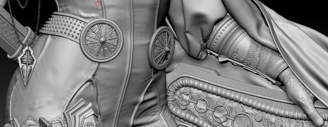

① 上一步完成后需要卡线来细分模型,用来在ZBrush中制作高模,雕刻细节如,金属质感,布料雕刻,皮革细节,浮雕和生物雕刻细节:

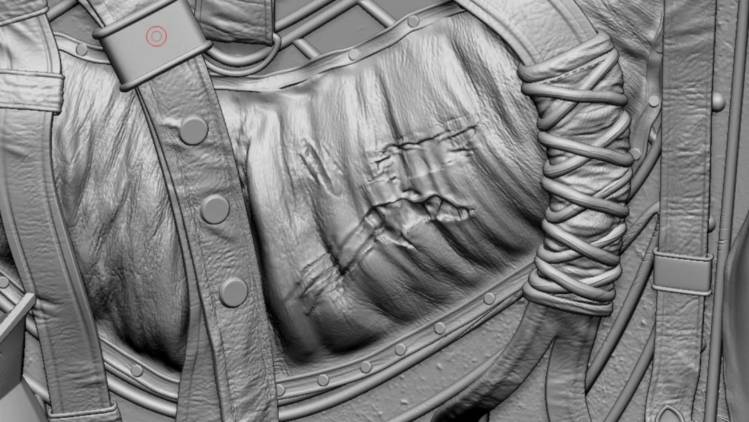

② 皮革细节制作使用,我们可先自制笔刷用第三方alpha贴图来做变化基础,在ZB中制作笔刷,再者也可以直接使用第三方笔刷,但需注意,时刻关注参考,这很重要:

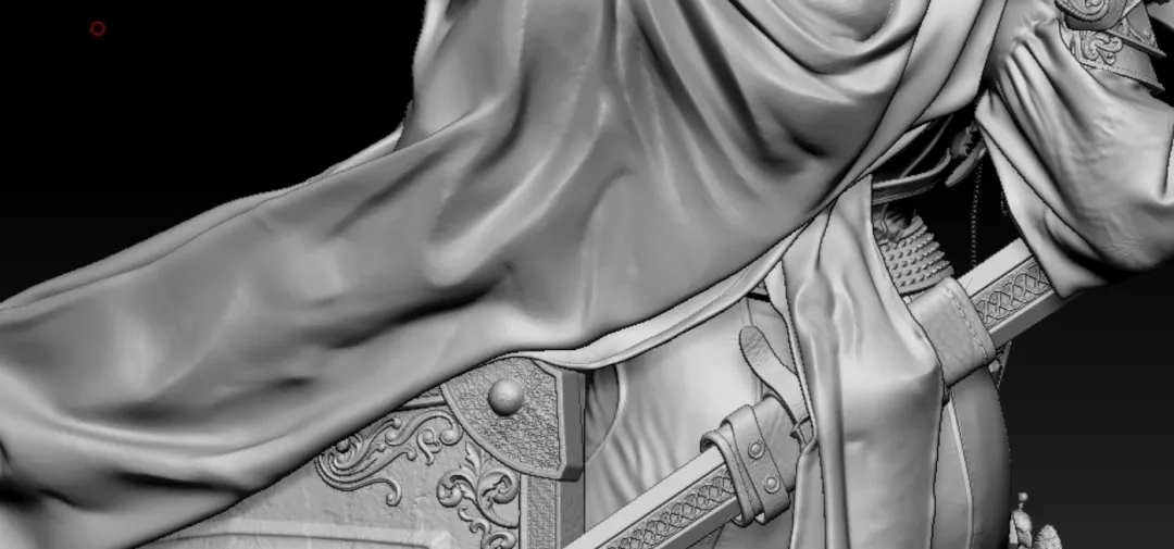

③ 布料的制作,在Marvelous Designer解算的基础上,使用DamStandard笔刷结合alpha来灵活雕刻造型,该夸张的细节强化,反之亦然:
④ 雕刻生物部分时,先注意参考,在拆分后在组合,比如羽毛拆分成多种单个制作之后,使用Dynamesh在组合,浮雕细化有些可以用alpha,大部分则需要手动雕刻。注意要根据参考图来制作,不可空想:

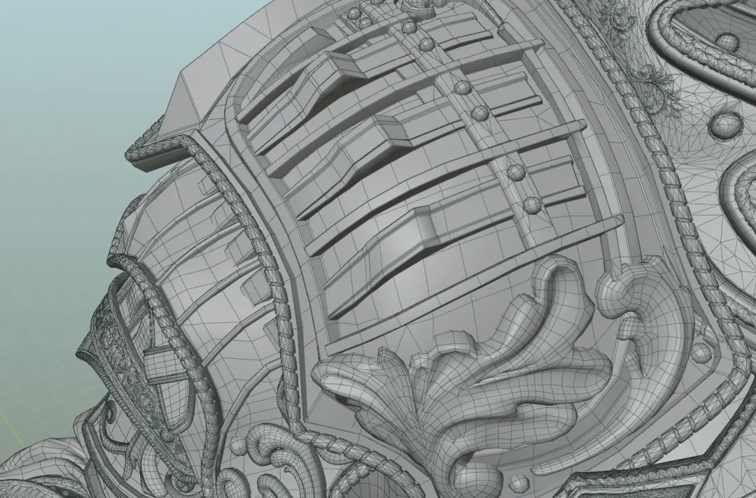

⑤ 金属盔甲和锁链的制作,其中锁链,可以自制imm笔刷来完成也可以使用第三方笔刷来完成,这里我为了剩时,使用了第三方笔刷。盔甲的包边需要ZB中的alpha投射,部分浮雕使用alpha,大型雕花需要单独制作后,用ZB中的ffd控制器来变形贴合。脏迹则使用金属笔刷进行细化:

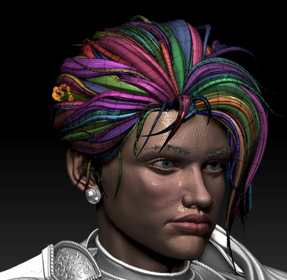

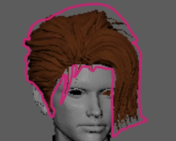

⑥ 根据之前头发大型的基础上,根据剪影,使用自制或第三毛发笔刷来调整和添加,使用ZB动态细分功能,实时的调节头发的走向,先做大簇毛发,在完成大蹙毛的基础上做小蹙毛、呆毛等,需要注意的是偏风格化头发的制作时,需要有耐心,慢慢调节:

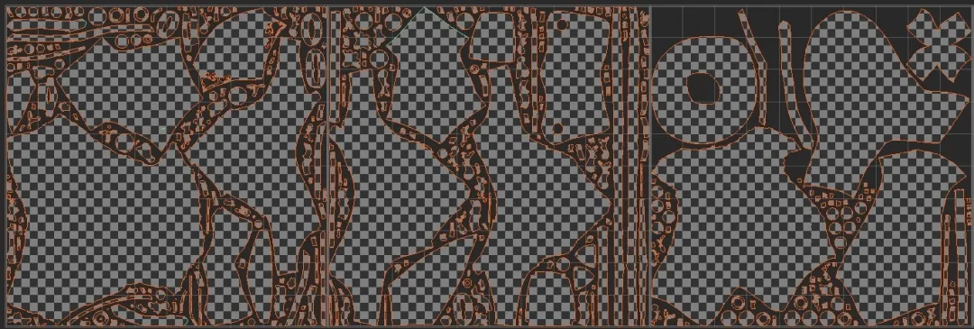

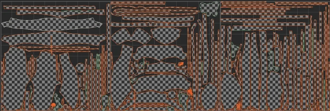

③ 最后低模制作完成就按照正常的uv展开法线烘焙流程进行就可以了,uv展开使用RizomUV,这里部分使用了udim,对性能影响稍大,但没有着色边缘分割,可用单体材质绘制:
