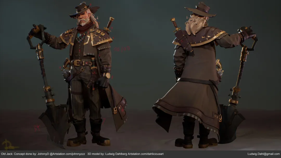

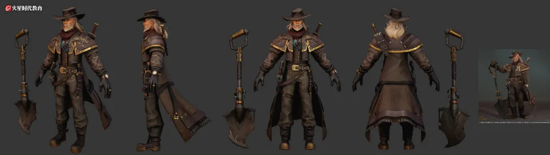

初次接触角色,我选择一个西部牛仔这种题材的,作品出自于A站作者“Ludwig Dahlberg”的3d角色模型。作品的风格偏向于“美式卡通”对于这种类型的角色,他的面部结构比较清晰,剪影造型也比较有趣,风格也比较热门,对于我第一次的角色建模是一个很好的开始,下面是我的原画参考

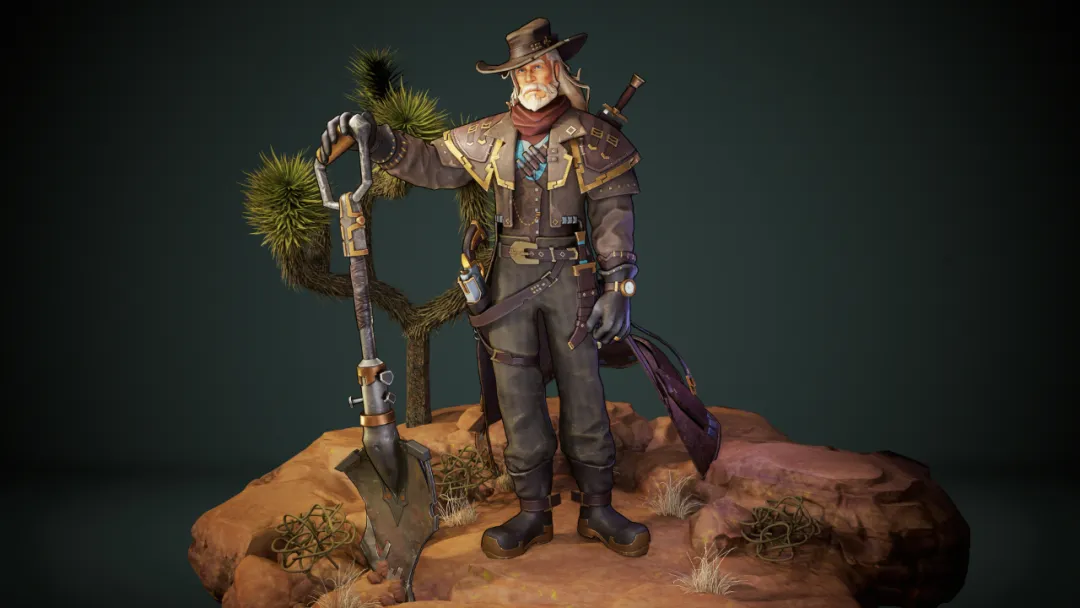

这是我的作品效果:

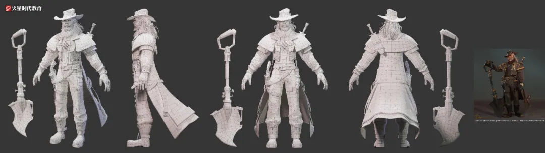

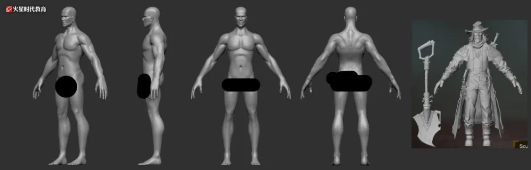

从大型搭建开始,挑选一个合适的素体,调整人体的比例,因为风格化的角色人体不像写实那样准确,所以调整造型要更加大胆一些。
然后在此基础上我学习并雕刻了全身的肌肉,虽然后续素体会被删除,但是这个阶段作为基础练习,也不能落下。

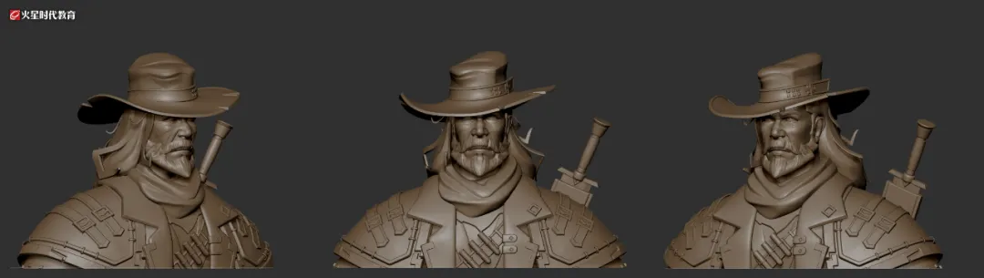

部的雕刻要比对三庭五眼,在颧骨,额骨,鼻骨,眼眶等周围拥有相对明显的骨点以及肌肉形态需要刻画,以及面部的小皱纹也是需要仔细处理。

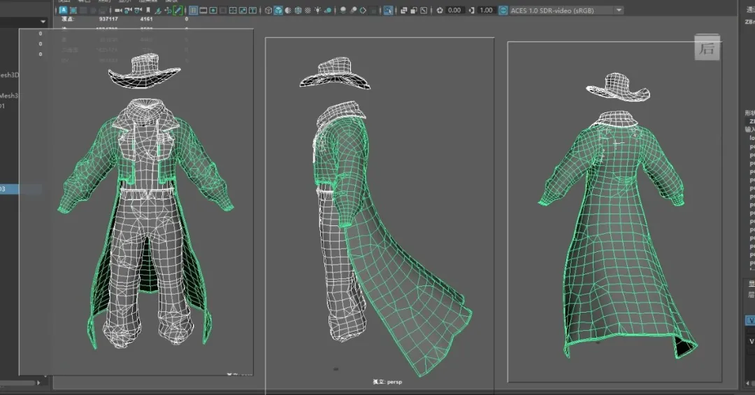

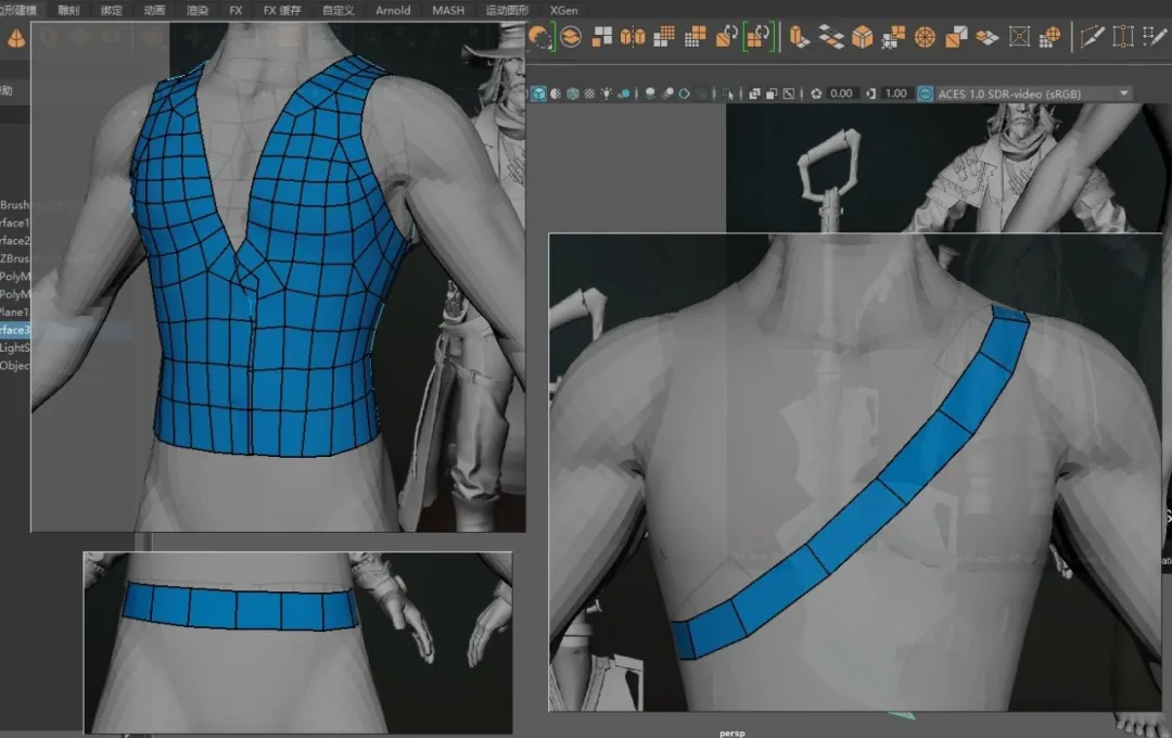

素体处理好之后,导入Maya,拓扑贴身衣物,制作装备道具,需要注意均匀布线和关节部分的循环布线,不要出现三角面。同时也要仔细比对比例和造型。

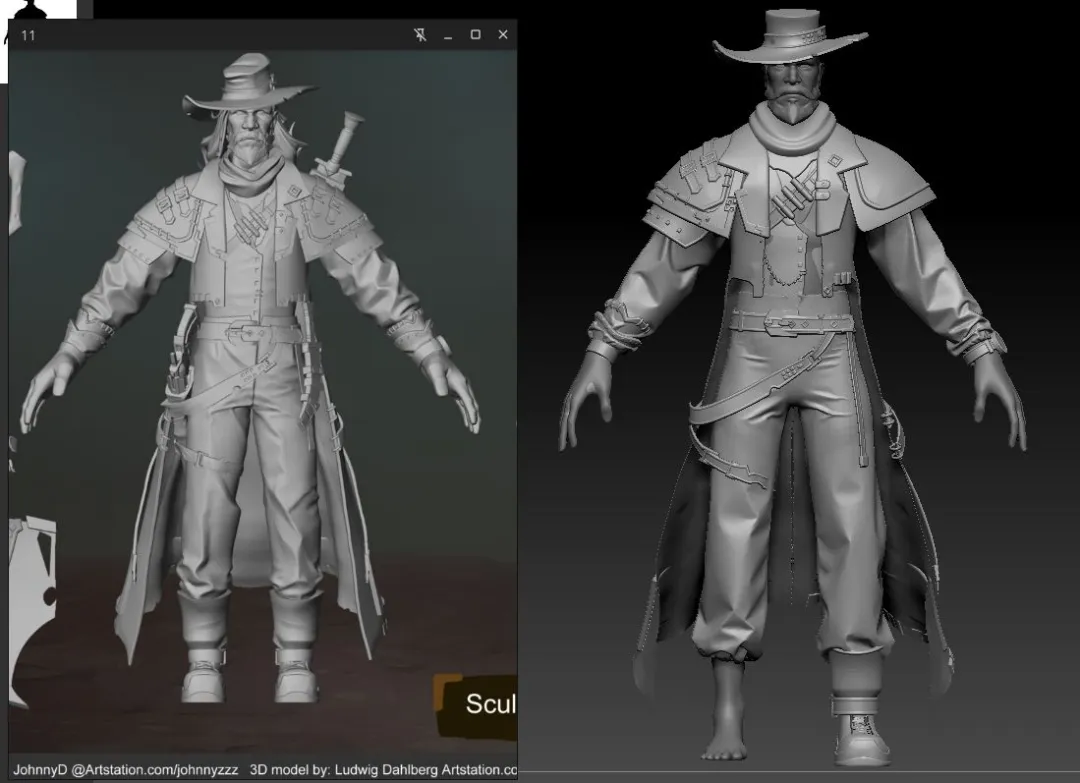

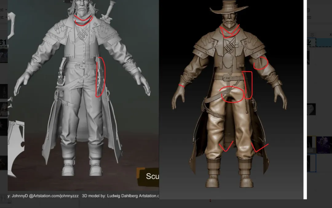

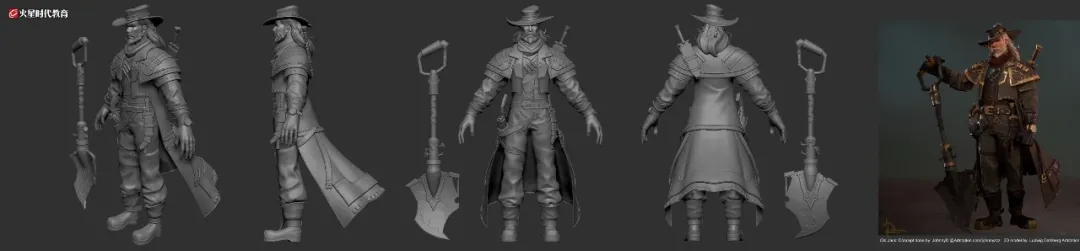

在中模造型结束后就可以进入Zbrush,来完成高模,做更加细致的武器破损,布料,头发雕刻以及为了渲染效果还会增加布料,金属纹理。风格化头发的制作相比于写实头发相对容易,大的块面区分完之后再区分小的块面,小的块面做完之后再增加小的发丝等细节。
全部高模制作完毕后,就可以使用maya拓扑低模,注意低模要与高模重叠来完成更好的匹配程度,烘焙效果也能达到最优质,uv也是能打直的尽量打直,占有率才能拉高。

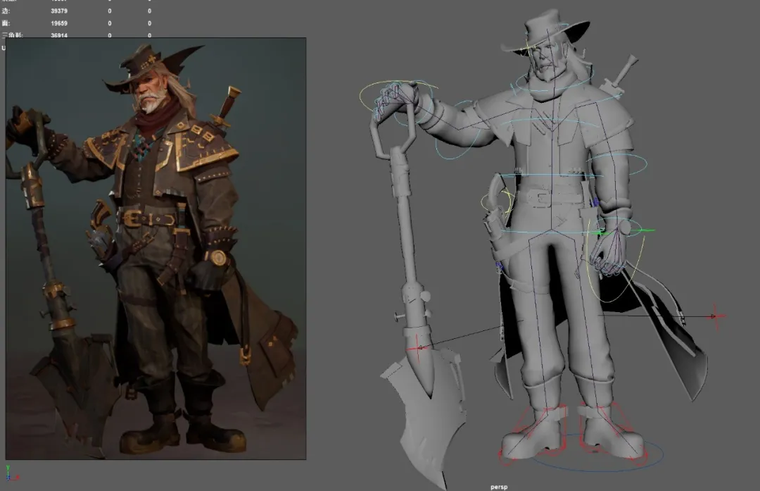

最后maya的adv插件绑定骨骼,还原原画中的poss,使得作品变得生动,造型更加有趣。
