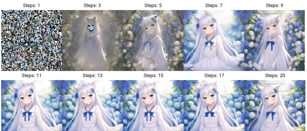

采样迭代步数 Sampling Steps
AI绘画的原理用人话说就是,先随机出一个噪声图片
然后一步步的调整图片,向你的 提示词 Prompt 靠拢
Sampling Steps就是告诉AI,这样的步骤应该进行多少次。
步骤越多,每一步移动也就越小越精确。同时也成比例增加生成图像所需要的时间。
大部分采样器超过50步后意义就不大了
下图是同一个图从1step到20step,不同step时图像的变化。
