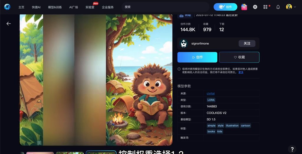

·首先打开海艺AI,点击“创作”,选择“条件生成图”中的“线稿细化”。
·将线稿拖入后选择“风格”,选择我们想要的,比如这个插画风格的。我看了一下还不错。
·在“控制网”中选择“平衡”模式,并将“权重”设置为1.2。在“图片模式”中选择“超清”,并点击“面部修复”,否则兔子的脸就没法看了。
·在“高级设置”中,在“副标签”中输入不希望出现的内容,并将“采样步骤”稍微调高一点。
·最后,在“简单描述”中输入一个描述词,然后点击“生成线稿”,就完成上色了。如果画面质量不够好,可以选择“高清修复”或“创意满分”,这样就完美了。
