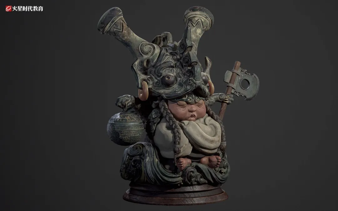

以下是最终完成的效果

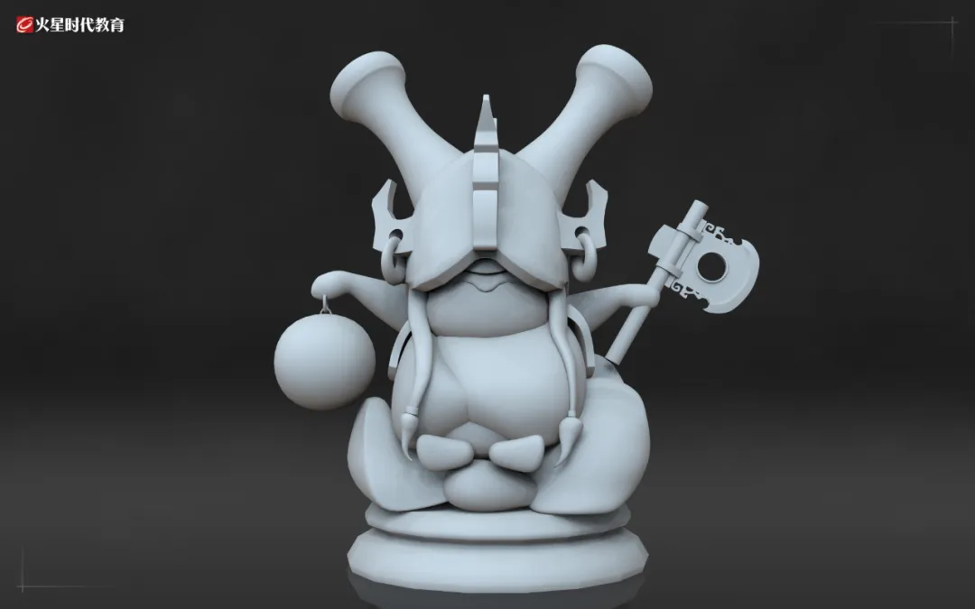

(最初的模型概括)

在大型稳固后,就是逐步将自己能看到的结构用Dynamesh一笔笔雕出来,这个阶段最重要的是要雕出结构的体积形状。
要点1:优先从大型出发逐步推进。Dynamesh数值调较低,使模型的面数较少,为后续调整大型预留灵活空间。以大型为雕刻起点,重点寻找模型的“形感”——边雕刻边贴合原画/设计的初始视觉感受,明确模型需传递的核心风格标签(如厚重、灵动),思考如何通过体积塑造让观众get到预期观感。
要点2:采用 “从松到紧” 的雕刻手法。
松阶段(大型表达):握笔需松弛(可握在笔中部),以快速、概括的笔触勾勒模型大型与整体“气势”,不纠结细节,优先保证整体动态与比例协调;
紧阶段(结构细化):待大型到位后,将模型重建网格精度拉高 200-400,聚焦具体结构(如眉毛毛流、海浪纹理),以细腻笔触逐步雕刻出结构的体积高度,让细节贴合整体风格且层次清晰。

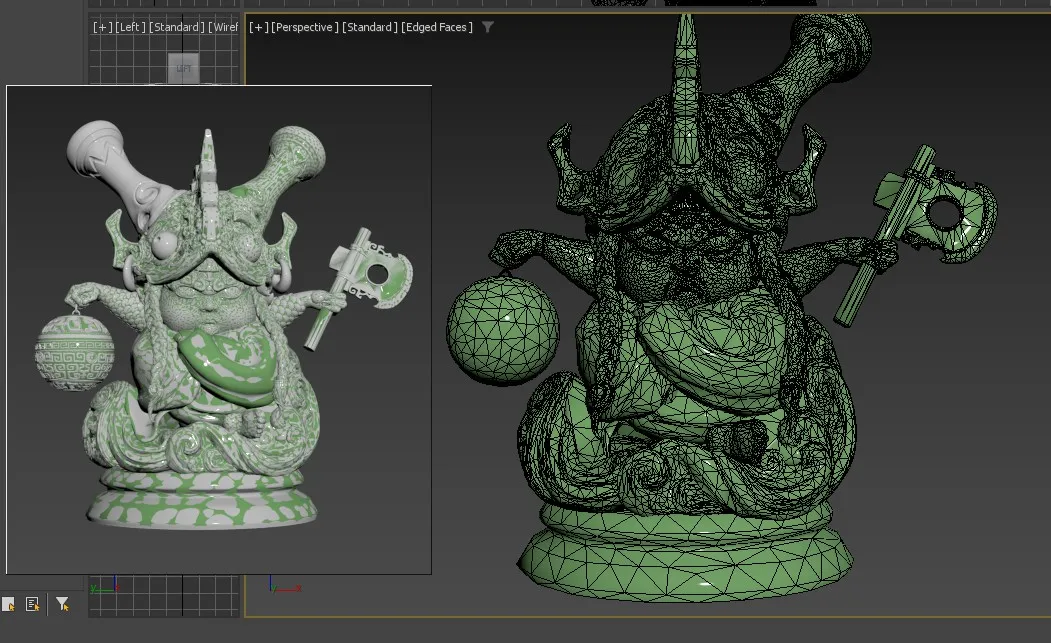

这一阶段老师交给了我们三个办法,一是在max中对着高模建低模,二是利用”Topogun”进行手动拓补,三是通过zbrush减面大师减面。我选择了第三种办法(你是真会选,来自小左老师的凝视)。
低模:将中模的布线进一步优化,除了结构线以外,多余的线全部删掉,多余的点全部焊接起来。这一阶段可以允许结构边上的三角面,要在不改变模型外形的前提下尽量减少面数。
低模心得:使用减面大师的时候一定要注意是否有面重叠,或出现扭曲。若出现异常,需立即撤回操作步骤,用“Smooth(平滑)笔刷”将重叠部位一点点揉开,确保模型结构完整、形态不偏差,避免因减面导致后续匹配或烘焙出错。
高低模匹配:利用推力工具(push)将做好的低模稍微缩小或放大,与高模匹配。在zbrush中,可以初步使用映射将减面后的低模与高模进行映射(吸附点),很多模型还是需要手动微调点线,这一步需要极高的耐性。
高低模匹配心得:匹配标准:高低模重叠后,匹配度需达到70%以上;验证技巧:若肉眼难以判断,可给高模或低模添加有色材质球——通过颜色对比查看匹配情况,若出现不同颜色的面交错闪烁(呈现“你中有我、我中有你”的状态),则说明高低模匹配正确;若颜色分区清晰、无交错,则需进一步微调。

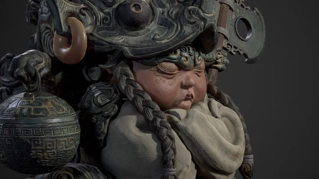

材质这一步是最能体现模型细节的一步,但同样的,像中模阶段一样,不能只凹细节,要从整体的大到小分层去画。在这个阶段我犯的一个大错误就是:用了三四个小时去刻画一个部分的细节,画完一看教室都准备关门了,其他地方的完成度还是很低。这样很容易就会陷进自我怀疑:觉得是不是自己效率太低了。
心得1:材质制作要保证整体。先确认部件的基础色以及是否为金属或木材或岩石,再通过生成器生成亮暗面的变化,这一步是需要给每个部件都上色,目的是为了让整体模型有一个基础的色调。在做完基础层后,可以在基础色上进行颜色变化,选择颜色时优先考虑基础色的互补色或者相邻色,比如在色环中,如果基础色为黄色,那么暗部的颜色变化可以选择互补色紫色,过渡可以选择绿色或橙色,至于粗糙度变化方面,就需要根据部件的材质制作粗糙度的斑点变化。如果将以上层做完后依旧达不到自己想要的效果,可以在材质库中找到类似的材质球拖出来,查看图层进行参考。(不可直接挪用,有版权风险)。当整体材质完成度到达70-80%时,可以将材质模型导入到”Toolbag 5”中查看效果,以八猴的效果为基准进行调整。
心得2:一定要多实验材质的粗糙度变化。roughness图要避免出现大黑大白的地方,同时材质颜色要有变化。哪怕是最简单的纯色部件,也需要根据它的补色或光源来的地方做出颜色的变化、粗糙度的变化、脏迹深浅的变化。这些变化会在灯光下形成使用的痕迹,可以让模型更有质感。

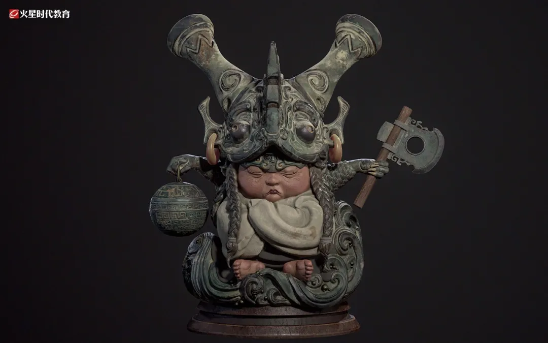

最终渲染
要点1:基础打光标准
核心原则:先确保对象整体照亮,再做细节光影。
光源布局:正面 45 度侧俯视光源,照亮对象正侧大面积;背面 45 度光源,补充背面亮度;剩余一侧加斜侧灯,平衡整体光影。
氛围与体积:可尝试左右侧冷暖灯搭配,暖灯烘托氛围,冷灯强化体积感。
要点2:主光、轮廓光与辅助光
主光:选焦点集中、明暗对比强的聚光灯,作为画面最核心光源,突出主体;
轮廓光:用柔和的日光作为背后光源,点亮模型轮廓,区分主体与背景;
辅助光技巧:点亮画面过暗的小角落,或为模型增加明暗、颜色变化(如在暖色模型上轻打冷色辅助光)。
特写渲染:找出自己满意的小部件,找好角度,作为特写展示出来,给自己的作品增加一些亮点。
后期微调: Toolbag的后期滤镜(如辉光、暗角)都可以调一调,为画面效果锦上添花。
