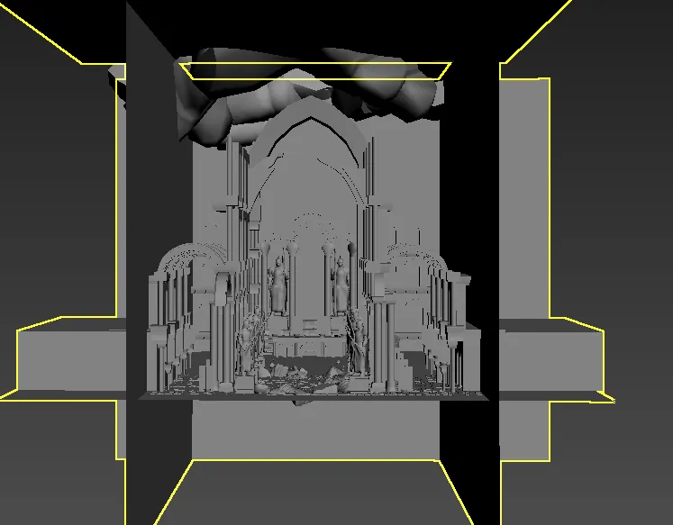

先由组长去搭个大型,确定比例,组员就可以利用时间去搜集参考和分析自己的物品该如何建模,确定自己的思路。这一步很重要,因为大家都是第一次合作制作场景,组员后面的制作比例都是参照组长搭建的大型比例,所以组长不能偷懒,同样组员如果没有充分的时间思考自己的任务,也会导致项目停滞。一定要沟通好。

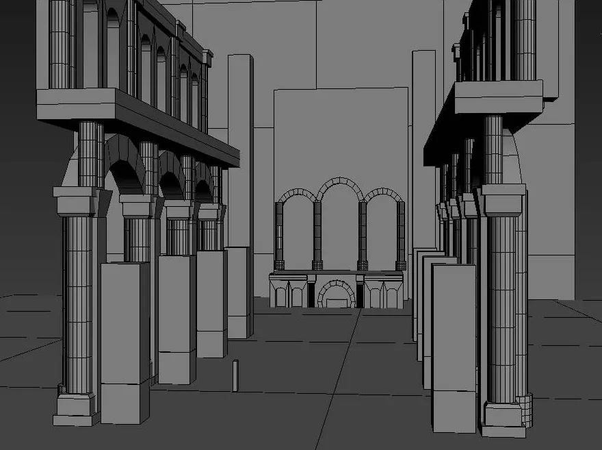

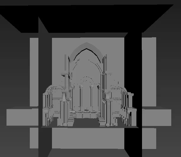

在对原画进行了分析后又在陈老师的指导下对部分模型资产产生了新的理解:(1)墙面部分为了节省资源只用一张片就能搞定。(2)考虑到节省资源及资产共用问题,部分墙砖和花纹等都制作成一张贴图,后面运用主讲老师教的四方连续和二方连续完成制作。

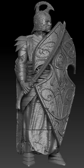

雕像部分人物直接用初始裸模,然后在3DMAX里制作衣服道具的中模,转成高模之后就进ZBrush里面雕刻。难点主要在衣服布料的雕刻上,必须先将布料的褶皱感做好,然后才能在布料的基础上再用推平笔刷将它的石头硬感表现出来,最后才是上裂纹和噪波。
石头雕刻和贴图制作:

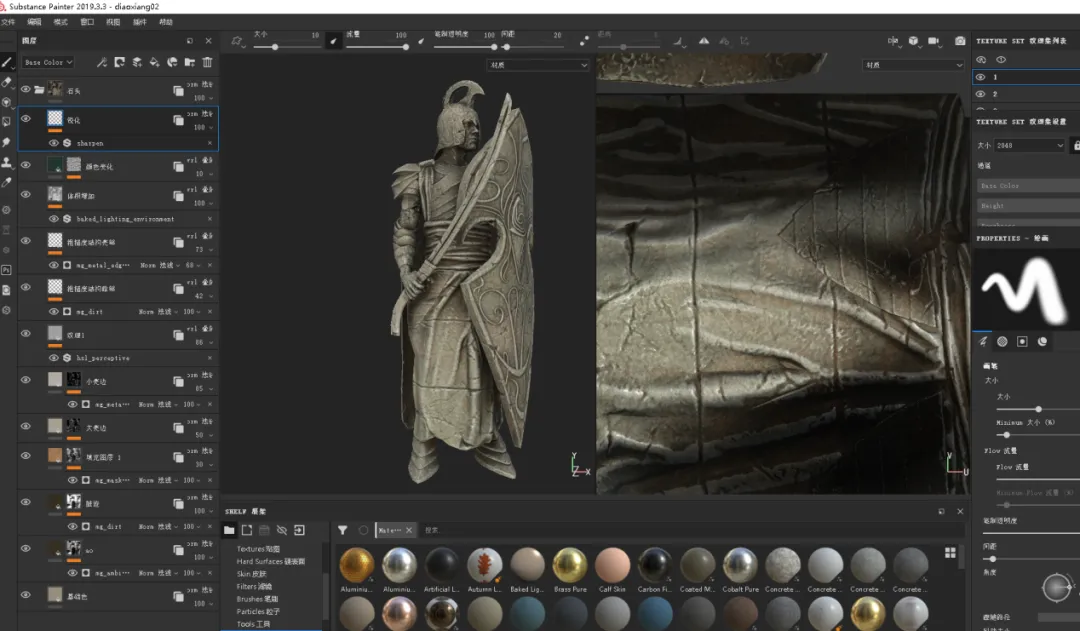

材质的制作也有很多的小技巧,特别是对于材质相同的资产来说,只需要一个跨纹理链接就能使不同的模型具备相同的材质。也就是说我只需要做一个材质就行,其他的只需要微调。能节省大量的时间。材质的第一步一般来说都是先找基础色也就是底色,如果底色都差太远,后面的制作也会离原画越来越远。石质材质的制作跟前面学的硬表面的材质制作不太一样,想要表现出优秀的质感就得先做AO,AO的光影效果能让雕像更加具有立体感。先给它一个遮罩,再给它加个生成器,用AO生成器计算它的亮部和暗部。之后才是找相关的材质纹理叠上去,再之后就是细节的颜色变化等。最后进行一个锐化,让它的效果更上一层。

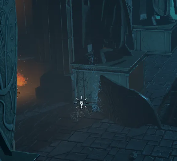

渲染
再渲染这方面,文件整理真的是重中之重。因为是小组合作,所以每个人的文件整理标准肯定不一样,一定要统一文件整理,应该在开始制作前就统一文件整理标准的。
对于场景来说,东西比较多,就导致贴图非常多,稀奇古怪的命名会让组长脑瓜子开裂,头疼不已。

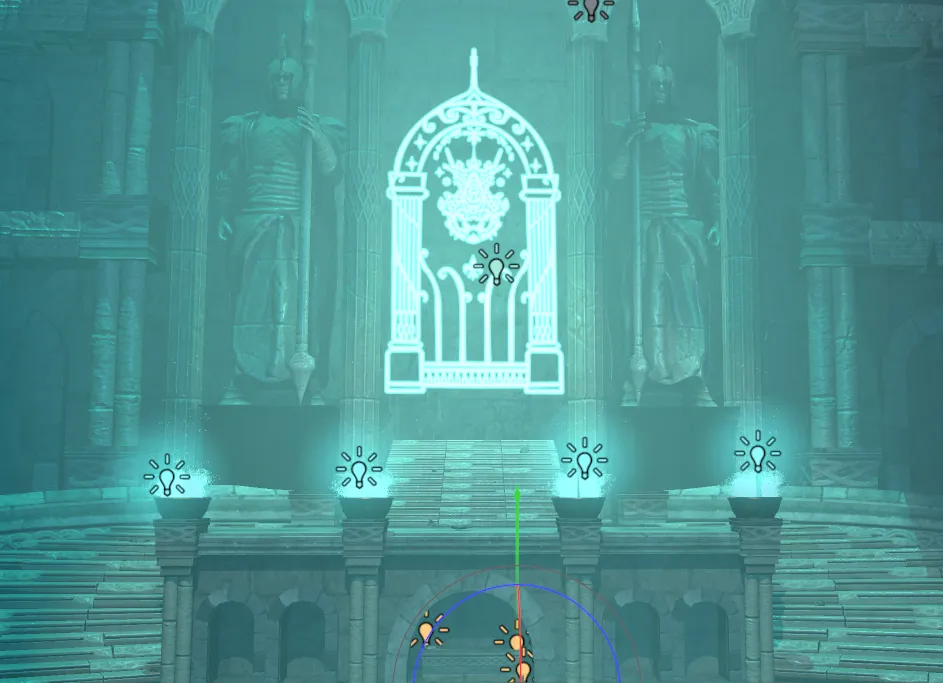

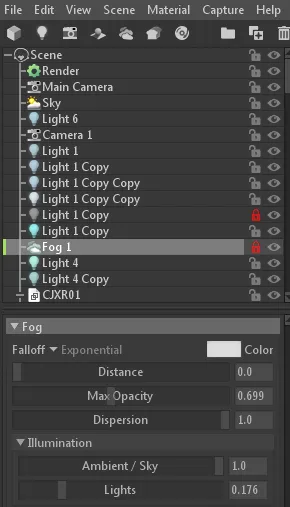

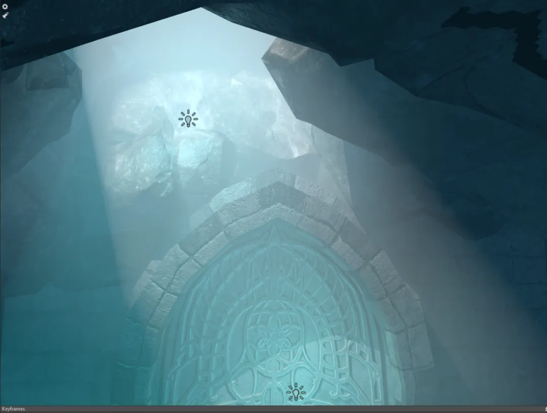

渲染我们用的是八猴3,八猴4的光线追踪比较吃电脑配置,且曝光严重。我们的场景是偏暗黑风格的,所以对整体的氛围感更加看重。特别是那一束天光,一定要表现出来,并且颜色要偏暖一点点,形成冷暖对比。
还有就是雾的效果也很重要,不能太重,也不能太轻,还得将雾集中到远处,太近了会导致模糊不清。
7
